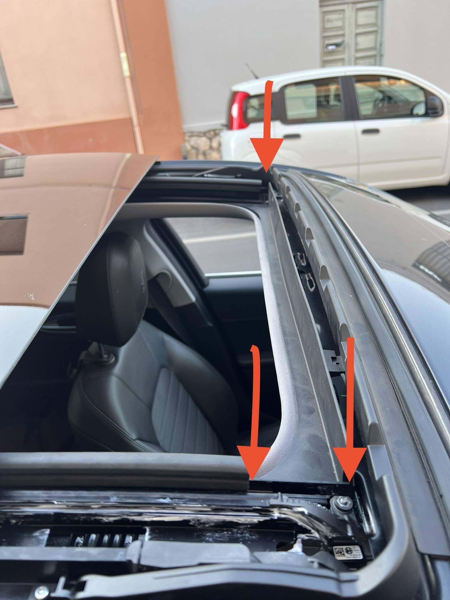

Ciao, tetto sistemato sostituendo le due guide..
inoltre dopo che mi è stato riparato il tetto ha iniziato a fare un fruscio pazzesco ad alte velocità.
Ho trovato queste due guarnizioni laterali non allineate, sapete come dovrebbero stare?
