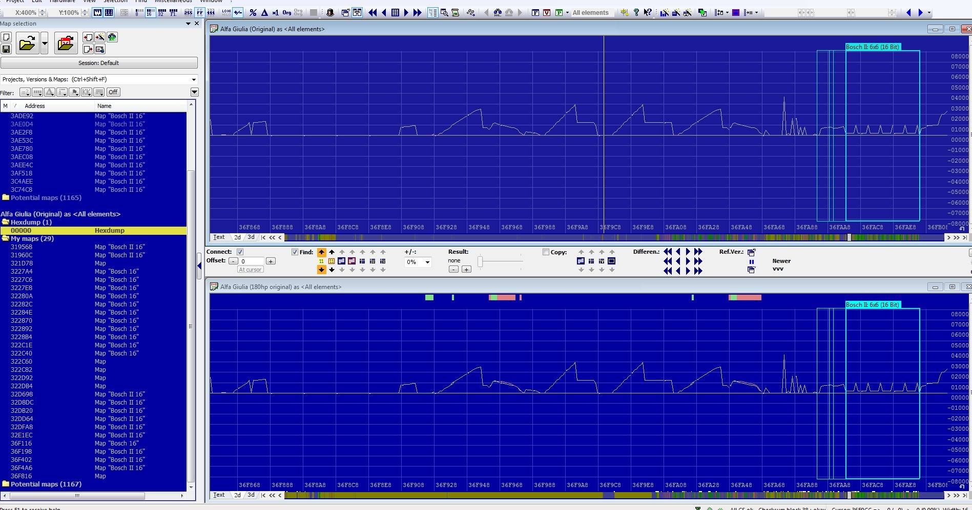

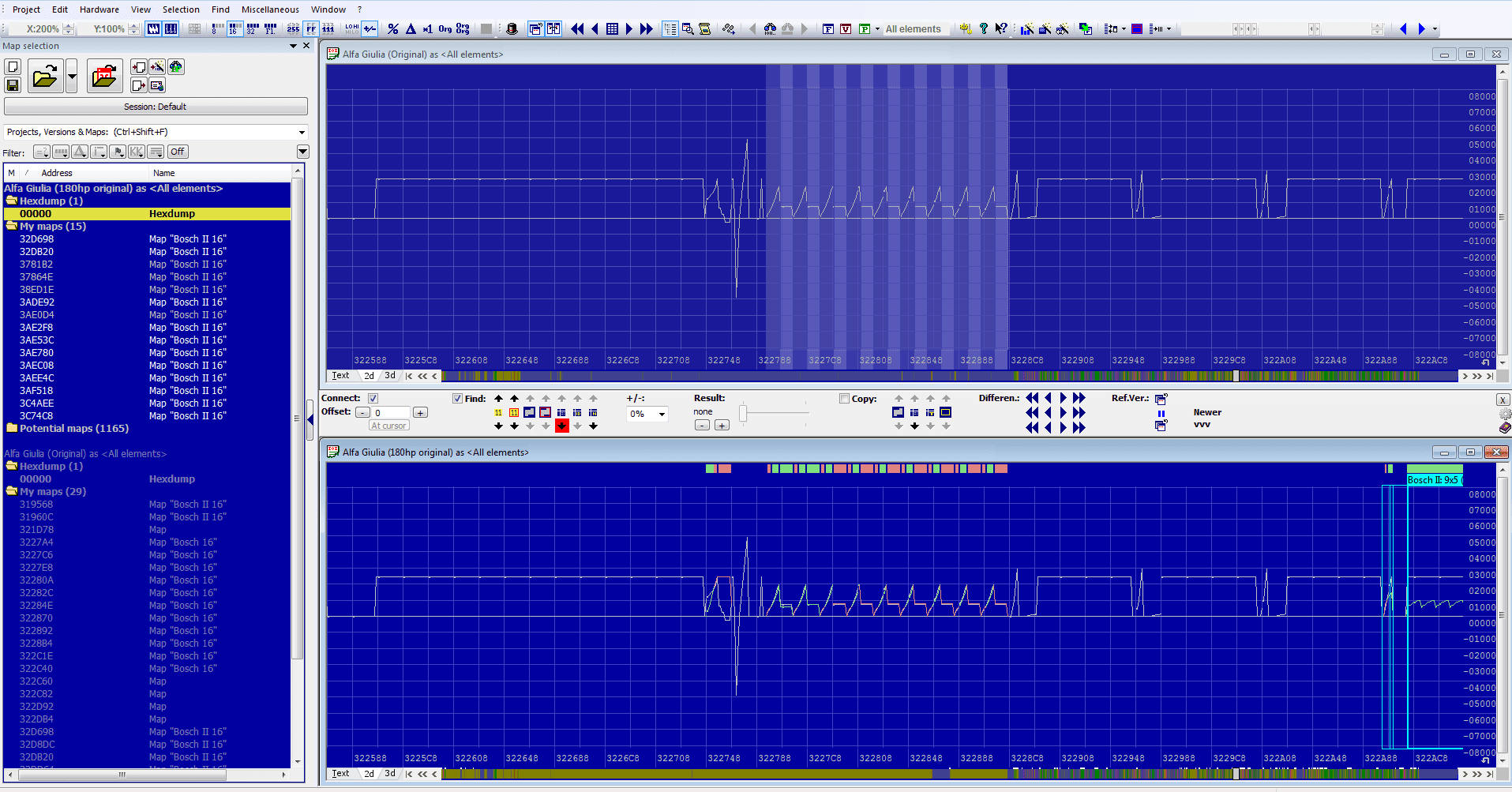

posto per pura curiosità:
screenshot delle "enormi" differenze tra la 150 e la 180..
penso che per fare quel copia incolla, se sei lento ci metti 1 minuto a fare tutto..e hai i 180cv
a 322788 ci sono i limitatori di coppia per singola marcia
a 36f948 il limitatore di coppia massima
    66.5 KB · Visualizzazioni: 592
    240.6 KB · Visualizzazioni: 563
Reazioni: beppe_qv e mcrs969
