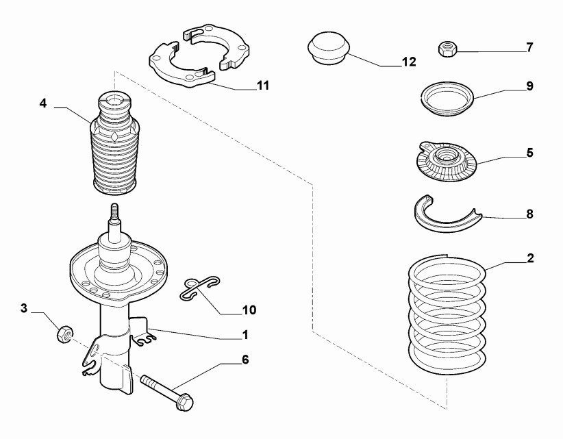

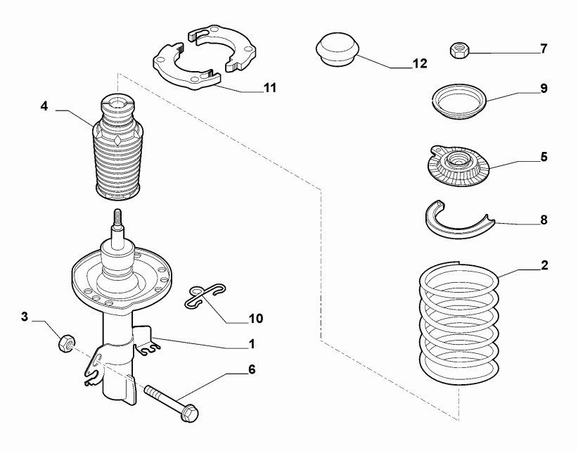

Il pezzo in questione è il numero 5 del disegno, il quale era diverso a seconda delle versioni e dell'assetto (sport o comfort). A far data dal 14/12/12 è stato unificato per alcune versioni, ed ora sia le sport che le comfort montano il tassello della sport...ma di questo dovremmo parlarne nella sede dedicata.

Visualizza allegato 101208
Mi picerebbe che aprissi un tread così se ne parla.
