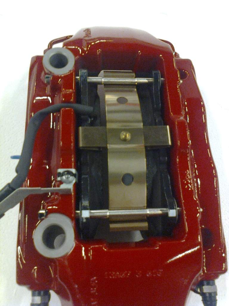

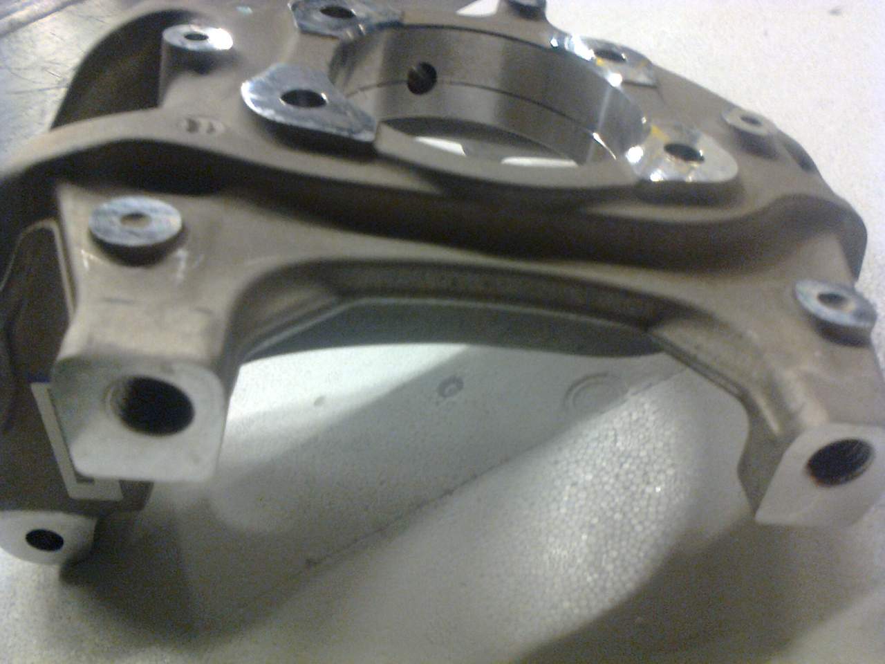

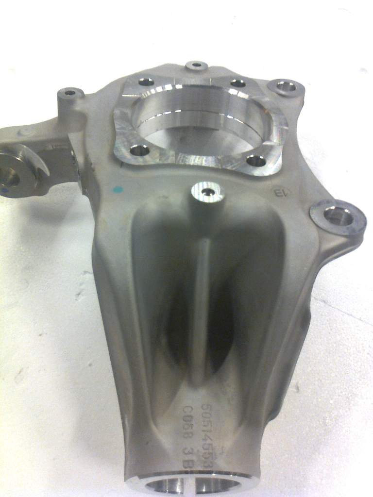

Montante con attacco radiale.jpg Pinza con att. radiale.jpg Montante sx modificato.jpg Pinza con staffa.jpg
Montante Radiale Pinza Radiale Montante modificato x tutti Pinza con staffa imp.maggiorato x vetture fino 04/12
X capire il Montante radiale è stato introdotto da aprile 2012 su impianti maggiorati OK!!!
Invece i montati modificati sono inseriti conme ricambio anche su vetture con impianto maggioranto con staffe.
L'immagine del montante modificato x tutti, a chi è osservatore mette in evidenza una lavorazione sulla flangia,come una gola piano appoggio cuscinetto,
questo per ridurre sensibilmente i rumori..

Guarda il numero stampato sul montante modificato per tutti ....
