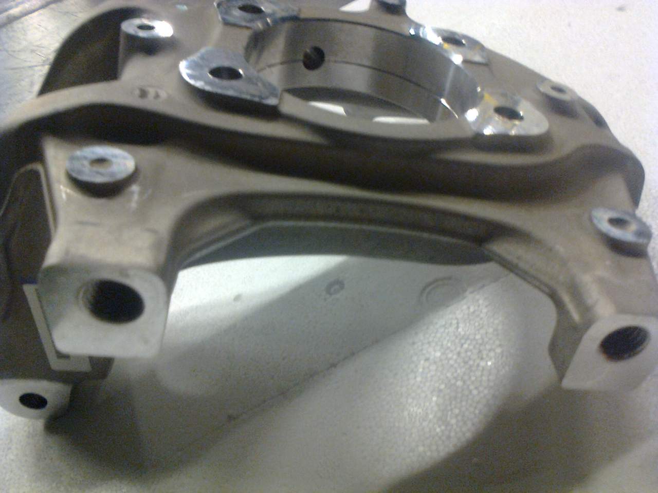

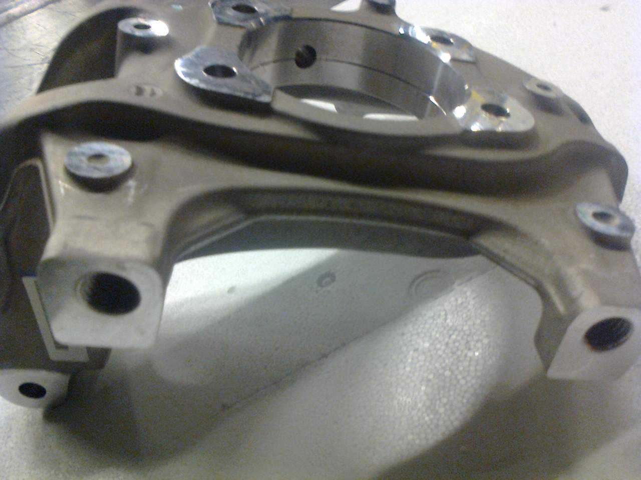

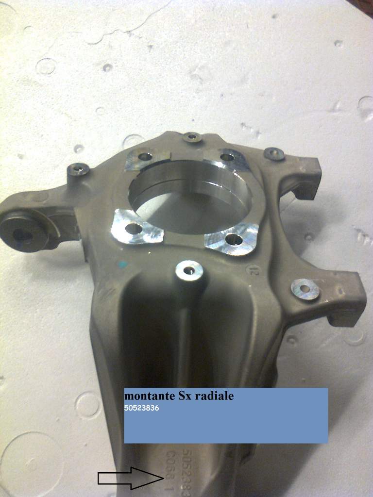

E lo ha fatto con del bel materiale, eccolo lì il montante con attacco radiale, ed eccolo lì il "modificato" con attacco assiale...
Tutti vorremmo il radiale, ma tutti (fino a metà 2012) montiamo l'assiale + staffa, e ce li sostituiscono così, con assiale (modificato) + staffa.

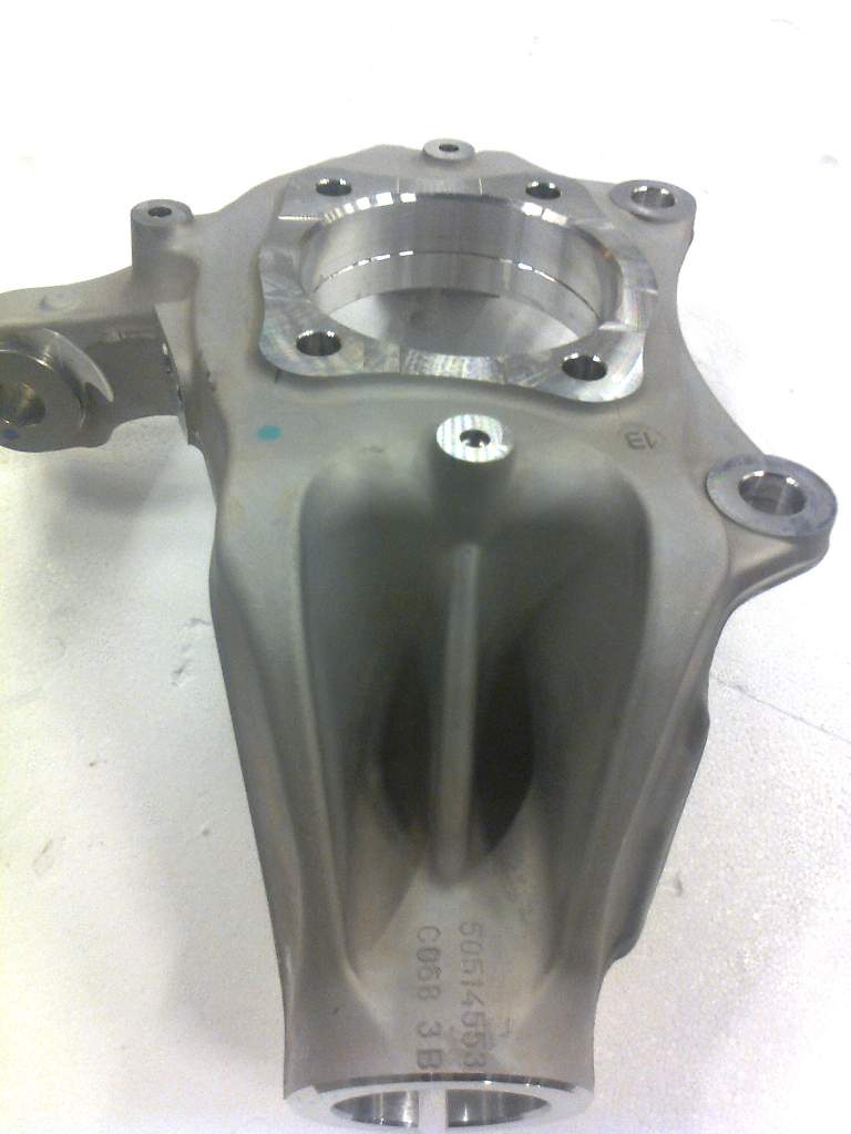

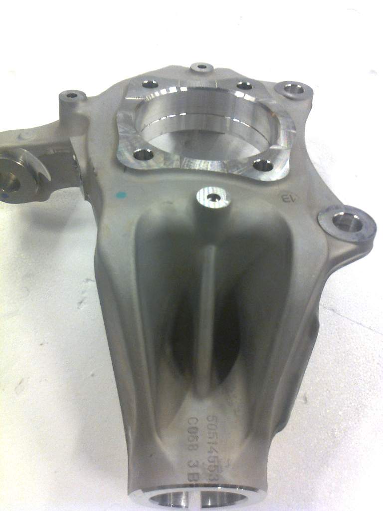

Non ho detto che va sostituito a tutti, ma ci sono possibilità che le Giuly avente impianto freno maggiorato con staffa possa avere l'anomalia.
I montanti modiifcati hanno risolto tutti i rumori del ticchettio metallico.
Visualizza allegato 101252 Visualizza allegato 101255 Visualizza allegato 101254 Visualizza allegato 101253

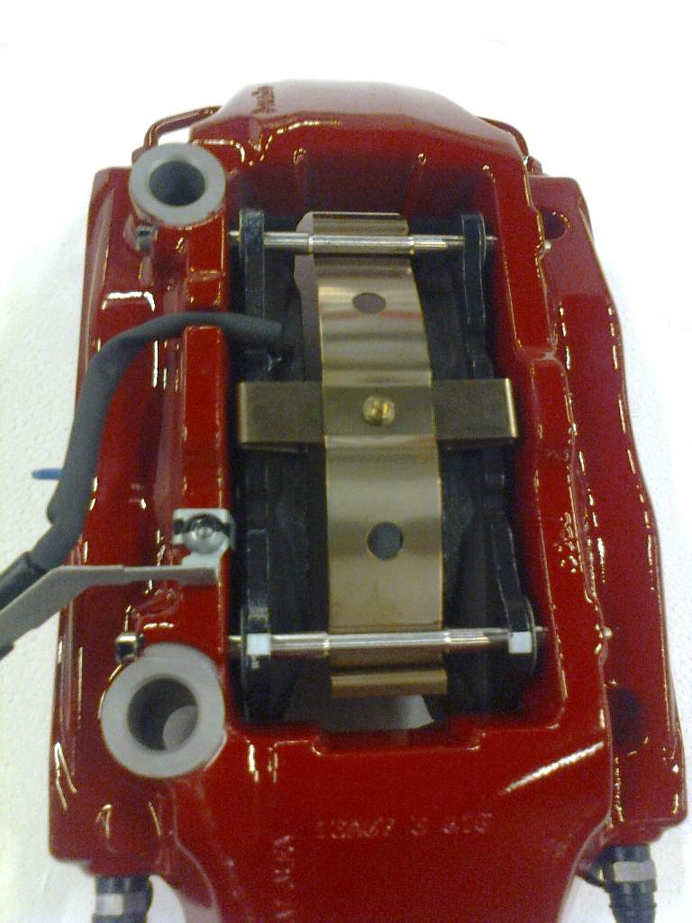

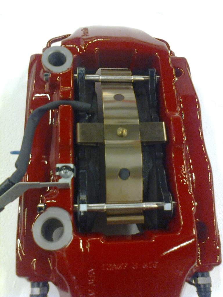

Montante Radiale Pinza Radiale Montante modificato x tutti Pinza con staffa imp.maggiorato x vetture fino 04/12
X capire il Montante radiale è stato introdotto da aprile 2012 su impianti maggiorati OK!!!
Invece i montati modificati sono inseriti conme ricambio anche su vetture con impianto maggioranto con staffe.
L'immagine del montante modificato x tutti, a chi è osservatore mette in evidenza una lavorazione sulla flangia,come una gola piano appoggio cuscinetto,
questo per ridurre sensibilmente i rumori..

Guarda il numero stampato sul montante modificato per tutti ....
è normale che non lo sostituiscono a casaccio, va con il num di telaio...
i montanti modificati per tutti sono i medesimi che ho io attualmente, come li hanno tutti quelli a cui sono stati sostituiti...
tali montanti differiscono in un particolare:
50514553 + 4SU = montente modificato (con fresatura ) con optional pinze freno maggiorate o QV...
50514553 + !4SU = montante modificato (con fresatura) per pinze freno tradizionali...
e fin quì ci siamo, li ho sul catalogo, sull'auto ed in fattura...

montante nuovo con attacco radiale (senza staffe per pinza)
sx
[TD="class: Xl68"] 50523836 [/TD]
dx
[TD="class: Xl68"] 50523834 [/TD]

Senza polemiche per le persone,
e massimo rispetto per il "proprio lavoro" che svolgiamo con massima professionalità quotidiana, i pdf o allegati come voi citate vanno rispettati.
Il numero disegno stampato sul montante in allegato è testimonianza di quello che ho scritto ieri.
Invece x quanto riguarda il montante radiale inserito nelle Giuliette con impianto con pinze freno rosse magg. a Cassino da Aprile 2012 non sono soggetti a campagna di richiamo, almeno fino ad oggi
e per conferma ti allego il montante con tanto di numero
(scusami ma alla foto manca il 6 finale)
Il punto è che chi ha la Giulietta con impianto maggiorato con l'anomalia del ticchettio non ha il montante radiale OK.
Invece purtroppo chi ha la Giulietta con impianto maggiorato con pinza rossa e staffa dovra per forza montare quelli normale non radiali (vedi allegato di ieri)
