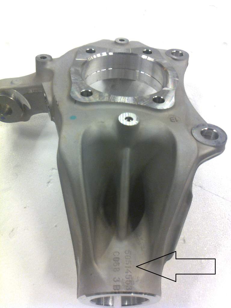

I tecnici FGA hanno apportato modifiche inutili visto che a tutti si è ripresentato il problema, compreso al sottoscritto... Possiamo elencare diversi problemi non risolti da questi personaggi, a partire dai fari...
Sinceramente il problema è che lavorano al risparmio e questo porta ad indispettire ulteriormente i clienti che invece di vedersi risolvere il problema, si sentono presi in giro. Senza parlare dei fantomatici "Ispettori"...
Se ti è possibile smontare la ruota SX in parte potresti leggere il codice stampigliato sull'attacco ammortizzatore del montante come in allegato.
Fammi sapere
Ciao
#772
Fra 15 gg monterò le gomme invernali. Ci guarderò e ti farò sapere ;)

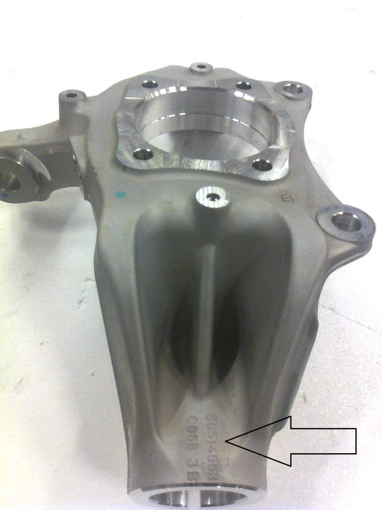

Ciao a tutti come detto in precedenza il ticchettio e tornato dopo manco due mila km dalla service 44.01.13 effettuata. So che se rivado in officina mi risolvono il tutto momentaneamente... C'è una soluzione definitiva o no? Grazie
Inviato con il galaxy S2
103768
GUARDA SE TI HANNO MONTATO QUESTO
#777
Se intendi il pezzo si... Me li hanno sostituiti li ho visti io
#779
Eh ma non lo riesco a vedere.... Comunque jo la garanzia estesa fino a gennaio 2015. Appena capisco cosa bisogna ordinare, lo faccio rifare. Ebbene si, dobbiamo dire noi ai meccanici cosa devono fare. Assurdo eh
