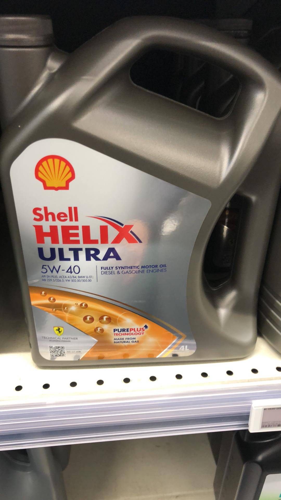

Ti dovrai procurare gli additivi mostrati in quella discussione e 15 litri di questo olio qui shell che è fatto per i lavaggi e la pulizia.
Visualizza allegato 267364
