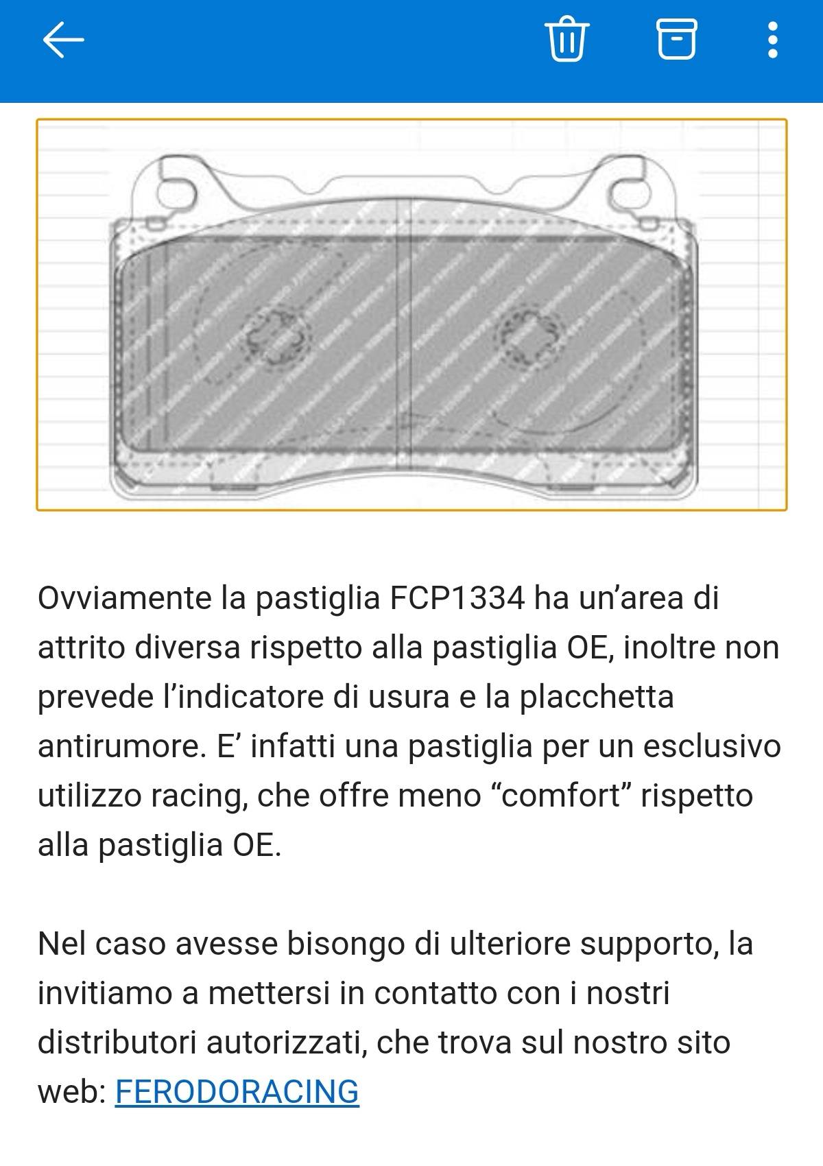

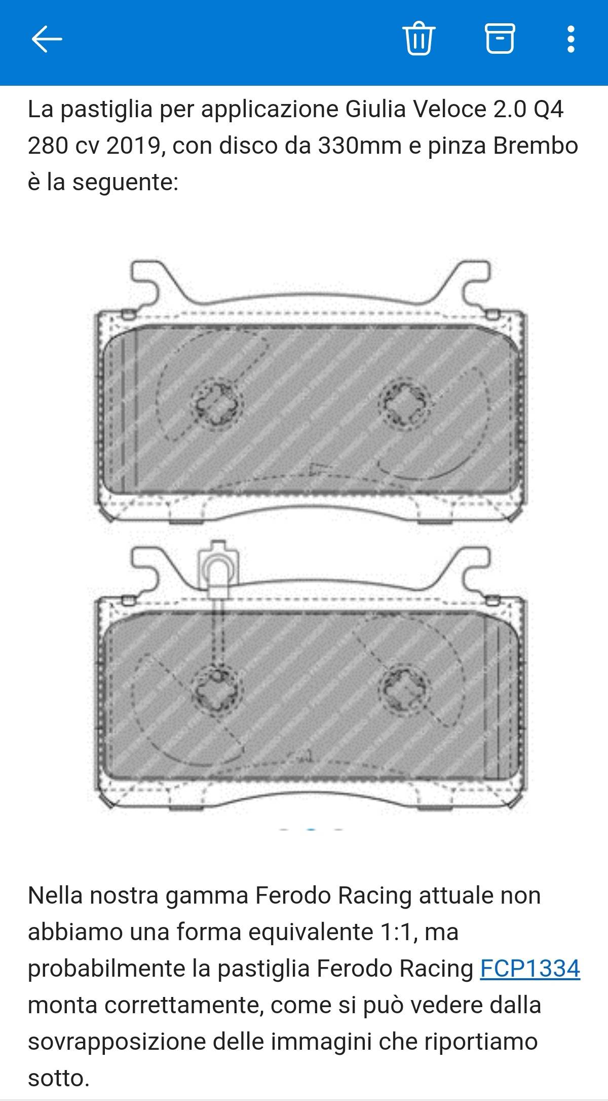

Allora sperando di fare cosa gradita, ho scritto direttamente a Ferodo Racing, perché sul loro sito non esiste una pastiglia sportiva compatibile con Giulia Veloce (che come ben sappiamo ha impianto maggiorato Brembo da 330 mm), però io che non mi faccio mai i cazzi miei 🤣 ho visto che le pastiglie codice FCP1334 e derivati (G, H, R, W e Z che stanno per DS3.12, DS2500, DS 3000, DS1.11 e DSuno) hanno esattamente le stesse misure della nostro pads di Giulia 😏 quindi gli ho posto la domanda, e questa è la loro risposta:
  • Screenshot_20230927_103817_com.microsoft.office.outlook_edit_103907363009143.jpg
    194.9 KB · Visualizzazioni: 232
  • Screenshot_20230927_104015_com.microsoft.office.outlook_edit_103944557104450.jpg
    159 KB · Visualizzazioni: 207
