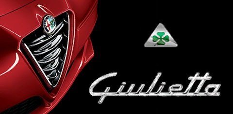

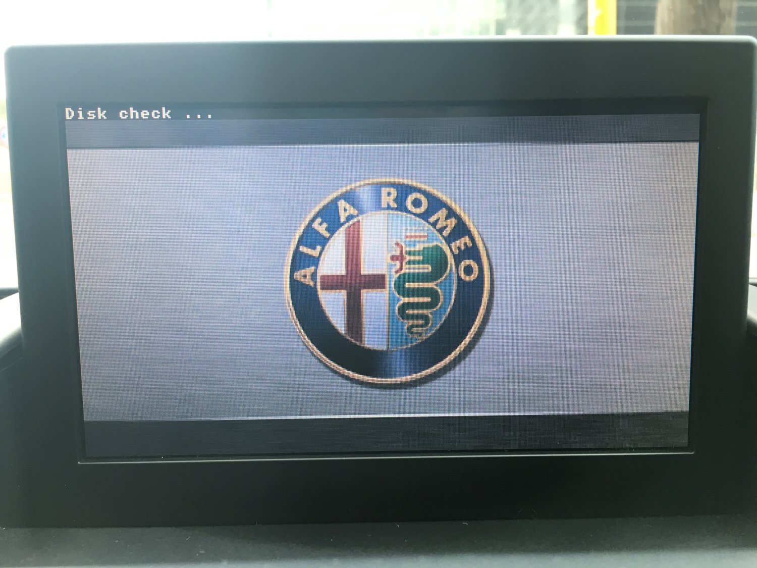

- dopo aver eseguito upgrade del firmware ed installato il tema di Kyto, quando accendo il radionav, spesso no mi appare il logo scelto , ma parte subito la radio con sfondo grigio azichè l'immagine e dopo pochi secondi carica l'immagine di sfondo(quella nera col simbolo alfa in bianco per intenderci).
-Visualizza l'elemento multimediale 104
Qui in foto è il problema che ho riscontrato all'accensione del radionav: la mattina mi appare il logo poi il resto della giornata no. Qualcuno sa spiegarmi?
