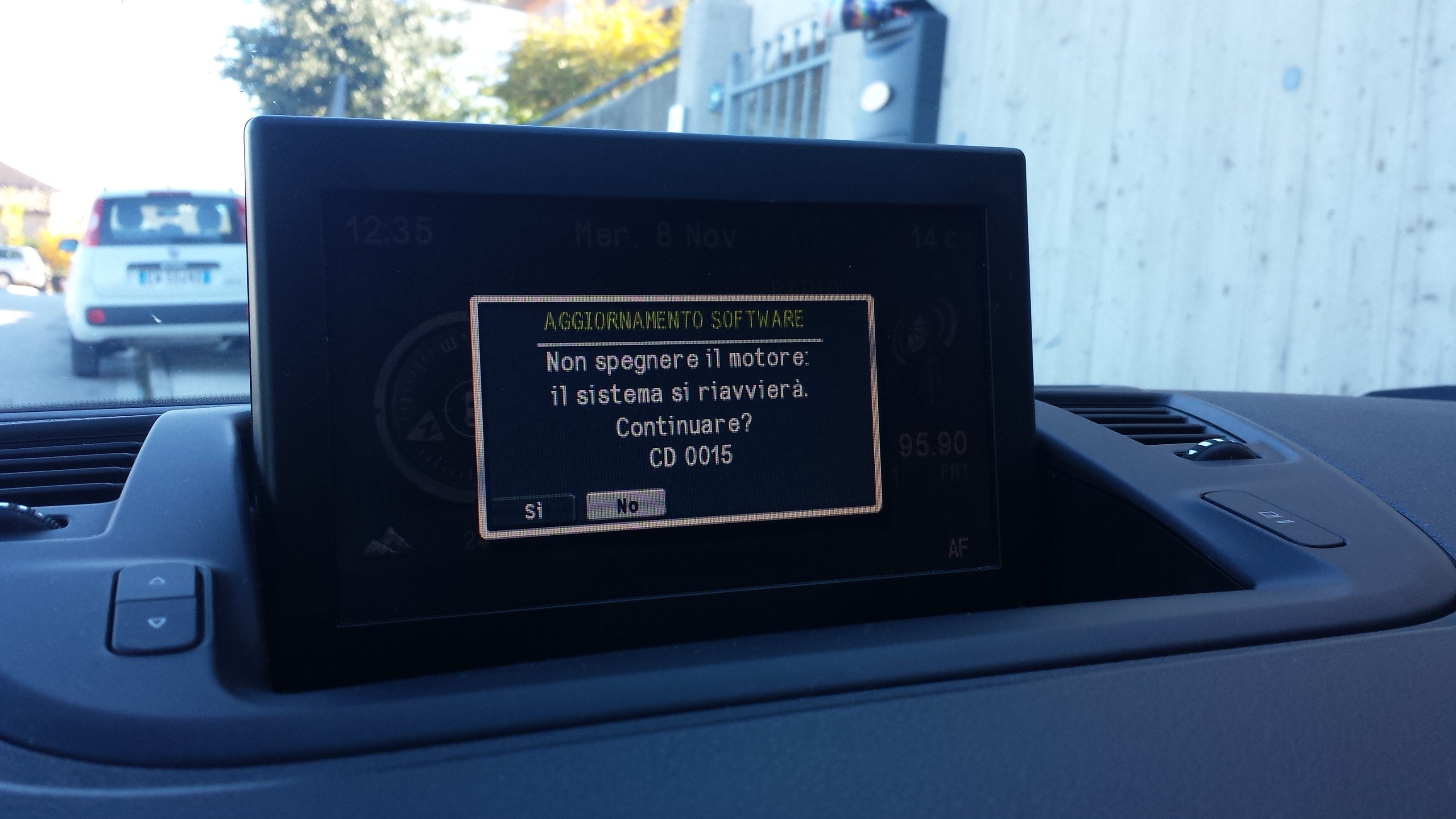

Buon pomeriggio Ragazzi,
ho inserito la sd e mi compare il seguente messaggio. Sembra che stia cercando il cd 0015...
Rispondo si, e subito il lettore inizia a cercare un cd;
dopo qualche secondo ricevo il seguente messaggio: ERRORE; cd-rom incompleto o danneggiato.
Il firmware scaricato è il seguente "radionav_firmware-1.22.04_RMN" scaricato nella discussione parallela.
Avete esperienza in merito?
Grazie e scusate
Grazie e scusateVisualizza allegato 152775
Hai creato il CD con le immagini ISO?

Oggi ho provato con la sola SD...Simultaneamente inserisco anche il cd?
Non l'ho creato, credevo bastasse un supporto.
#1,317
Leggi cio' che ho scritto nel mio Post n.1287 a pag.129.
Attenzione che il tutto va' assolutamente fatto con il motore acceso il solo quadro strumenti acceso non e' sufficiente.
Grazie,
farò così..
Credi che posso saltare la parte di disconnettere la batteria? Il mio nav funziona. Non si è bloccato.
Come file per la sd e per creare il cd iso va bene quello che trovo nel primo messaggio di questo topic?
Spero non siano troppe domande..
Marco

Grazie,
farò così..
Marco
La batteria va' staccata per un reset e non e' il tuo caso.
Procedi con il CD e la scheda SD.
Mediamente ci vogliono circa 10 min.

Metal Jack, grazie Fantastico. Sono riuscito senza problemi;
7-8 minuti et voilà.
Un incredibile plauso anche a alphahot1.
