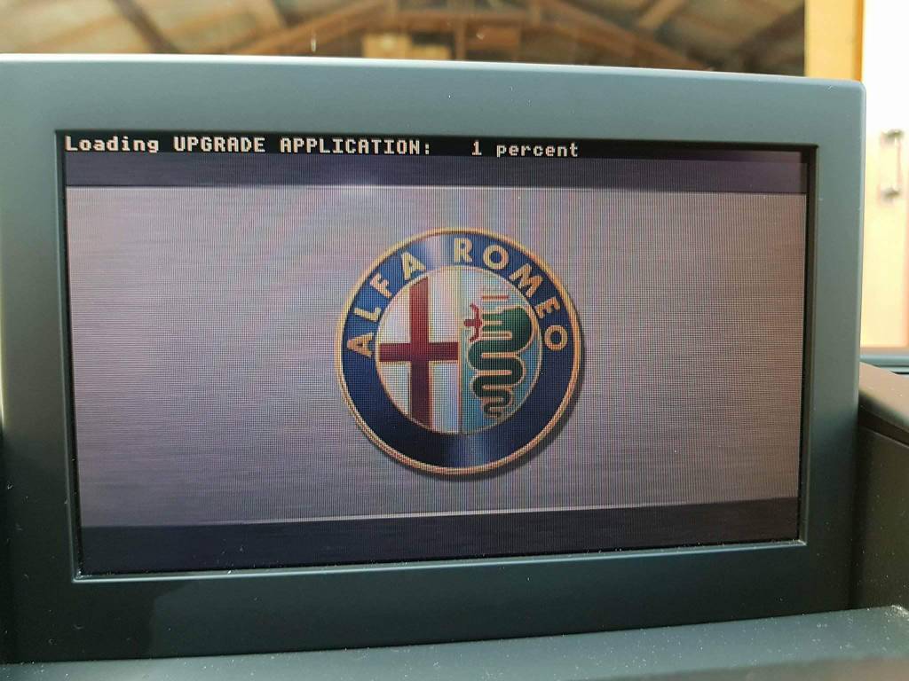

Allora:
Devi masterizzare i files in formato iso dell'ultima versione del firmware su un CD.
( Mandami in pm la tua e-mail che ti invio il file gia' formattato iso pronto per essere masterizzato ).
Poi gli stessi files li carichi sulla scheda SD ovviamente formattata FAT32 .
Inserisci a quadro spento il CD e la scheda SD.
Stacchi la batteria per 10 min.
Colleghi la batteria e accendi il quadro ed il motore, il motivo e' proprio questo: quando si aggiorna e' necessario sempre avere la vettura in moto per fornire la tensione costante all'apparato elettronico! Ps. Anche io non lo sapevo e ci sono cascato..
Non toccare nulla.
Partira' da solo il CD caricando il firmware originale .
Poi lo schermo dapprima si oscura poi si riavvia e comparira' di nuovo in funzione. Terminato il caricamrnto il CD viene espulso da solo.
Il tutto in circa 10-15 min.
Spegni dal quadro e dopo togli l'SD.
Ripeti il tutto con la nuova grafica con quadro acceso e motore in moto.
Quando senti la radio inserisci l'SD con il nuovo tema e procedi con l'installazione.
Durante l'aggiornamento compare questa videata.
Solo a CD espulso automaticamente l'aggiornamento e' stato correttamente caricato dal nav.
