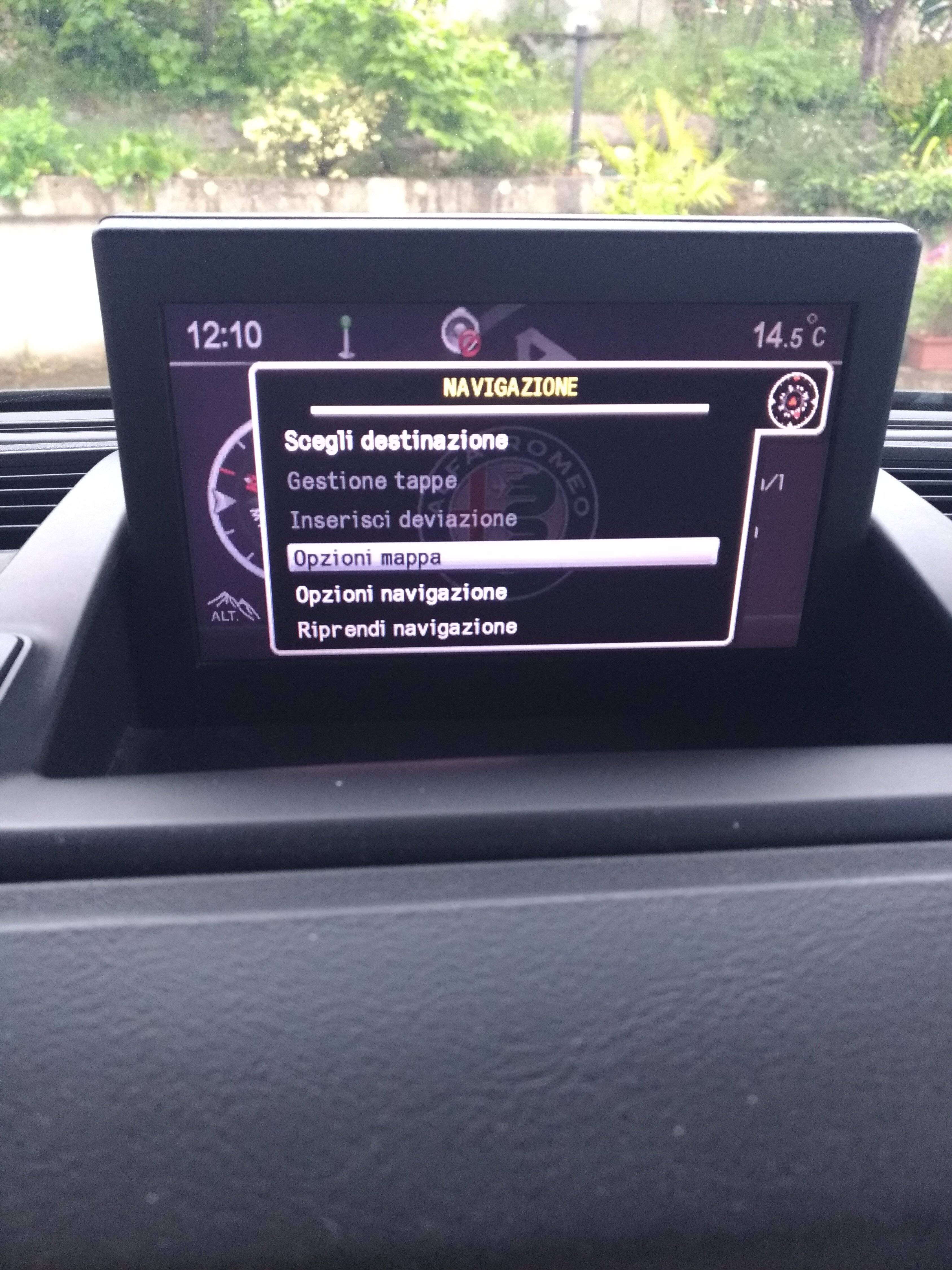

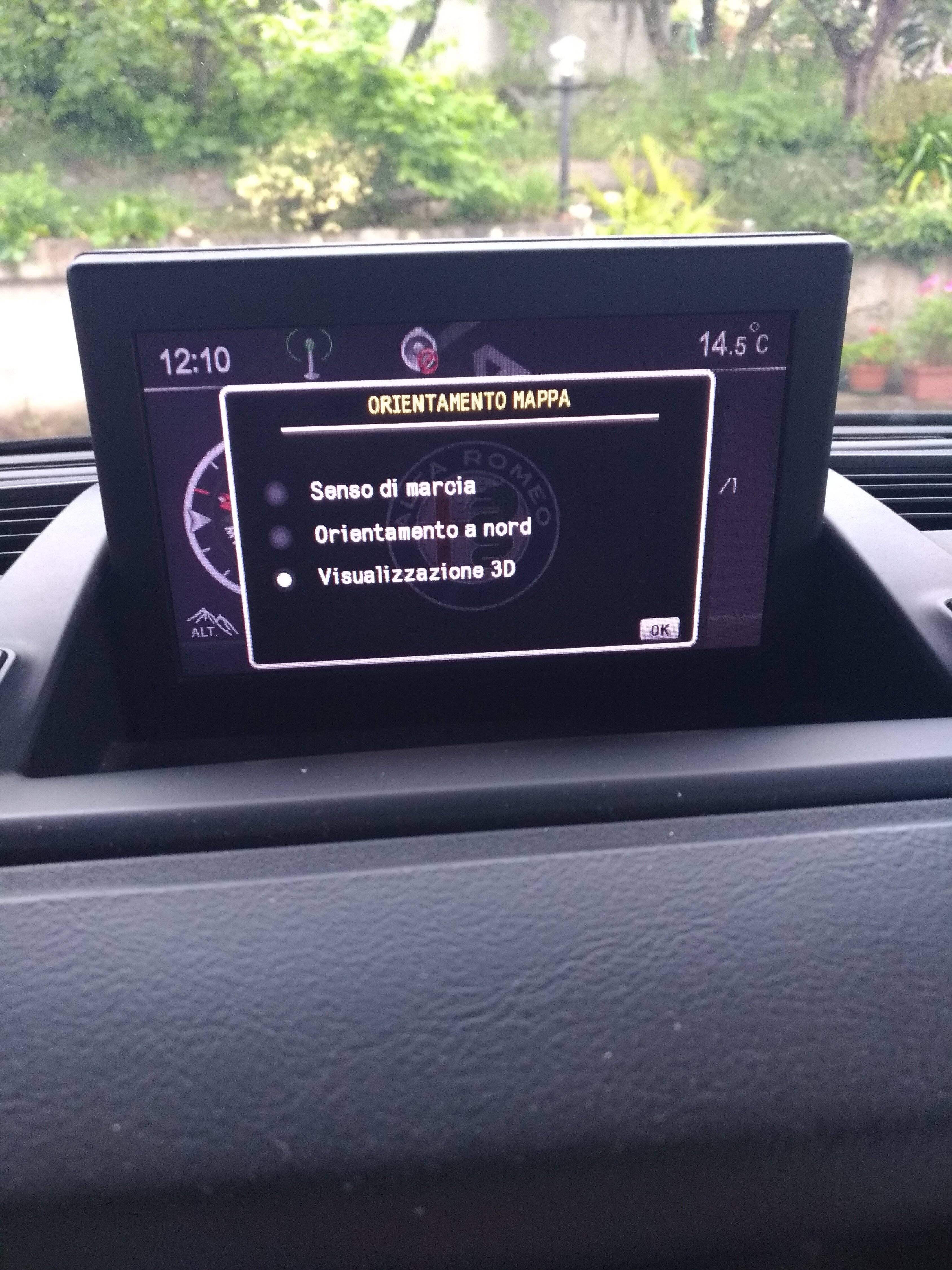

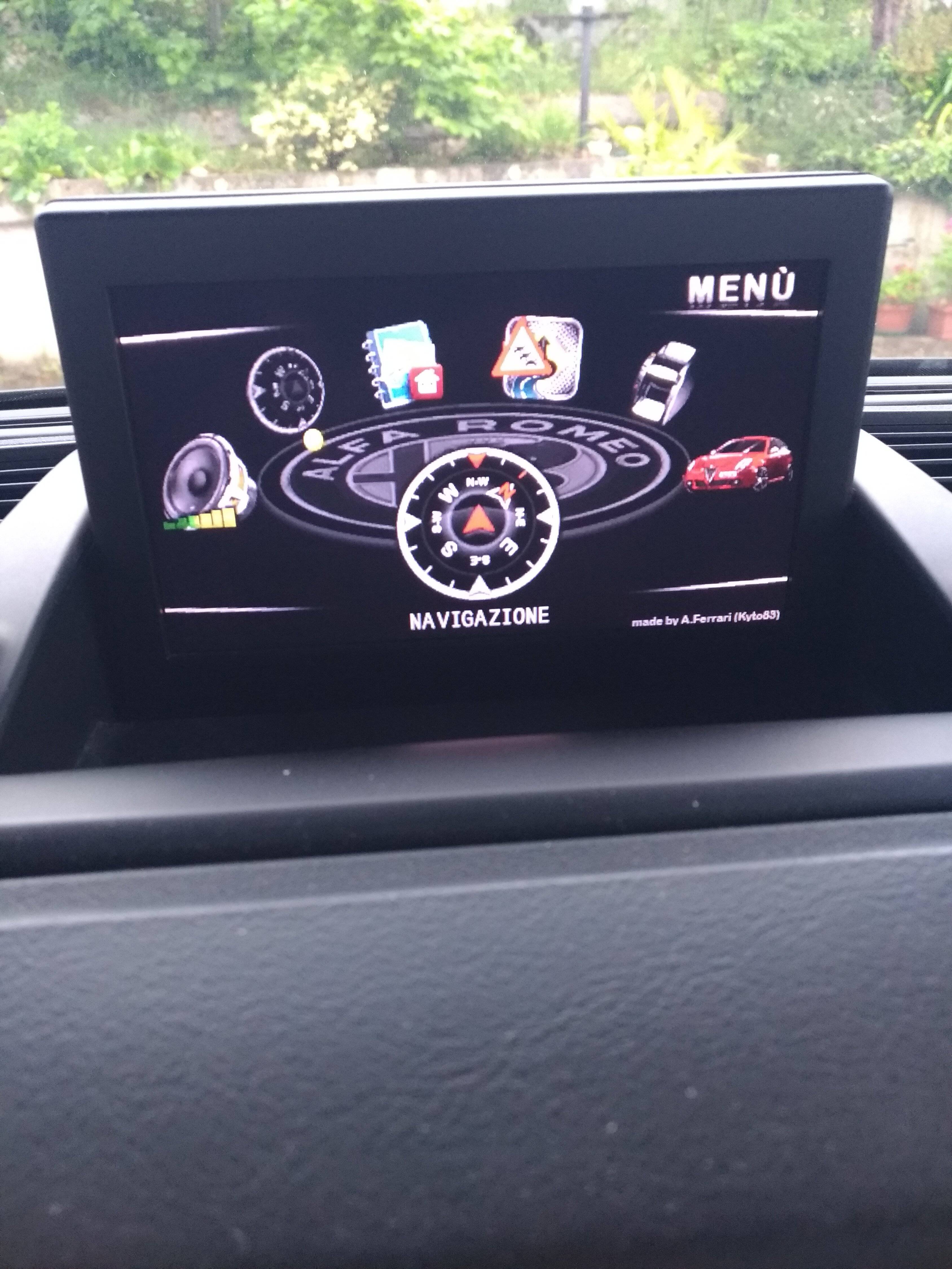

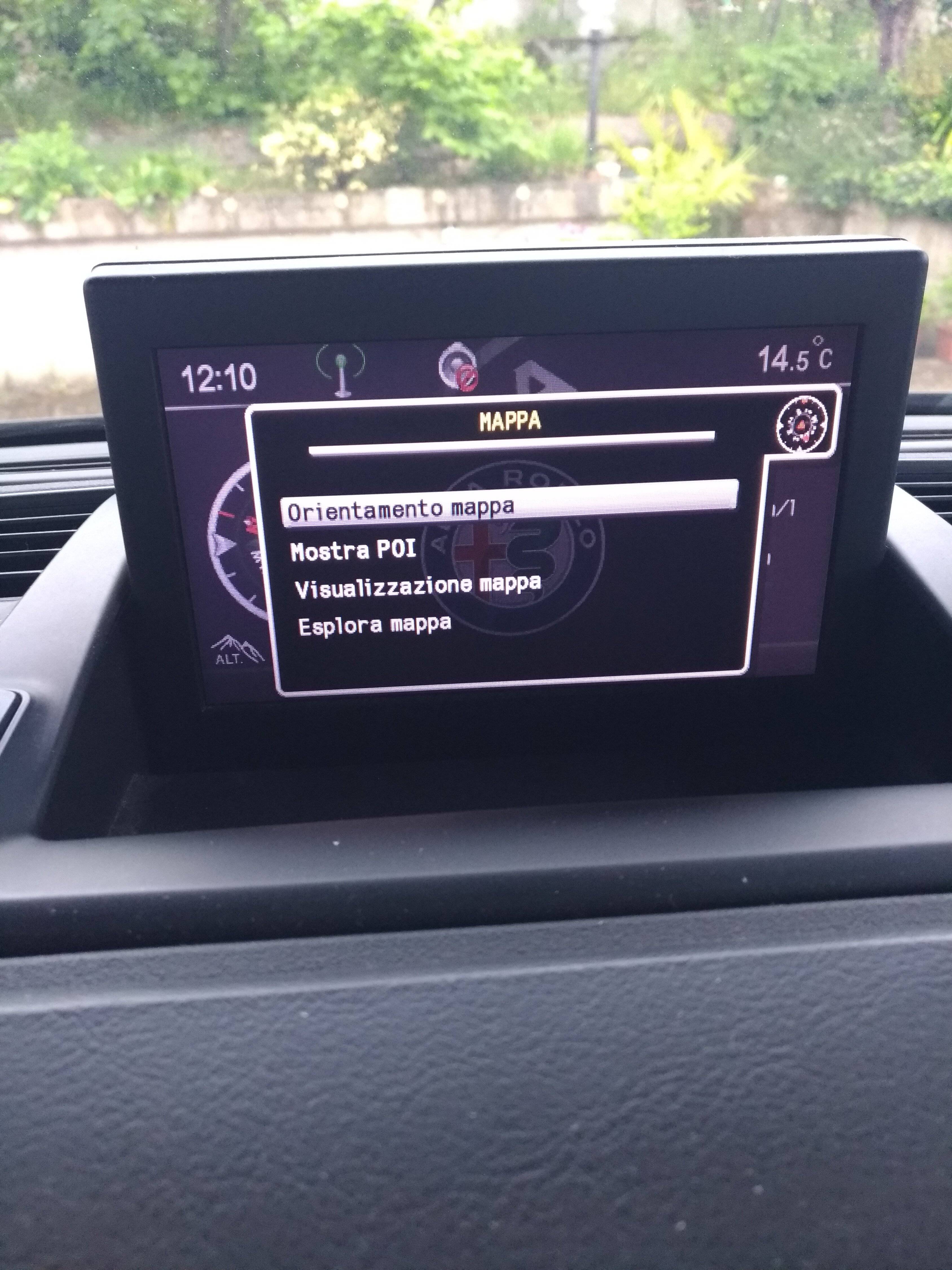

Salve, volevo chiedere se qualcuno sapesse come girare la mappa del navigatore per fa si che la freccia sia nel senso di marcia, nel mio caso punta sempre verso nord e quindi se vado verso sud sembra di andare al contrario.
Tutto questo non durante la navigazione ma quando sto andando normalmente senza aver inserito una destinazione

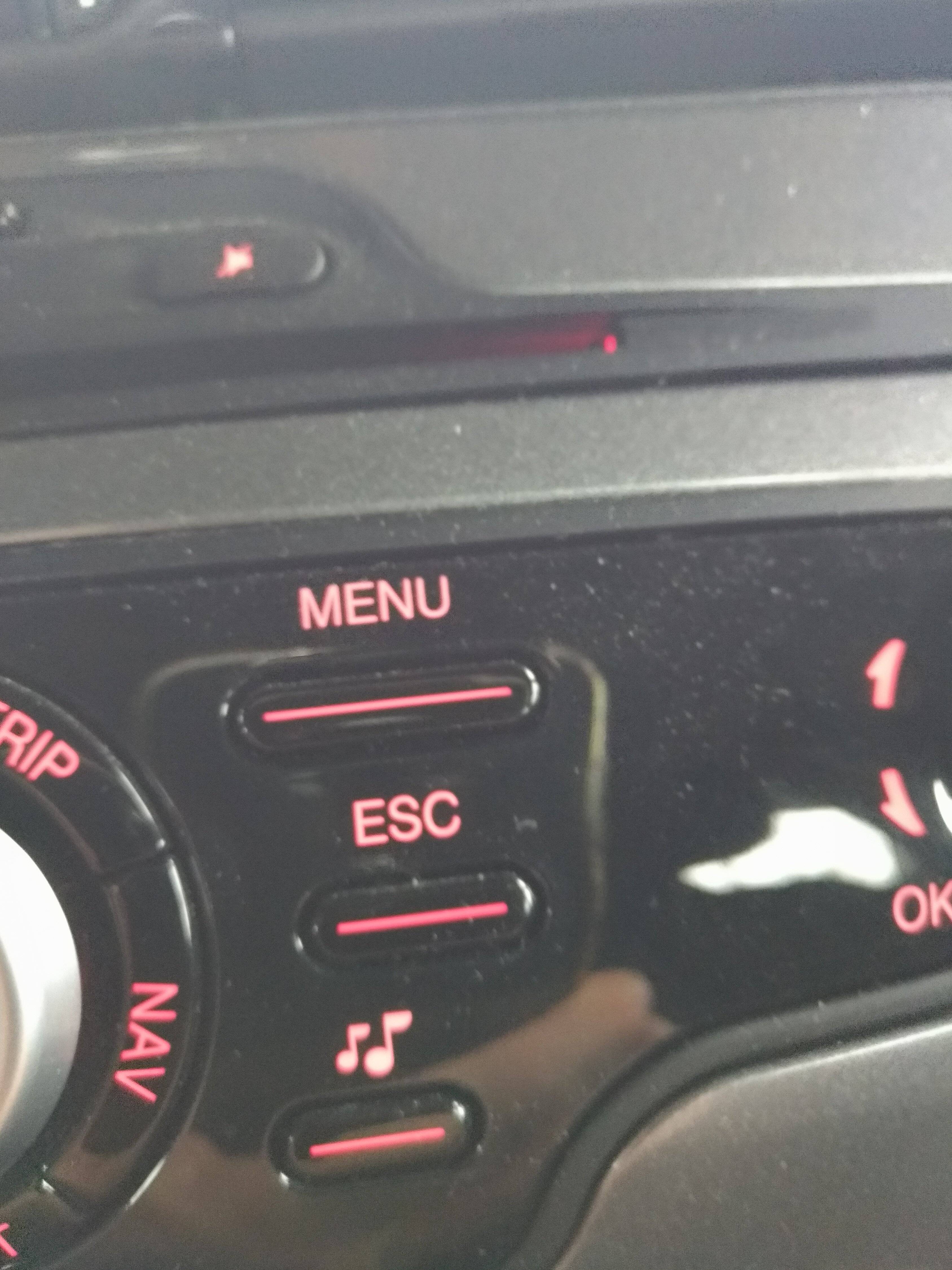

Da qualsiasi schermata, tasto menu (a dx del tasto trip sopra al tasto esc)/menù navigazione/opzioni mappa/orientamento mappa/trovi 3 scelte: senso di marcia/orientamento a nord/visualizzazione 3D.
Io uso l'ultima
