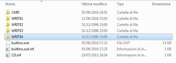

quindi
copio tutto questo su di una SDHC
Visualizza allegato 122395
copio i due file del tema dentro
\WRITE4\F\Data_Base\Graphics\HARM00
vado in macchina inserisco la SD nel radionav e accendo la macchina, mi esce per caso un meno di selezione su cosa voglio fare o fa in automatico?
