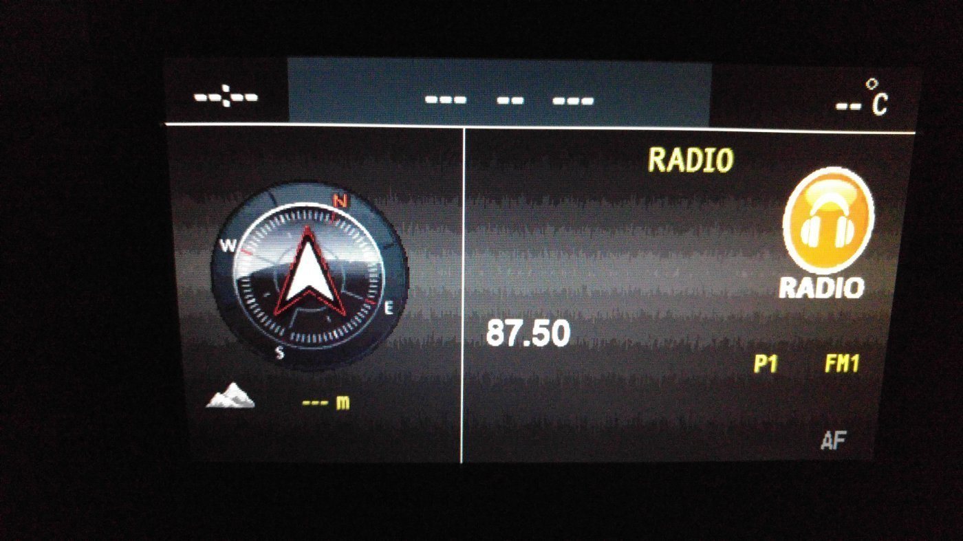

tranquillo non faccio tutto oggi, sto cercando di farmi un'idea su come viene fuori, ho notato anche io dalle foto che la bussola è un po allungata, sarà per i due formati diversi probabilmente, hanno sagome diverse, vedo di sistemarle

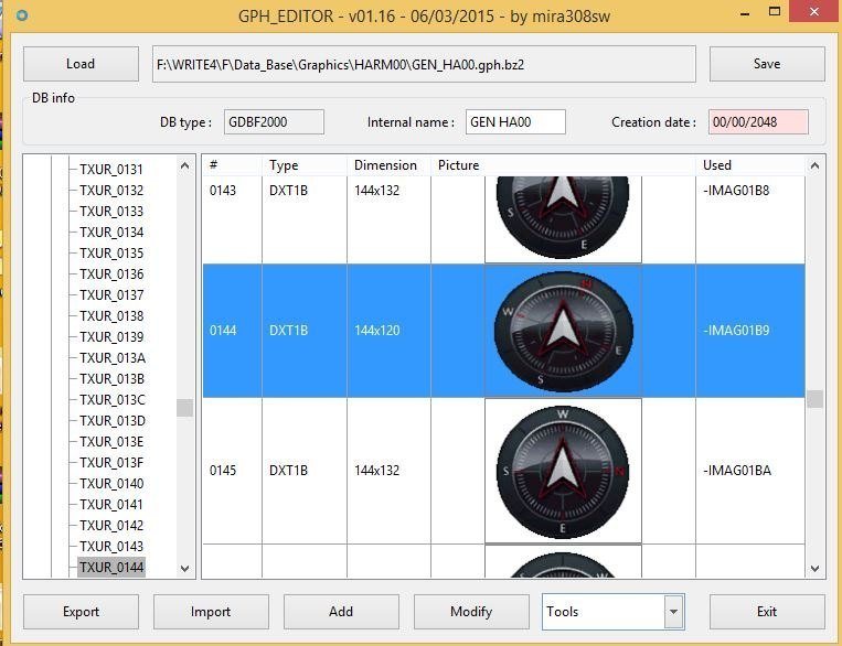

ecco qua, ho dato una sistemata alla parte di bussola, e ai colori come hai suggerito, controlla per favore, cosi mi tranquillizzo e sono sicuro di essere sulla buona strada almeno, per quanto penso di aver capito, quello che mi preme è la bussola, devo capire se la logica di adattamento alla risoluzione va bene...

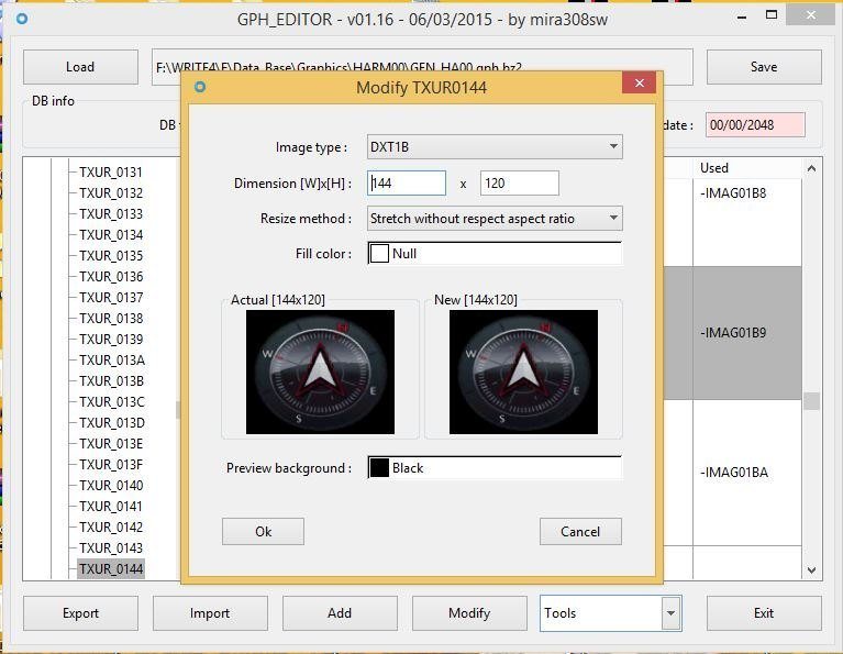

ho risolto così solo sulla prima bisognerebbe modificarle una alla volta però
Reazioni: legione6
Anche dopo che le ho modificate tutte? L ultimo che ho caricato le avevo rieditate ad una ad una e sistemate ma niente... hai dovuto rieditarle tu? Invece per le grafiche e colori come siamo messi?
Si in gph_editor modificato altezza e resize method ma ne ho hatto solo una qualla che mi indica il nord nella posiziine che mi trovo.lo sfondo non é come si vede nella foto ma neanche ben definito .kito devi provarlo tu il tema altrimenti non ti rendi conto delle imperfezioni
