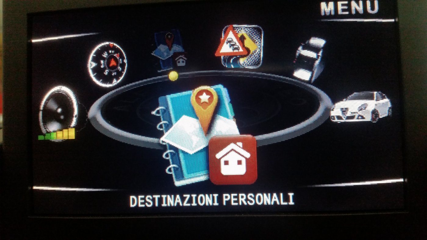

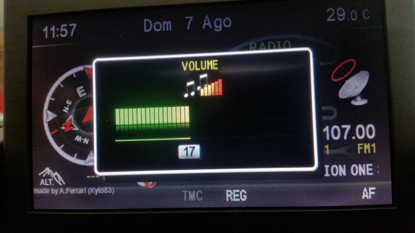

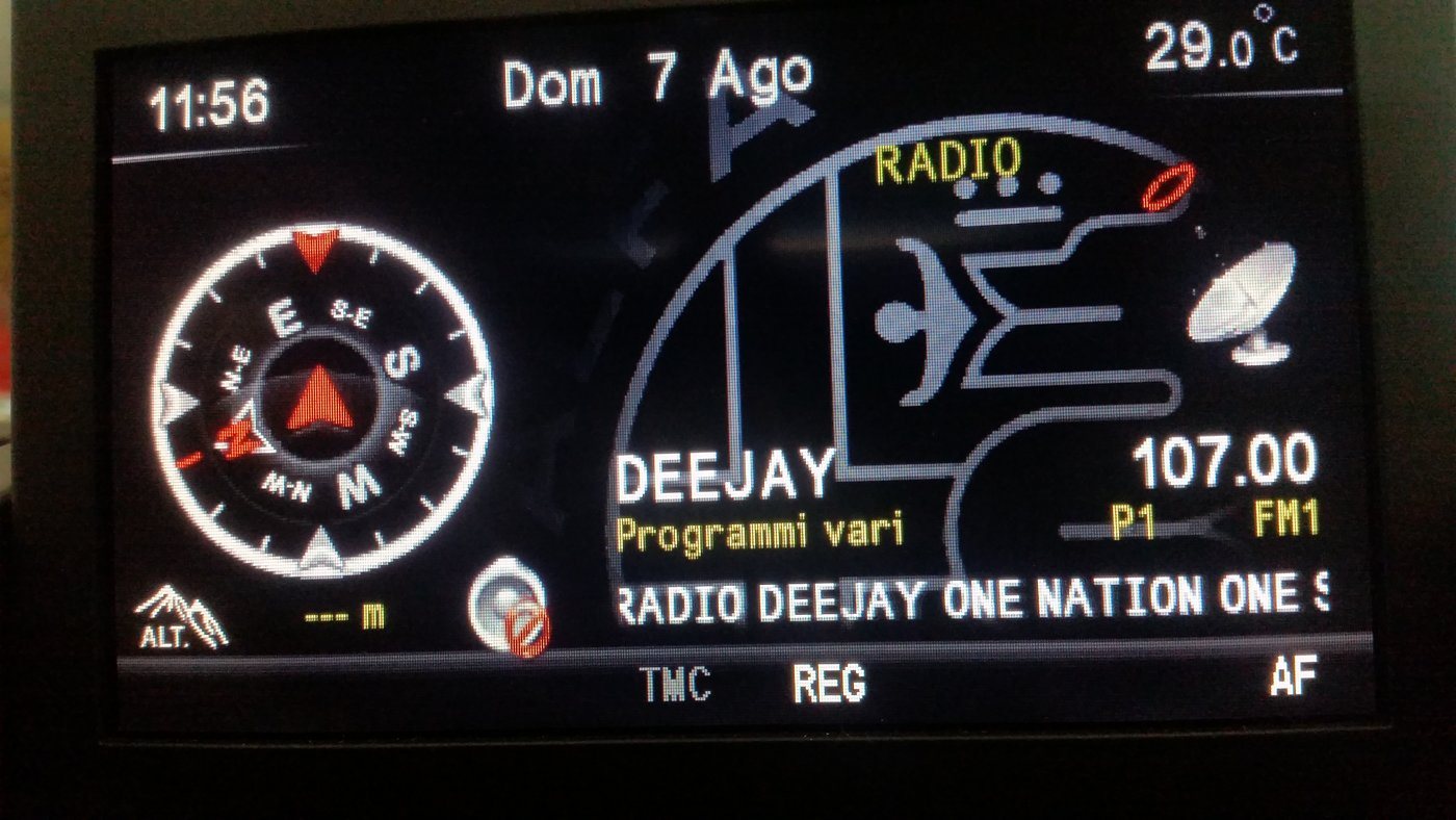

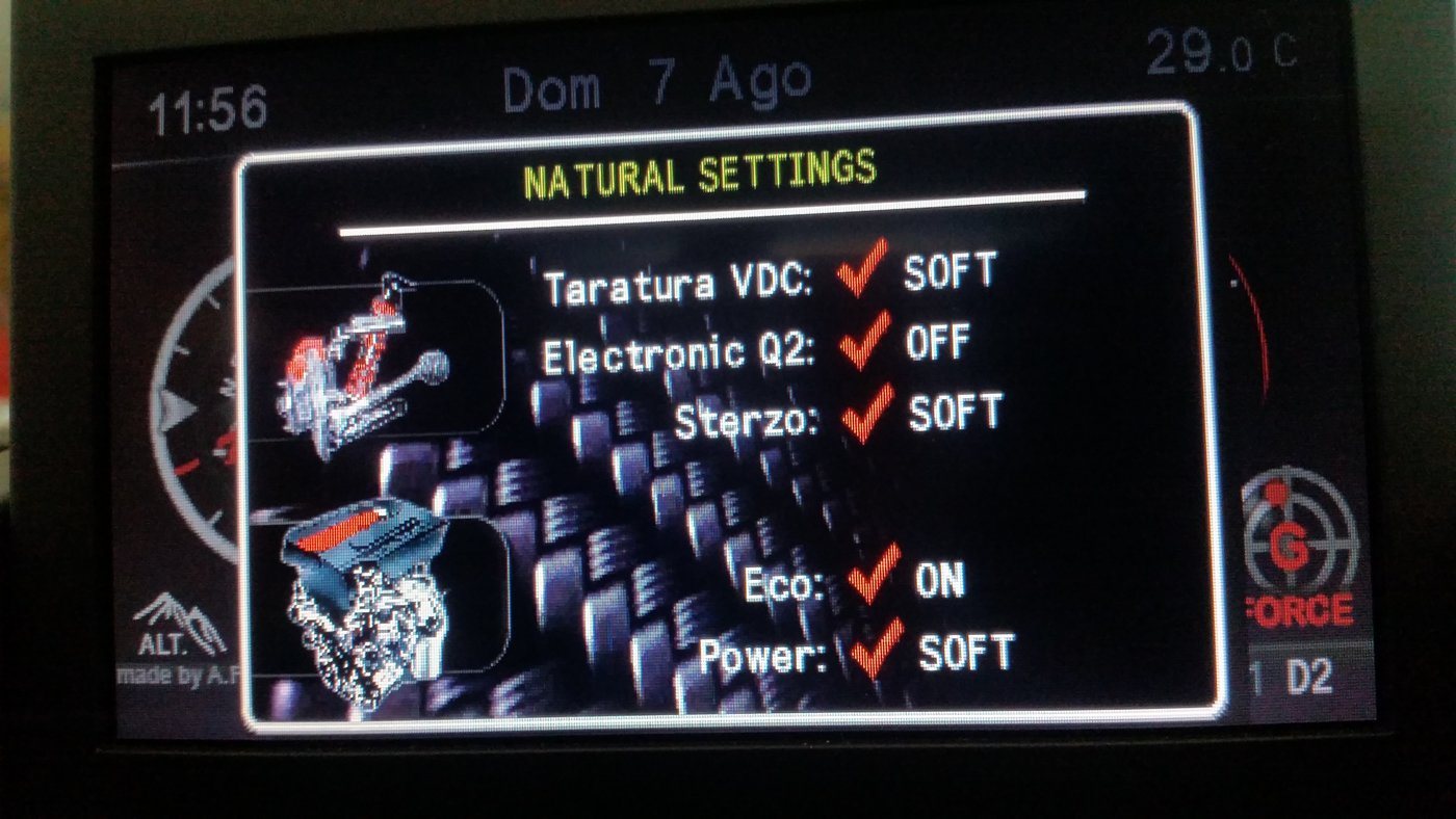

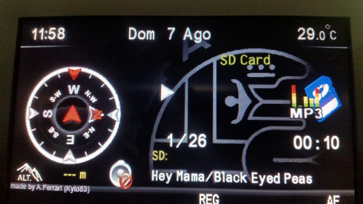

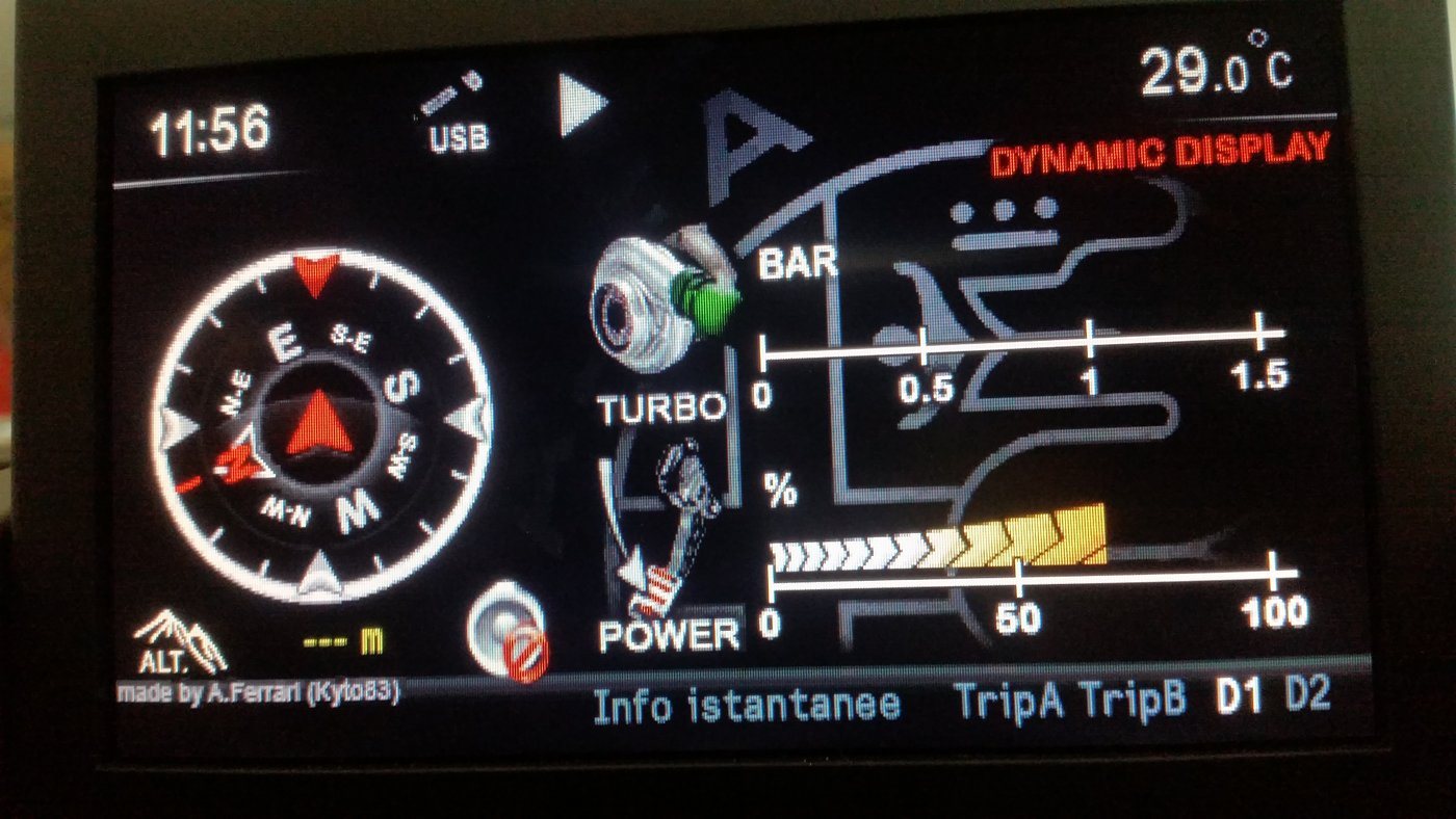

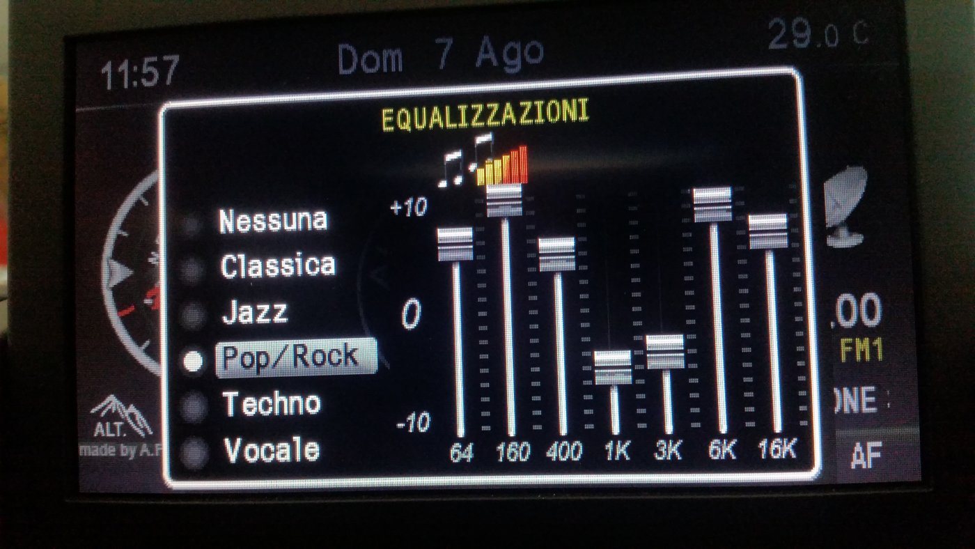

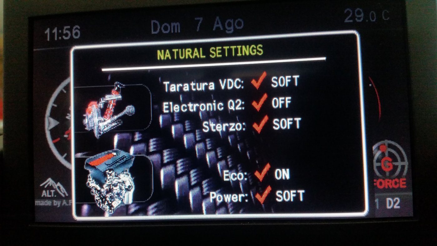

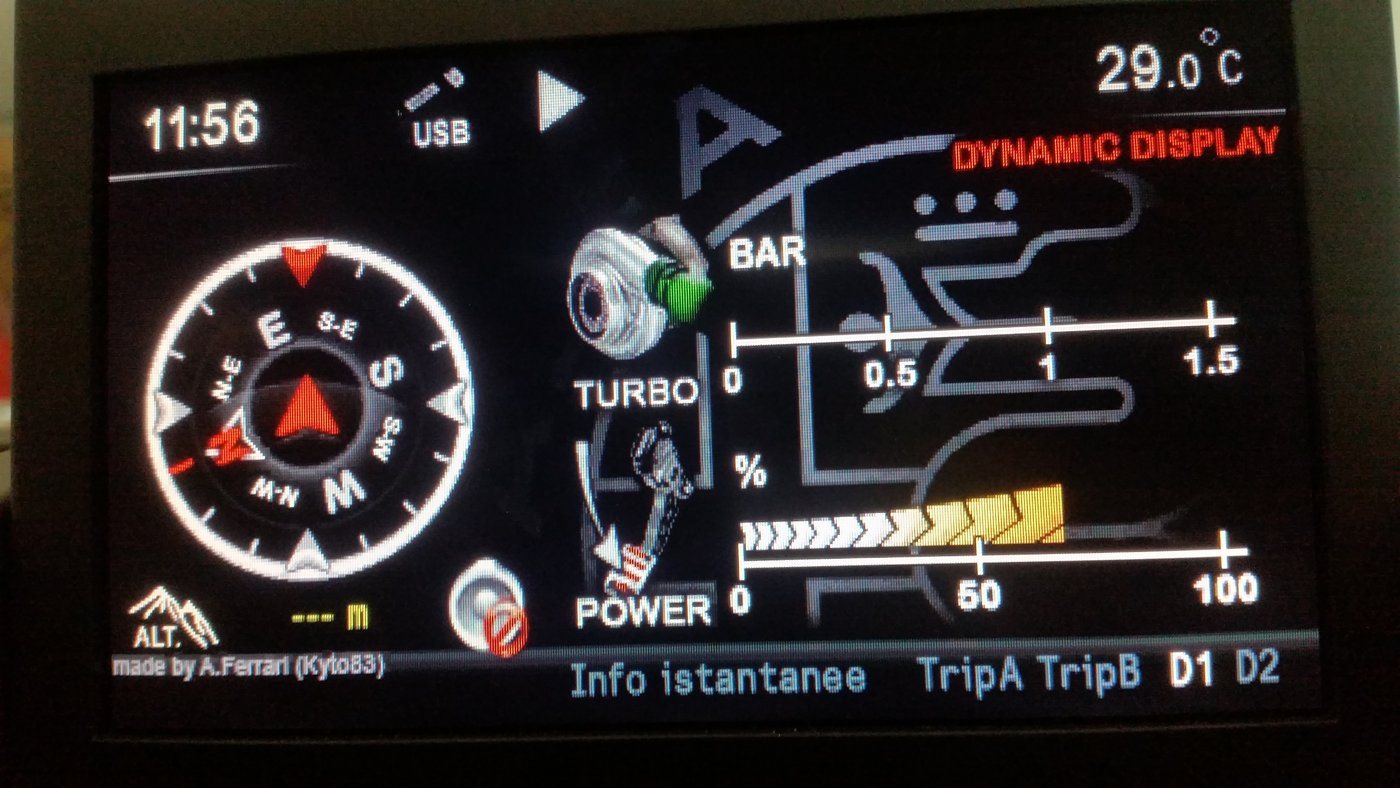

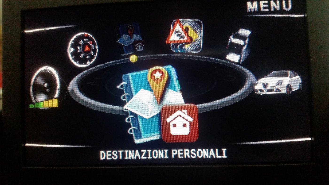

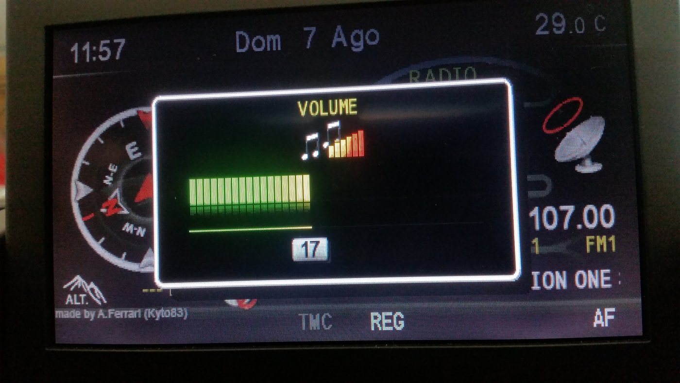

Come annunciato precedentemente vi presento il Tema UFFICIALE 2.0 per radionavigatore Giulietta 2010 (non chiedete di Uconnect o altro, parliamo di solo Radionav a Scomparsa), in fondo in allegato troverete i due file in formato ZIP, le istruzioni sono contenute in esso e anche nel commento dell' archivio, la Guida è BASILARE e ben dettagliata, assenti le foto ma con solo le descrizioni potete completare il processo senza intoppi
COME RIBADITO ANCHE NELLA GUIDA il tutto è a scopo hobbystico e passatempo ogni condivisione a scopo di lucro è vietato, pertanto chiedo cortesemente la segnalazione di irregolarità, ogni utilizzo diverso deve essere comunque segnalato al sottoscritto (non tanto per il programma ma per il tema del navigatore) dato l' enorme tempo e l' impegno dedicato ad essoo_Oo_O
il grazie o mi piace è gradito. :):):):):)
Visualizza allegato 129078 Visualizza allegato 129079 Visualizza allegato 129080 Visualizza allegato 129081 Visualizza allegato 129082 Visualizza allegato 129085 Visualizza allegato 129086
SEI GRANDIOSO.. SONO IN VACANZA MA MI PROCURO SUBITO UNA SD X INSTALLARE IL NUOVO TEMA
GRAZIEEEEE

Scaricato e installato senza problemi! (2.2) Grazie, ha cambiato faccia al Radionav! Secondo me è proprio un ottimo lavoro, molto belle le animazioni! Come consiglio e non come critica forse metterei l'icona BT in alto a fianco alla temperatura fissa e non animata... per il resto ancora complimenti per il lavoro svolto e per la generosità di condividerlo con tutti!:)
