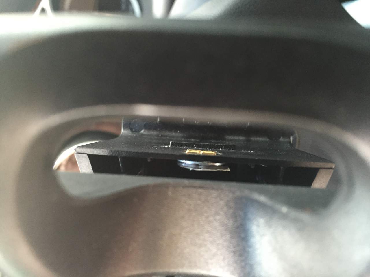

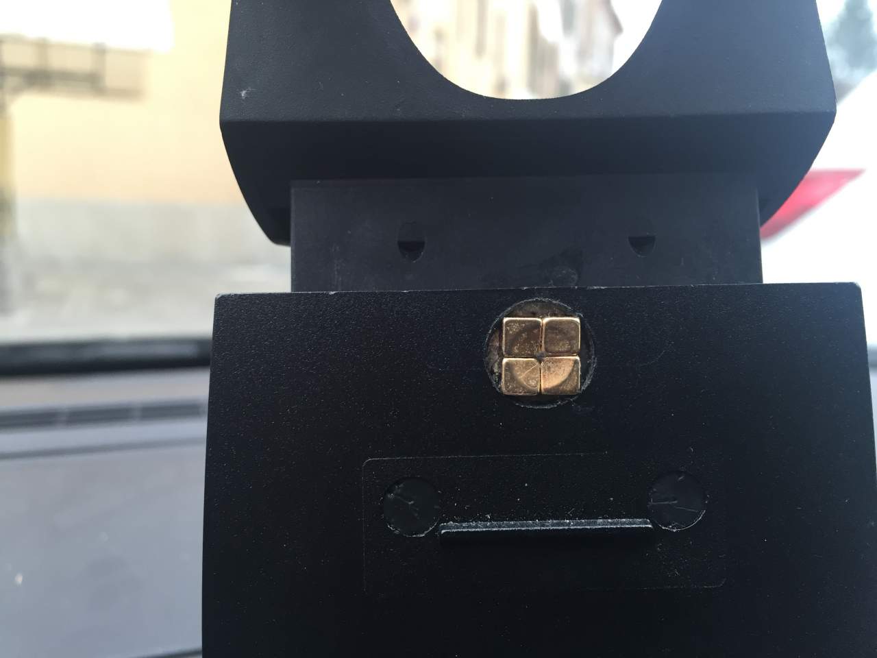

File_002.jpg La staffa modificata
File_000(2).jpg Staffa modificata

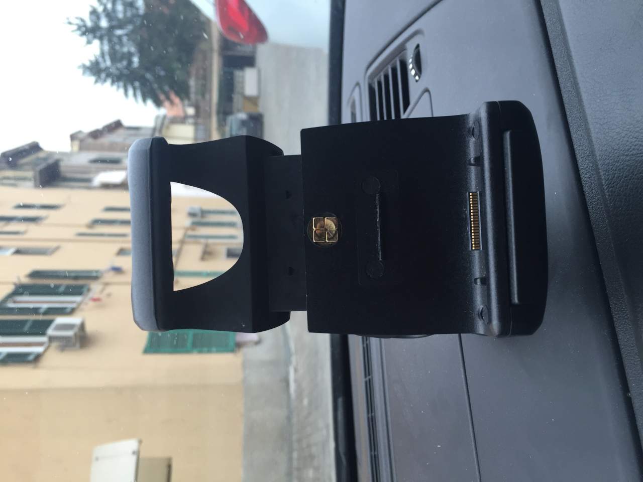

File_000.jpg Tomtom 5100 calamita posteriore

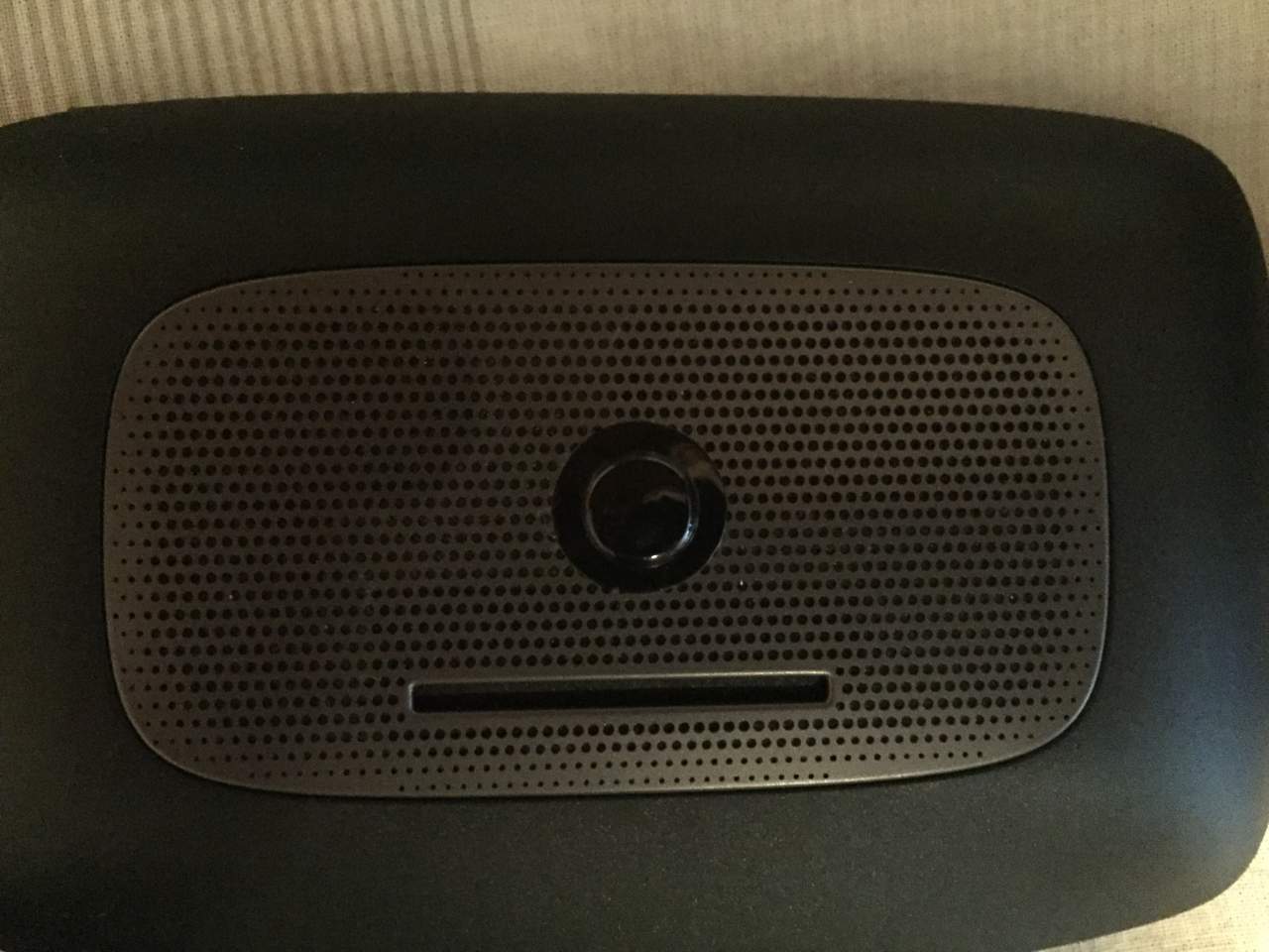

File_003.jpg Dall'alto del MyPort
Queste sono le calamite che ho comprato.
Walmec A003388 Fix Tetrax Supporto Magnetico Cellulare per Auto: Amazon.it: Auto e Moto
La parte di sopra e stata staccata dalla sede. Nella foto è solo appoggiata.
La calamita è molto resistente e tiene tranquillamente il navigatore senza problemi. Da quanto ho fatto questa modifica non si è mai staccato.
Il tomtom si carica tranquillamente.
Non ho provato ad associarlo alla macchina ma penso che tanto non funziona.

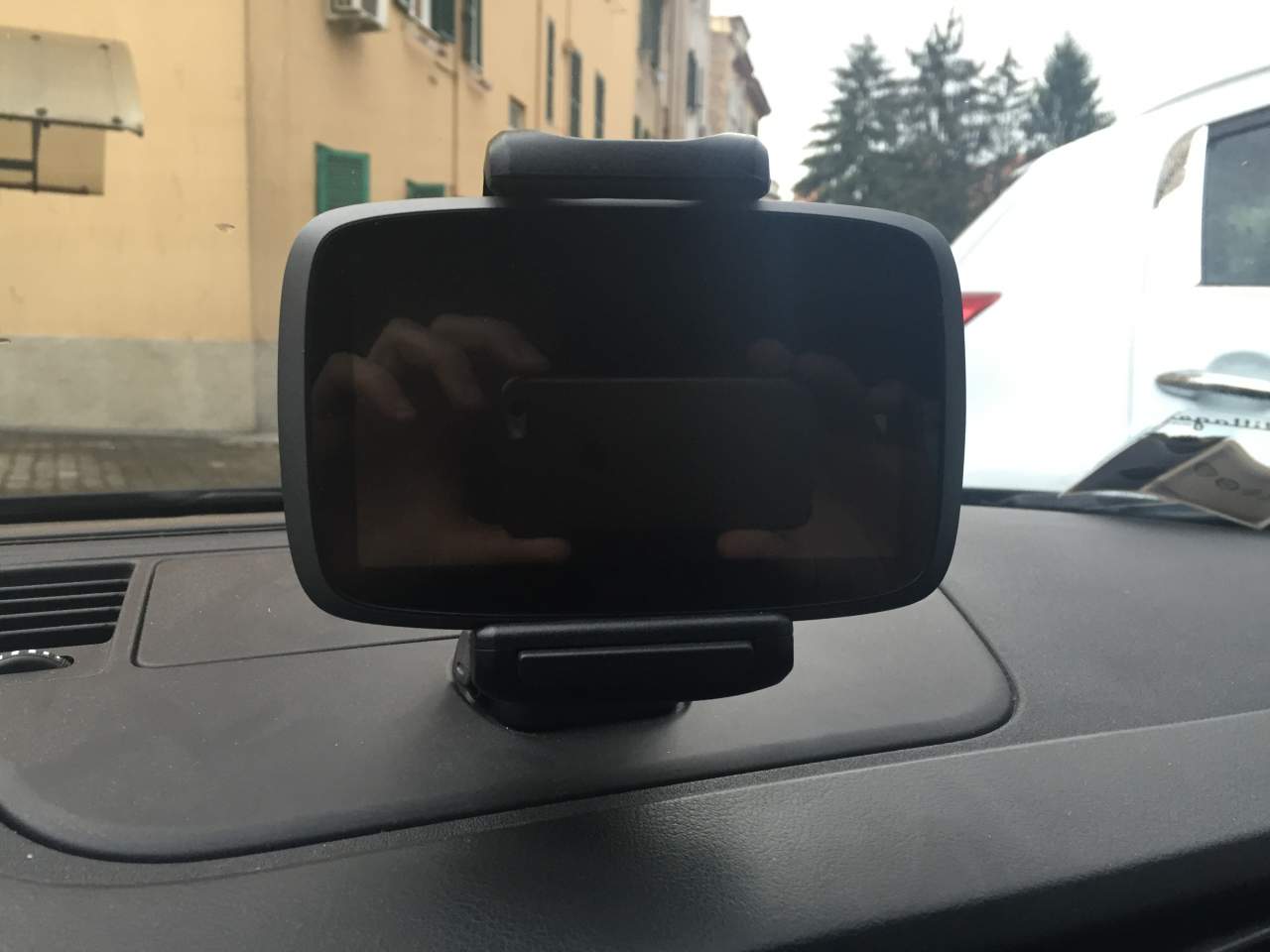

...ed immagino che questo modello sia molto meglio di quello originale, giusto? Potresti metterci una foto della visione di insieme....cioè plancia con tomtom attaccato?
File_000.jpg Eccolo
E' decisamente meglio dell'originale.

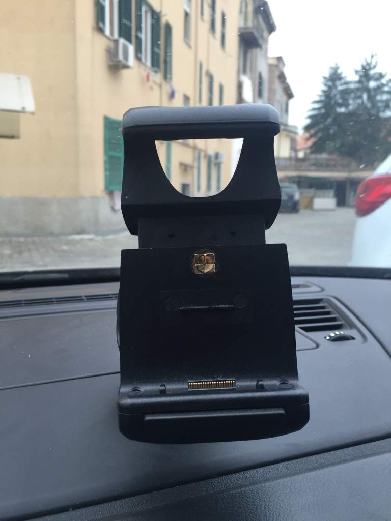

....tutto perfetto! Confermo che anche il GO500 è perfettamente compatibile. Io non ho dovuto neppure rinunciare alla parte superiore della staffa. L'ho smontata, con il dremel ho modificato leggermente le guide dove scorre la parte superiore ed ora ci sta anche questo naturalmente senza richiudere la staffa. Niente calamite o altro! Già collaudato e devo dire che questi nuovi navigatori sono tutta un'altra storia!!! Bene bene, sono molto soddisfatto!
Puoi mettere qualche foto della staffa modificata?
...non ho fatto foto anche perché la staffa è uguale a prima solo che rimane tutta aperta. Io l'ho smontata, ho rimosso le molle ed allungato le guide su cui scorrono i perni utilizzando un fresino (è tutto di plastica quindi si può fare anche con una lima). Lavoro da 10 minuti e l'estetica è rimasta quella di prima. Questi modelli di navigatore non sono poi così enormi, saranno un centimetro più alti e un paio più larghi quindi alla fine non è difficile adattarla!
