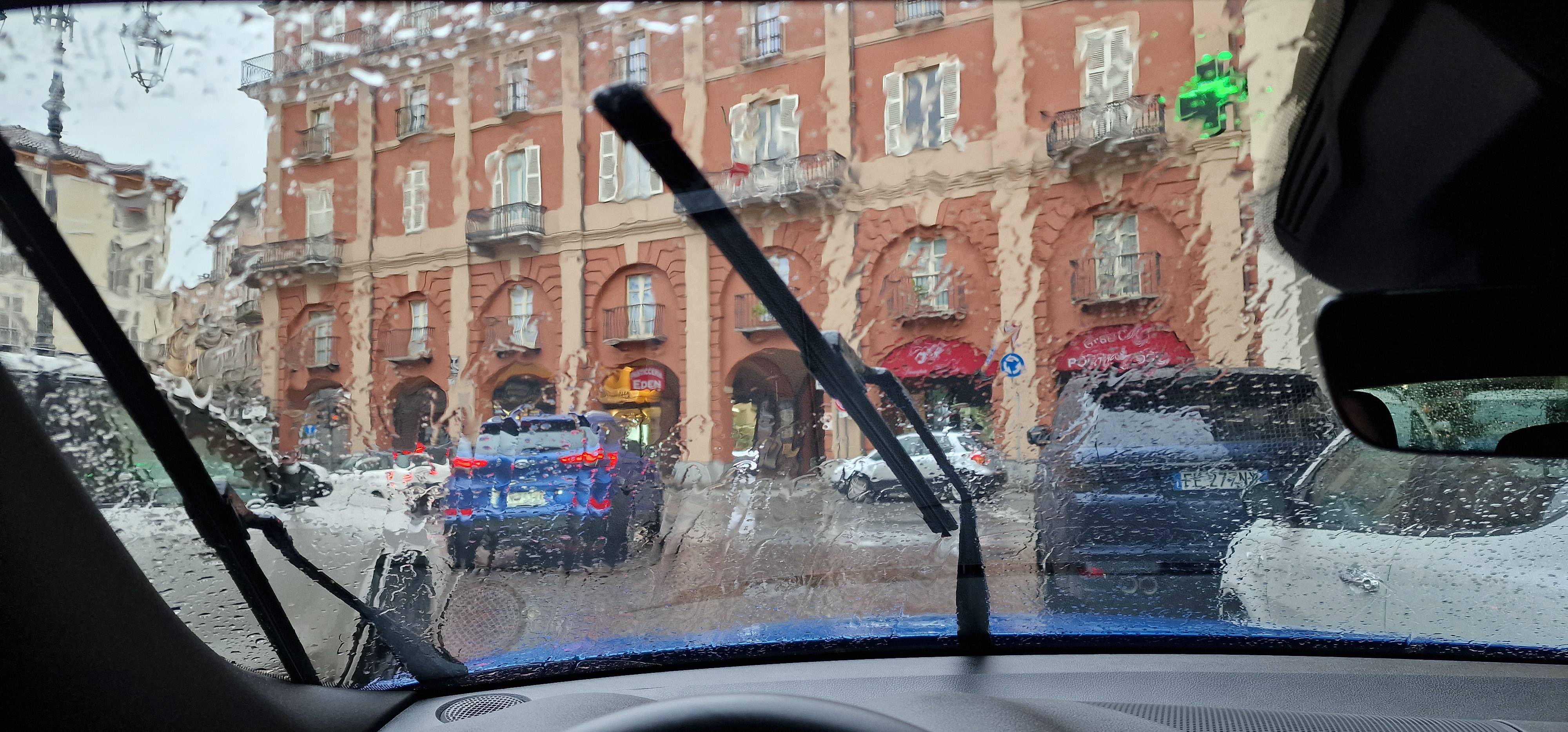

Quella è la posizione manutenzione.... Serve per cambiare i tergicristalli.... accendi il quadro ...spegni il quadro .... Dai una spinta alla leva tergi verso il basso , vanno su e si bloccano in posizione per agevolare il cambio spazzole ....Ehmmmm.... Dicevate?
Visualizza allegato 251755
Forse è una situazione più strana, diversa....
Quando spengo, in effetti torna sempre indietro, ma oggi ero parcheggiato per finire una telefonata a macchina spenta ma con viva voce ancora funzionante.
Mi dava fastidio non vedere fuori, quindi ho toccato il comando dell'automatismo dei tergi e.... Si è bloccato li....
Poi al successivo avvio della macchina tutto è tornato a posto.

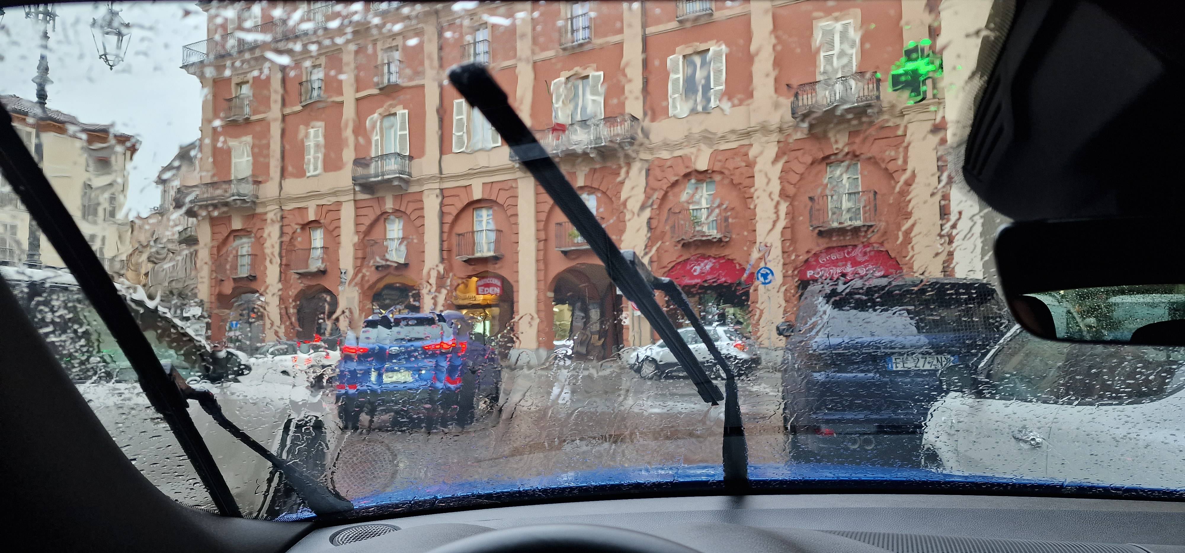

Si è la posizione per cambiare le spazzoleEhmmmm.... Dicevate?
