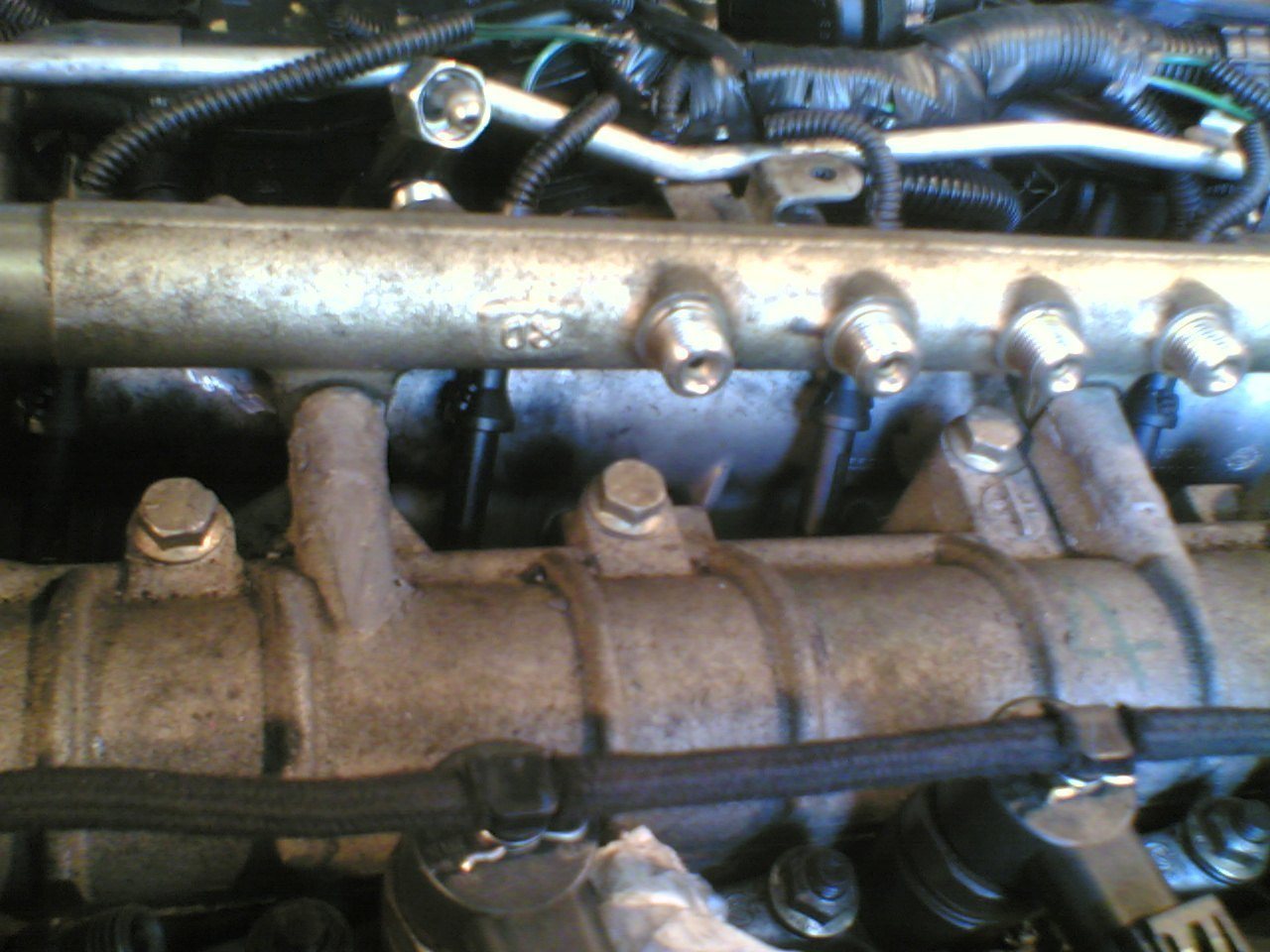

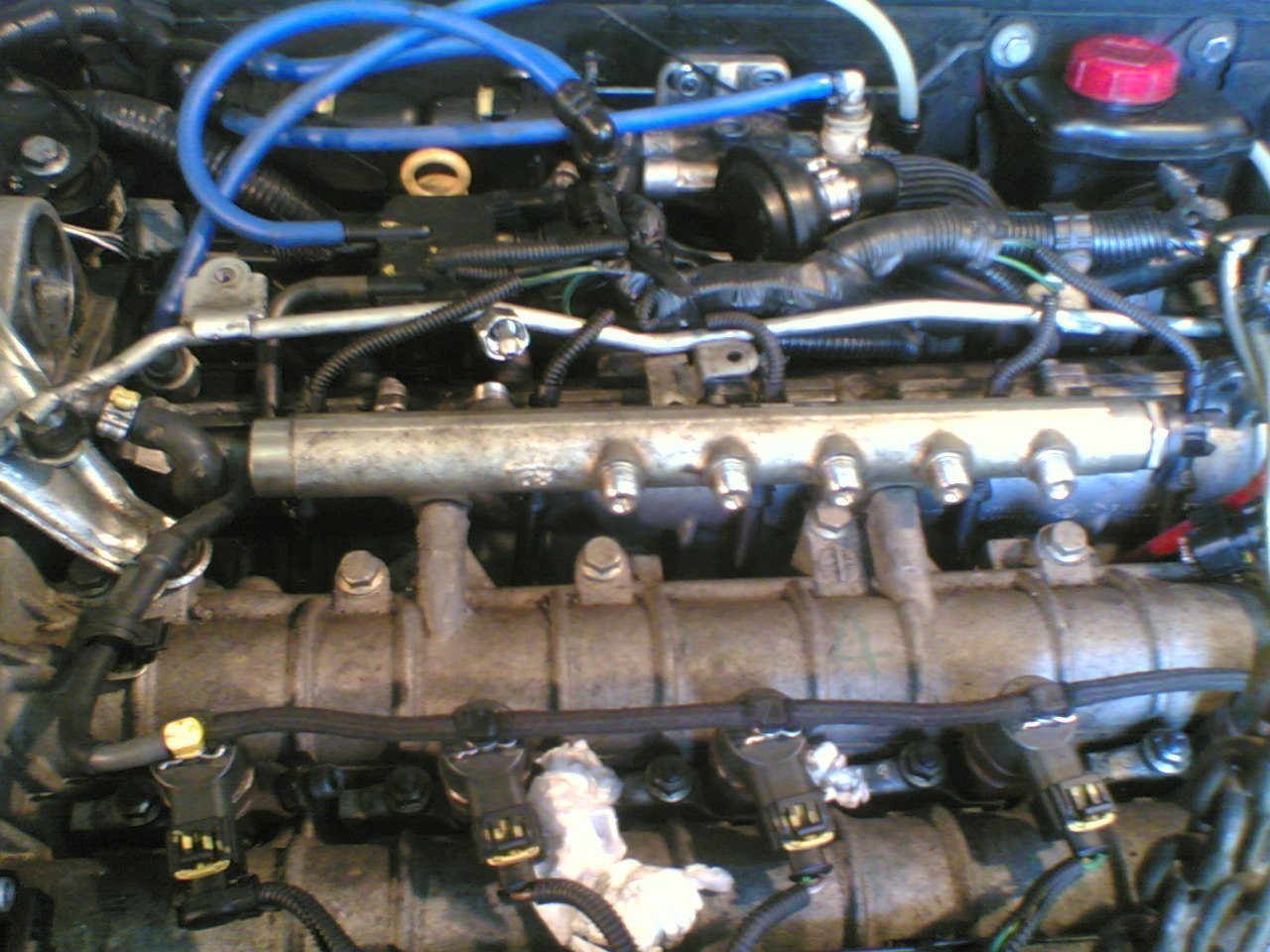

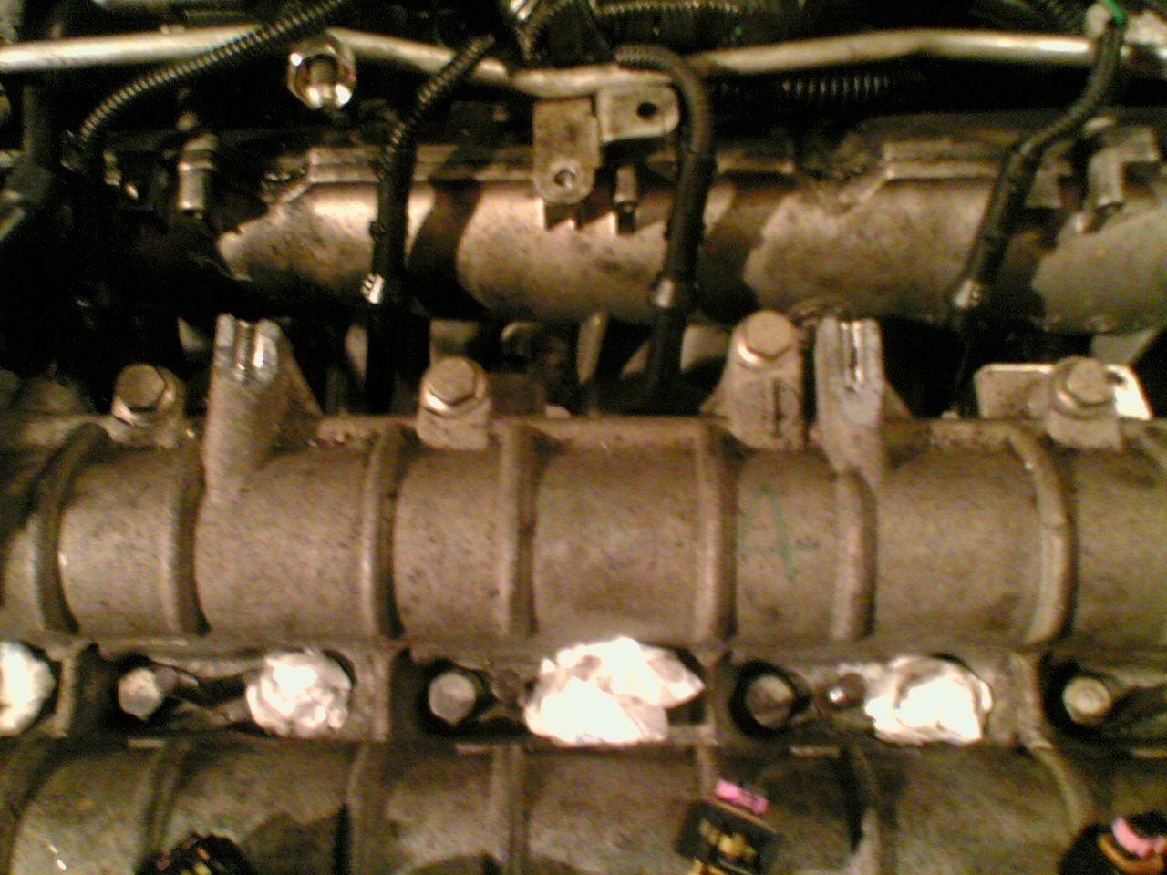

per prima cosa devo rimediare agli errori:

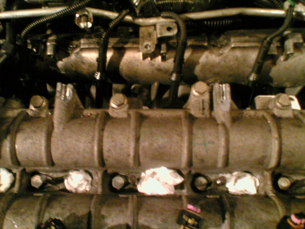

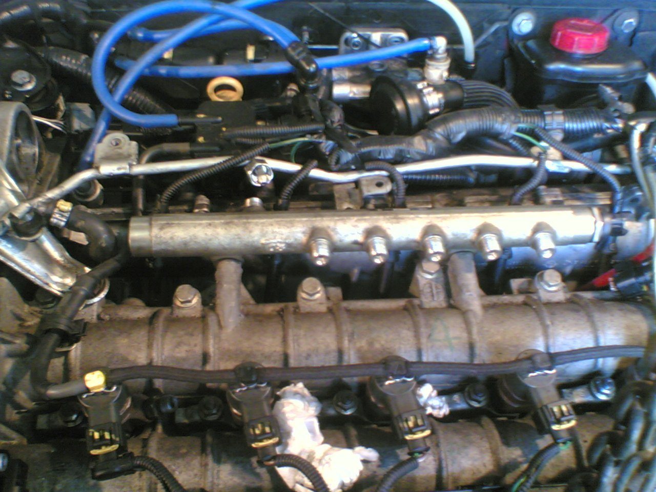

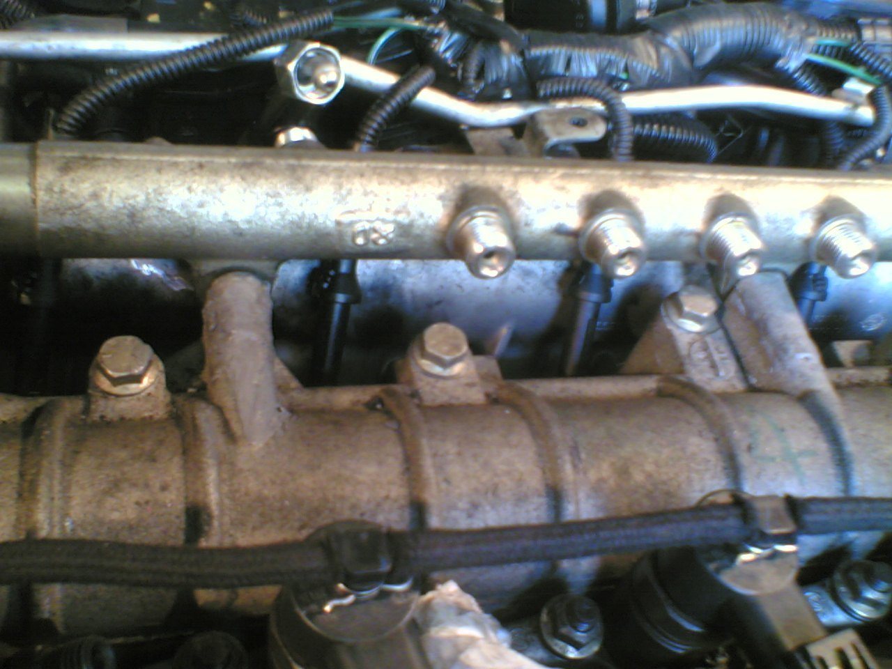

ho ritrovato sparsi tra il garage,i pezzi "volati" via,ed armato di acciaio liquido e colla bi-componente ,resistente alle alte temperature,ho rimontato il rail e incollato i pezzi mancanti,in realta' il fissaggio del rail,si regge anche senza i componenti incollati,grazie alla filettatura non rovinata,esteticamente non si nota molto il danno.....,ho azzeccato anche il colore alluminio dei collanti!.

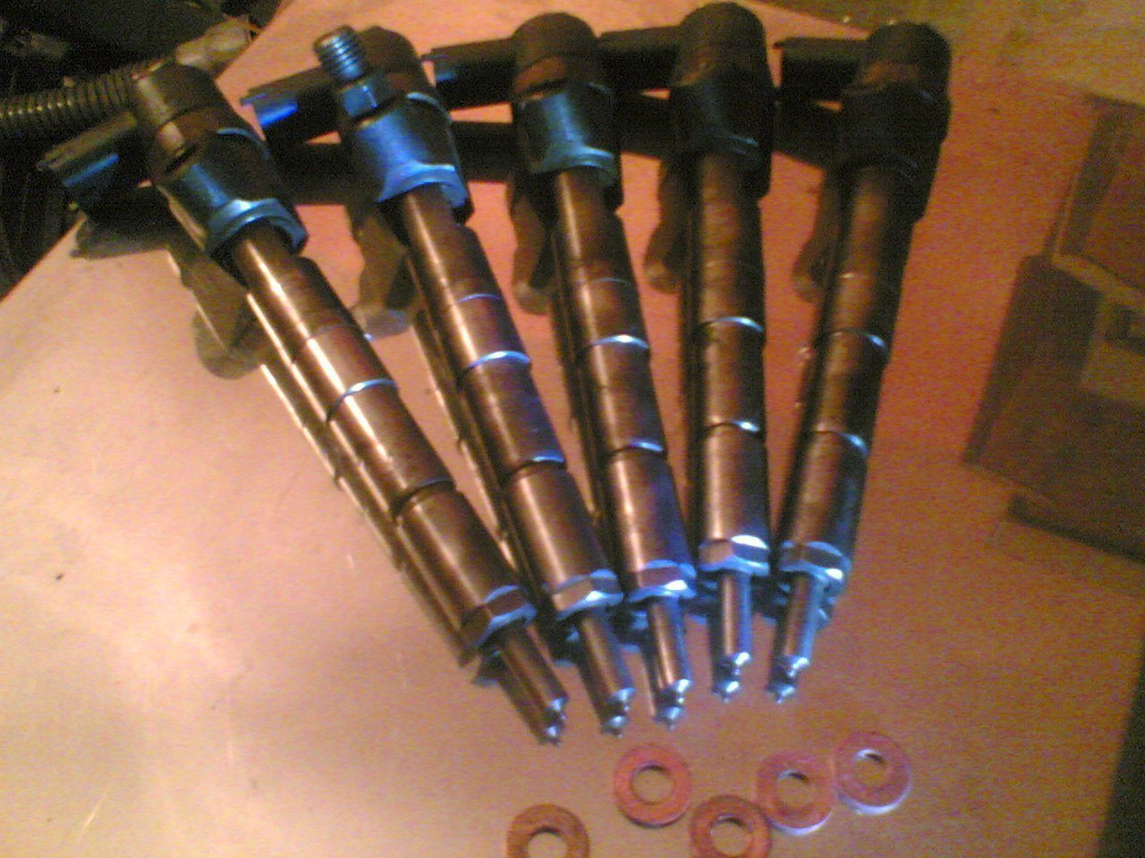

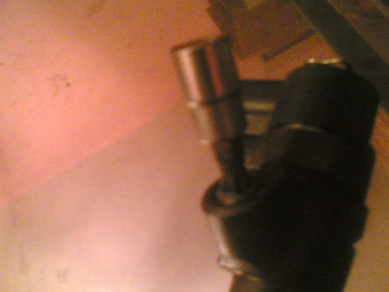

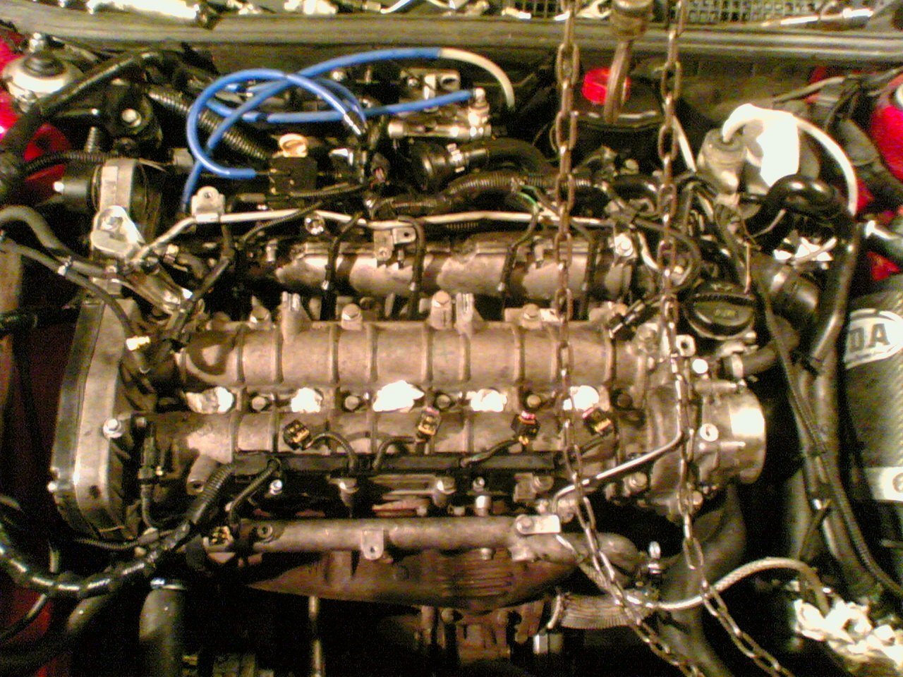

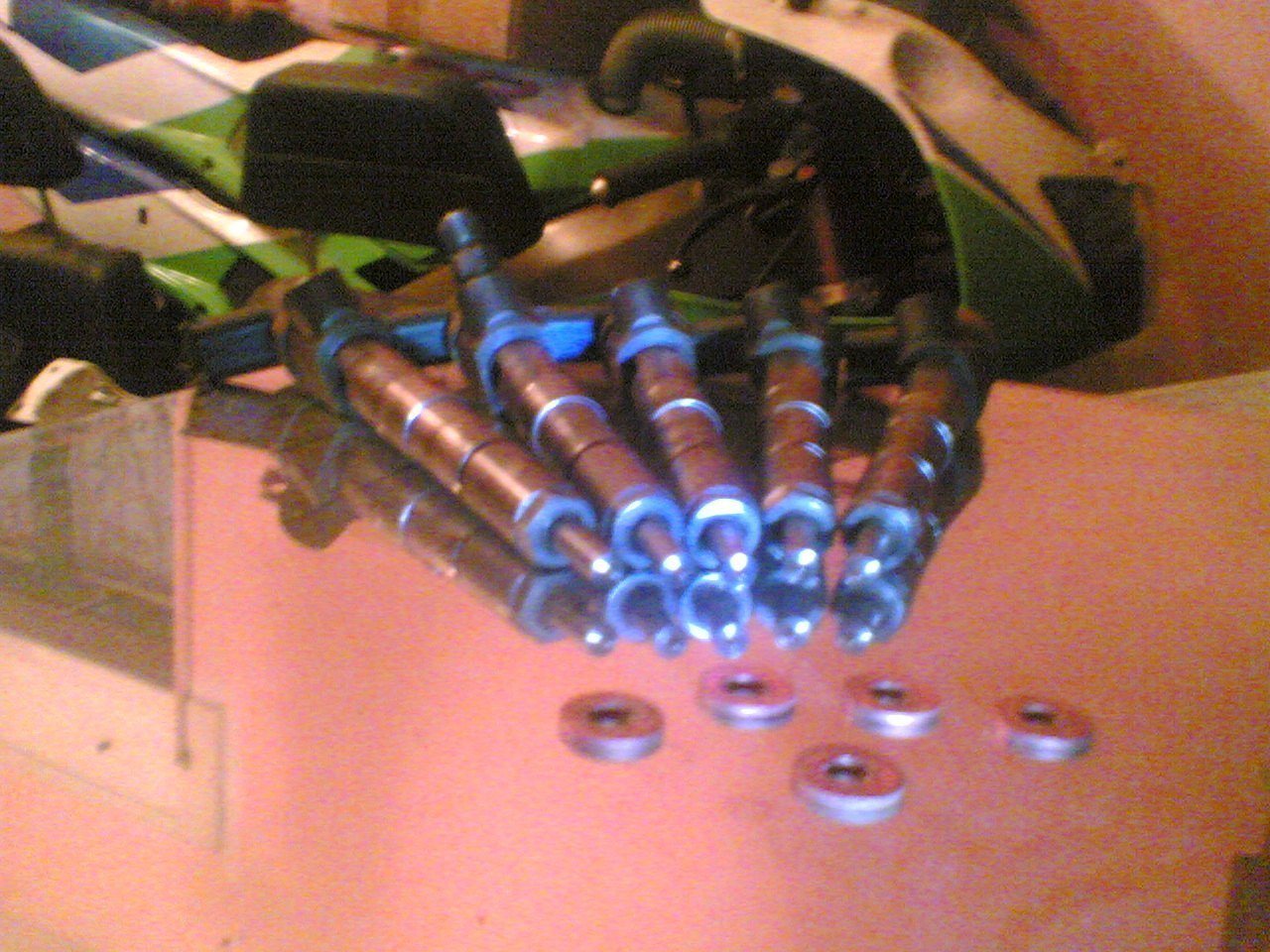

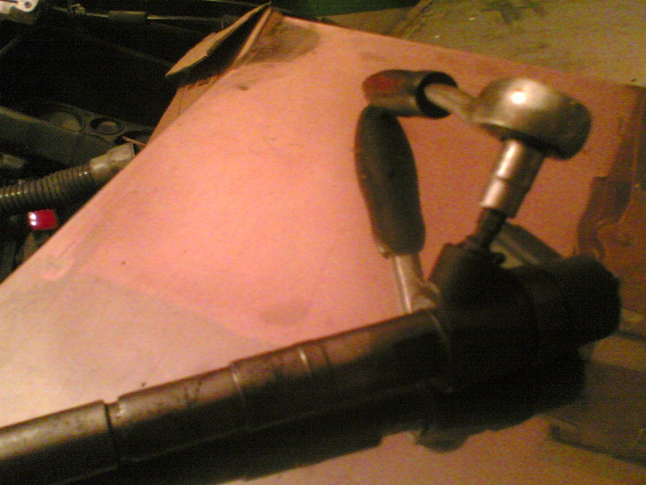

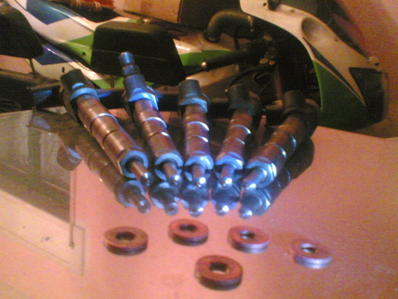

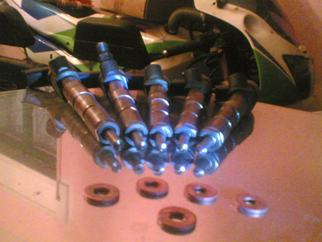

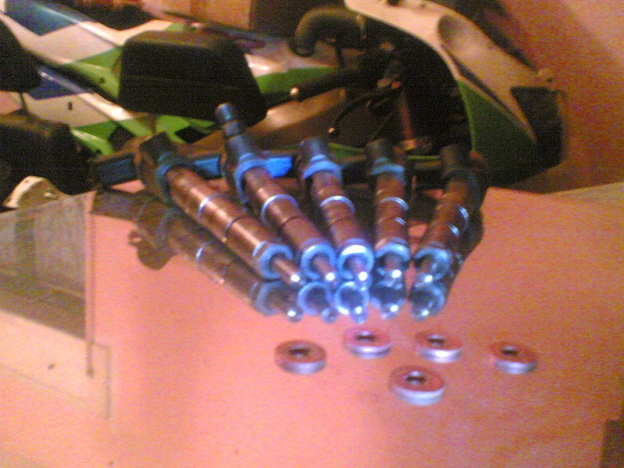

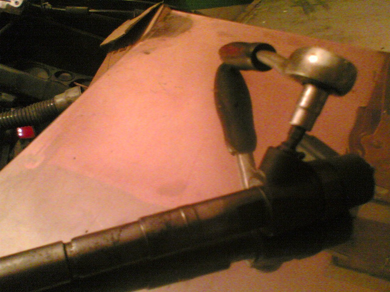

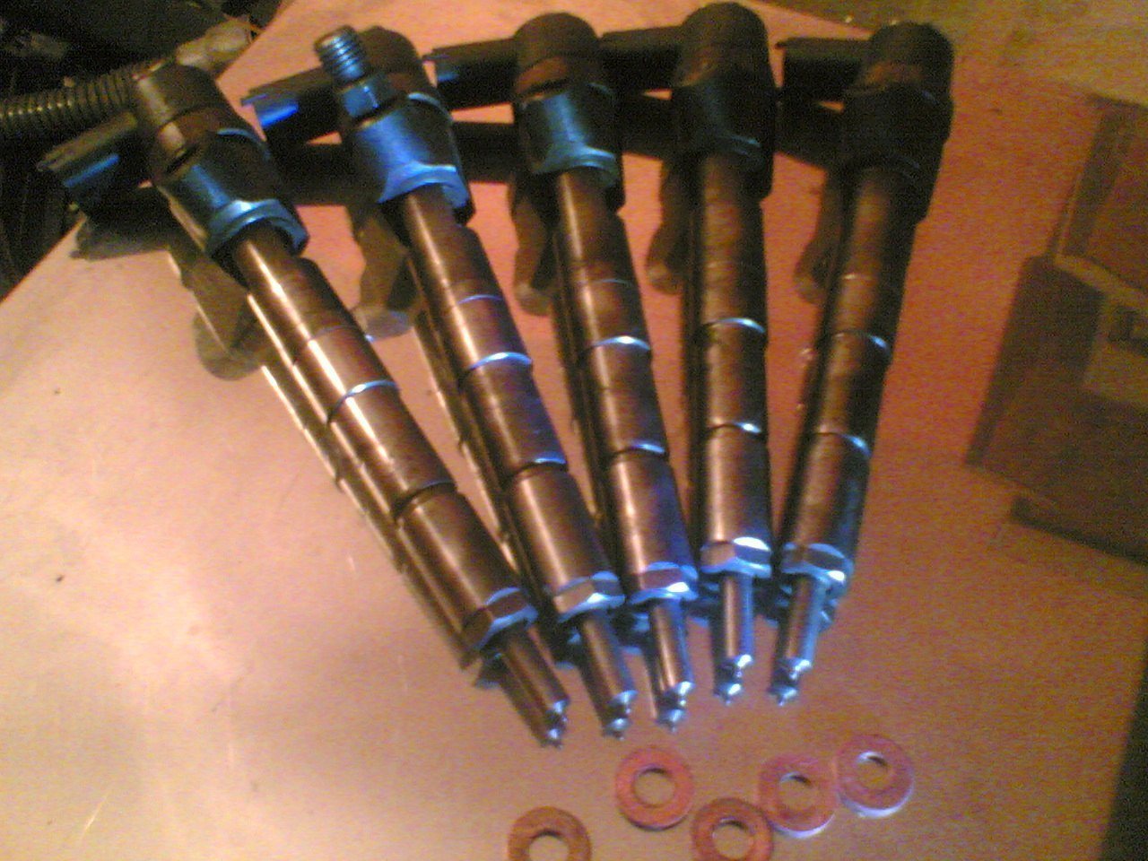

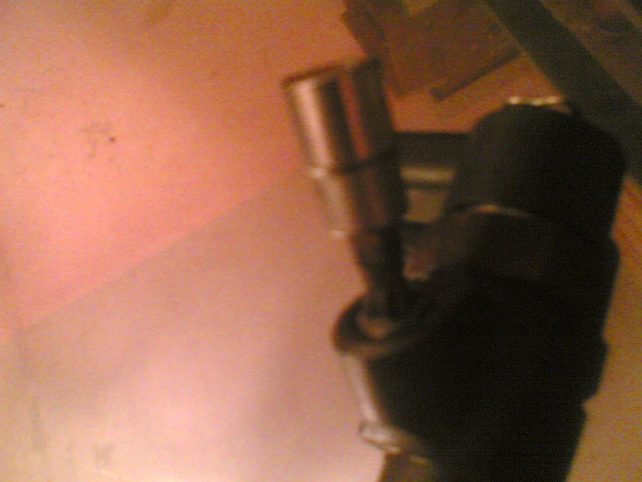

ho dovuto sistemarmi gli iniettori,gia' che erano smontati,li ho ripuliti,con acido,disincrostante,una botta di smeriglio per farli tornare decenti,e ho rimosso i 2 raccordi del 4° e 5°iniettore,cosa tuttaltro che facile, ho dovuto piantarci dentro un inserto torxs a martellate e svitarli,i nuovi li ho preso in prestito dal mio vecchio 8v
Visualizza allegato 84941Visualizza allegato 84945Visualizza allegato 84942Visualizza allegato 84943Visualizza allegato 84944
domattina devo solo ripiegare i tubicini, e mettere sotto vuoto l'impianto per riempire il rail,e rimettere in moto,almeno i danni li ho tolti, e con la scusa ho dato un'occhiatina agli iniettori,mi rimane da sistemare l'interferenza tra cambio e longherone,e poi dovro' aspettare che mi arrivi il downpipe per montare lo scarico,e spero non escano altri grattacapi!!!:decoccio::decoccio:

grazie per la solidarieta' !io oltre alle mani tengo pure i piedi incrociati, sono abituato a colpi di coda....quando sto per ultimare il tutto..esce sempre sistematicamente qualcosa da rivedere,oggi ho rimontato il rail
con tutti i problemi correlati, ho dovuto risagomare i tubi, che si erano stirati,un iniettore perdeva dalla testata ed ho dovuto ritirarlo, pulire la sede e rimontarlo,la pompa pure,ecc ecc,ed ho eliminato l'interferenza tra cambio e longherone, tagliando un pezzettino di lamiera,in teoria dovrei solo aspettare il downpipe per modificare il tratto iniziale dello scarico,pero' mettendo in moto,non mi ha dato una buona inpressione forse, perche' l'impianto non era completamente carico di gasolio..,e per piccolissime perdite da raccordi,eppure per riempire il sispema l'ho messo sotto vuoto..speriamo bene...

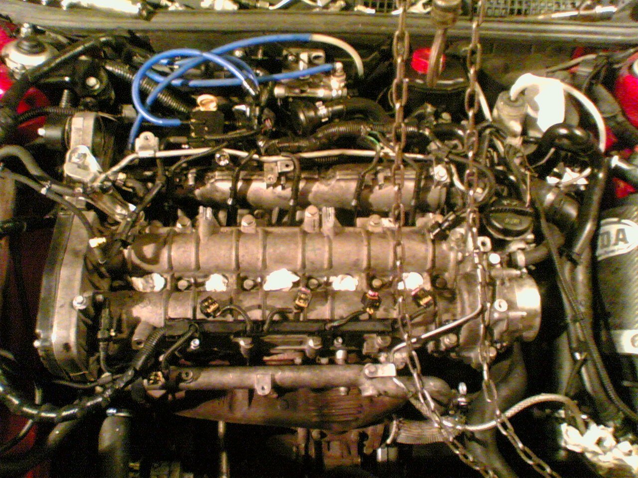

nonostante abbia rimosso l'interferenza cambio-longherone, verificato i supporti e staccato del tutto il tubo della marmitta,ci sono ancora vibrazioni in abitacolo
08012012(001).jpg08012012(002).jpg08012012(003).jpg08012012(004).jpg08012012(005).jpg08012012(006).jpg08012012.jpg sono diminuite..ma non scomparse,il motore gira quasi regolare,anche se l'errore degli iniettori e' evidente....staccando uno alla volta il 1,2,3 iniettore ,il motore vibra vistosamente, mentre staccando il 4,5, iniettore, la variazione e' minima..evidentemente i codici del tutto sballati,fanno iniettare quantita' moOlto fuori norma,dal log FES ho ottenuto questo...correzioni negative dei primi 3 e positive degli ultimi2,comunque la funzione autoadattativa funziona bene all'inizio vibrava tantissimo,man mano che sta in moto si e' ridotta..dal file FES
