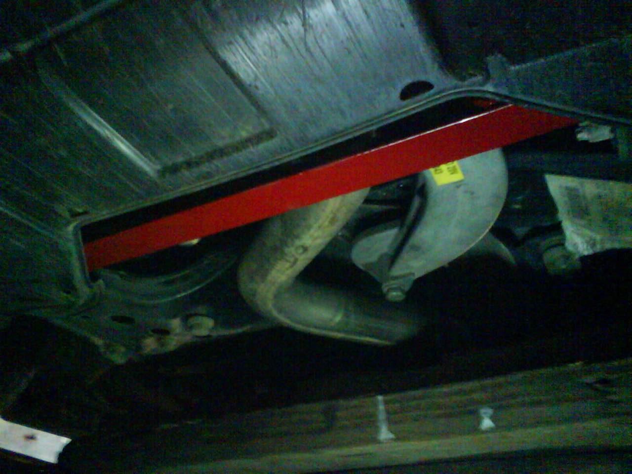

Fa' un freeeddoO kane!, ma mi e' arrivato il materiale per lavorare sabato pom e domenica:
downpipe
e barra duomi anteriore inferiore,quella superiore come il tempo permette di lavorare fuori,vedo di farla in alluminio e fibra,

Re: alfa 147 trapianto 1.9mjet 8v in 2.4 mjet 20v
downpipe
Visualizza allegato 85810
Visualizza allegato 85811

ciao gianni, ottimo =D dove hai comprato la barra duomi inferiore? che vantaggi darebbe sulla mia che è q2? P.S. aspetto il progettino di quella superiore in fibra =D
