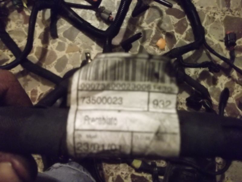

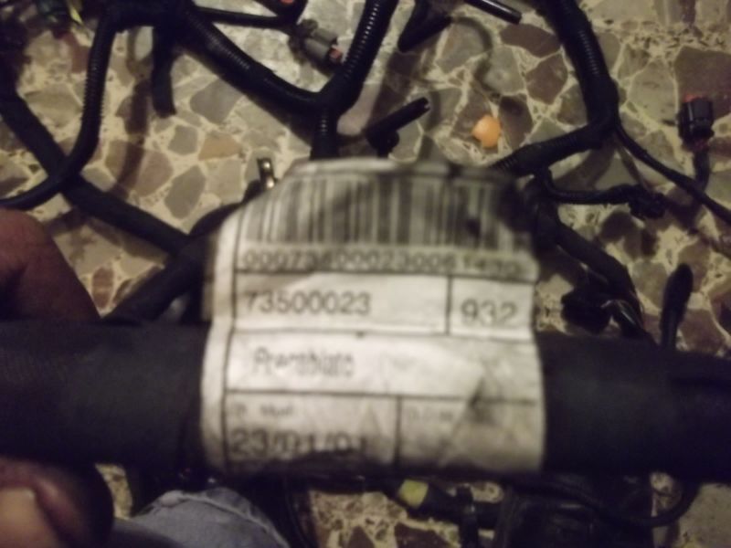

ho qualche dubbio sul cablaggio e centralina:
il cablaggio codice 73500023 932
e' produzione 23/01/01
bar code 000735000230061430
Visualizza allegato 67113
Secondo me questo cablaggio non è del 2.4 175cv... perchè dubito che nel 2001 esistesse quel motore... bensì il 150cv... che se non sbaglio era unijet... quindi probabilmente piedinatura diversa...
sempre con l'ausilio degli schemi elettirci si potrebbe dedurre come adattare... ma ci vuole manualità e tantissima pazienza.
inoltre c'è scritto 932 che se non sbaglio era il progetto prima 156
5 fili per il deb stanno ad indicare deb euro3, 4 deb euro4... quindi secondo me il cablaggio che hai è euro3... che poi nel 01 mica esisteva l'e4.

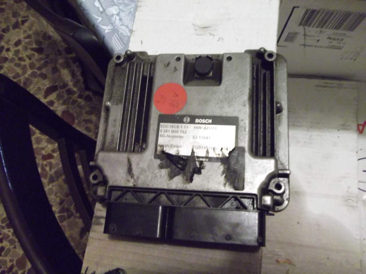

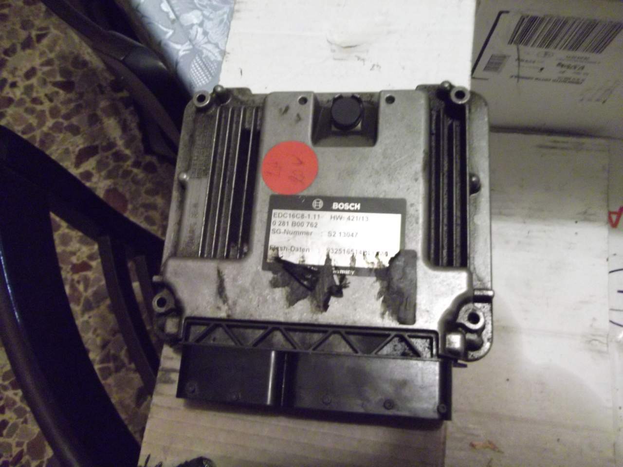

la centralina
bosch edc16c8-1.11 hw: 421/13
0 281 b00 762
SG-nummer :S2 13047
FLASH -DATEN 932516514BLOM0

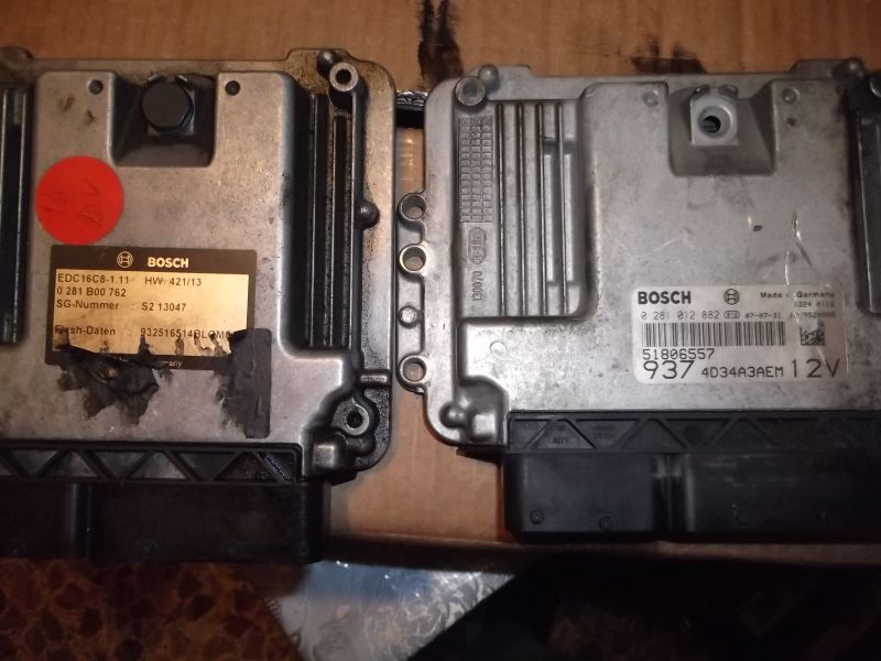

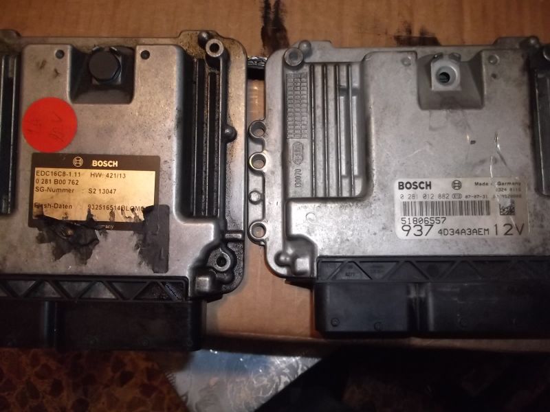

Visualizza allegato 67115Visualizza allegato 67114
qualcuno puo' verificare se sono della 156 2.4 20v (m31)?
non vorrei che fossero di altri modelli del gruppo...
vi ringrazio in anticipo...
La centralina a destra è di un 147 €4 120cv... immagino la tua attuale.
Quella a sinistra non ti so dare grande aiuto però la sigla ecd16c8 almeno per 147 significa che è una centralina mjet €3... però l'etichetta è differente.... probabilmente si tratta di una centralina mjet 20V €3...
Ma scusa quando hai preso la centralina non ti sei informato?
