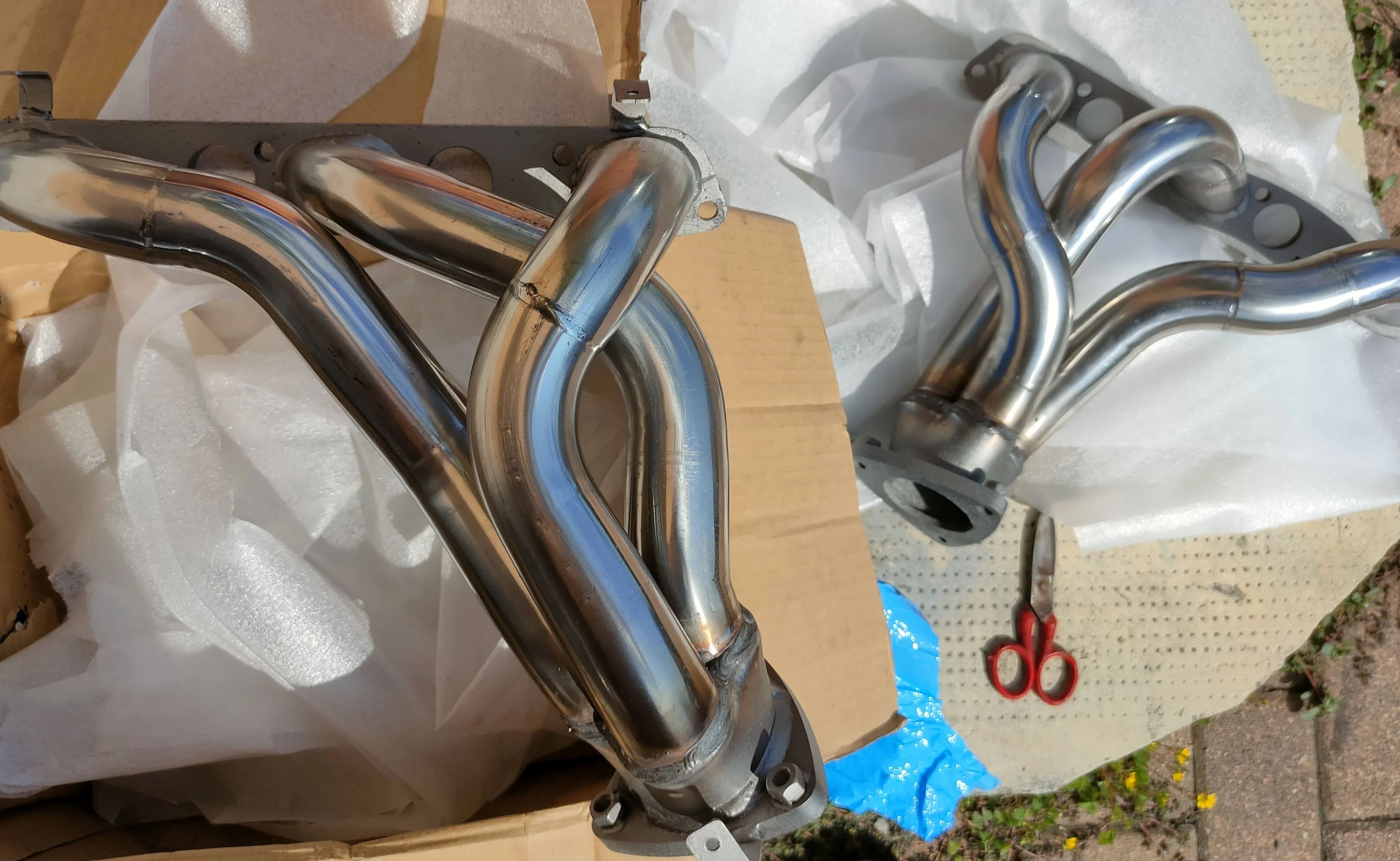

Io mi sono fatto fare i collettori di scarico per la mia 156 2.5 V6 artigianali, li farò bendare visto che così si velocizzano i gas di scarico, ovviamente la faccio mappare per forza.
