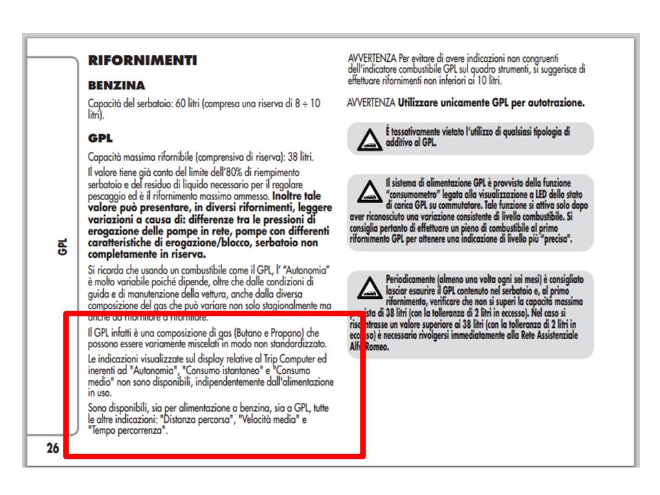

riferimento post #10
https://forum.clubalfa.it/gpl/78057...utonomia-da-trip-computer-giullietta-gpl.html
per esser chiari LUM pag 26

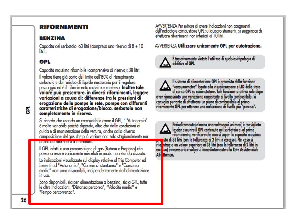

Visualizza allegato 108372

AH! ma quindi nemmeno switchando a benzina ho indicazione dell'autonomia? SERIAMENTE? ok che il gpl è variabile e difficilmente calcolabile, ma almeno un'indicazione di massima mi sembrava il minimo! ho spulciato il manuale ieri ma non ho trovato quella frasetta! Grazie comunque!
per il BT non è un gran problema, funziona perfettamente con il cavo quindi non ho problemi, ma questa cosa dell'autonomia un po' mi sca--a :/
edit: tipo che quindi è anche inutile che passi in concessionaria insomma :)
