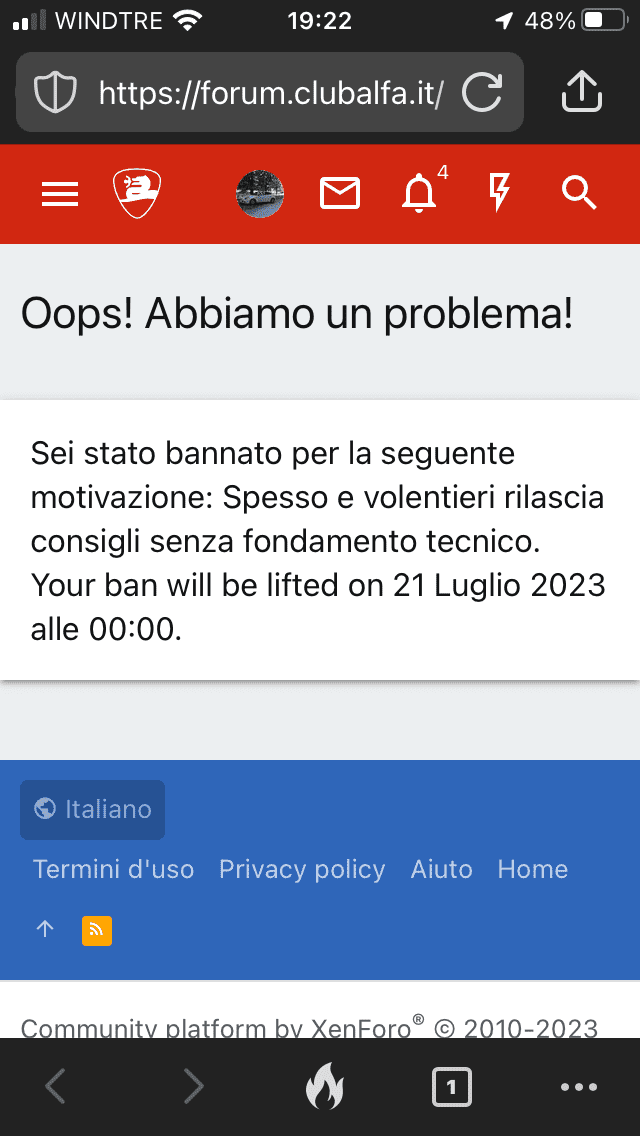

Sono stato bannato per giorni senza che nessuno mi avvisasse e sapere il motivo.. comunque tranquillo che ho deciso di non rispondere più a nessun post..non mi sembra di avere offeso nessuno..

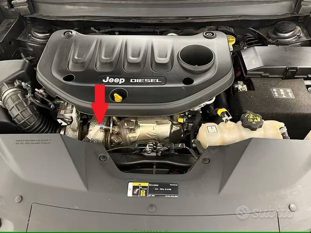

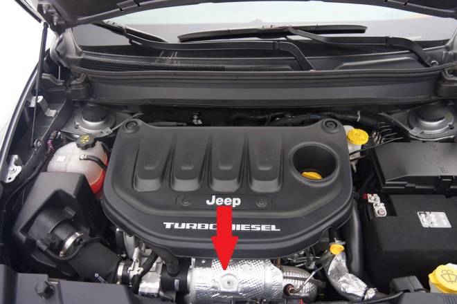

Se solo avessero ottimizzato il vecchio 2.2 mjet ghisa che già montavano in trasversale, sarebbe stato tutto più semplice, non credo che l'aggiunta dell'impianto adblue avrebbe comportato modifiche strutturali così profonde e l'affidabilità del motore era garantita da un progetto di lungo corso.
Gia il 2.2 ghisa aveva la egr a bassa pressione e tuttora è circolante la versione omologata euro6D temp sulle ultime cherokee kl (quelle con il portellone bagagliaio ed i passaruota alleggeriti in alluminio ed il bagagliao riprogettato per una capacità maggiore) con la turbina spostata avanti verso la distribuzione nella stessa posizione delle giulia stelvio piuttosto che al centro del collettore di scarico come nelle prime versioni. (anche se per logica montare la girante di scarico della turbina al centro del collettore di scarico è meglio)
Prendi il vecchio ghisa, riprogetti il monoblocco in alluminio e monti.

Anche io, dopo un periodo di uso su tratte da 20-25km sono strato colpito dall'imbrattamento vapori olio del filtro aria e sensore maf, ma possibile che non abbiano capito che quel ricircolo vapori doveva copiare quello del vecchio ghisa, che a sua volta copiava il 2.0 e quindi il 1.9?
Sulle cherokee non capitava perchè l'uscita della box filtro era più in alto ed i vapori allo spegnimento restavano bloccati nel lungo circuito di recupero ed un minimo davanti all turbina.
Invece di migliorare una soluzione che aveva solo un minimo problema di accumulo condensa davanti al turbo nei climi più freddi, hanno peggiorato. Ma copiare la bmw con un bel filtro in spugna integrato nel coperchio punterie no?

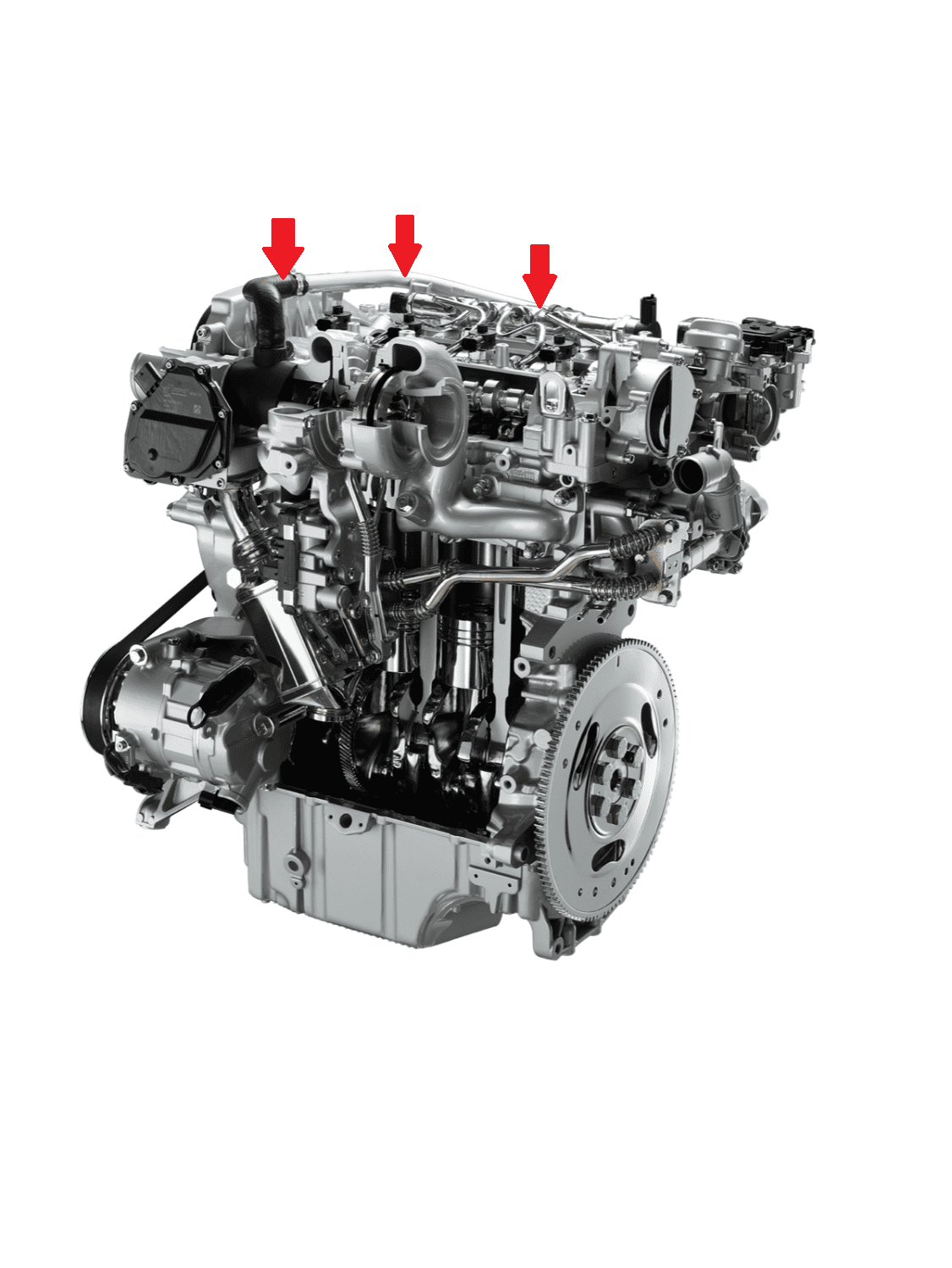

Poi in questa immagine si vede bene la posizione perfetta dalla girante di scarico del 2.2 old style, che bella idea spostare la turbina avanti e rendere il flusso asimmetrico. Saranno motoristi od artisti?
