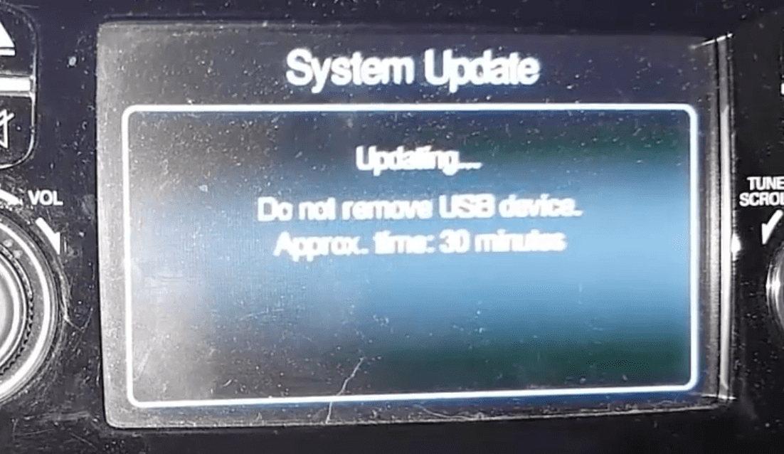

Ciao a tutti, ho fatto questo aggiornamento sulla fiat 500L di mia moglie ma purtroppo qualcosa è andato storto e si è bloccato tutto sulla schermata "software update". praticamente non mi ha fatto mai vedere la barra di avanzamento.
ieri sera ho staccato la batteria, questa mattina l'ho ricollegata ma nulla, la schermata che viene fuori è sempre quella senza possibilità di far nulla (non si riesce nemmeno a spegnere.

è bloccato sulla schermata che metto come allegato.
non funziona nessun tasto, rimane acceso cosi. per spegnerlo devo togliere il fusibile (o staccare la batteria)
ora in pratica non posso nemmeno cambiare la data all'auto.. un bel problema..

se stacco la batteria poi non riparte normalmente ma va su quella schermata.
quando ho fatto l'aggiornamento la chiave era su MAR, la batteria ha 2 mesi quindi è nuova.

No, il sistema si è bloccato prima di iniziare l’aggiornamento. Infatti la barra di avanzamento non è mai apparsa
