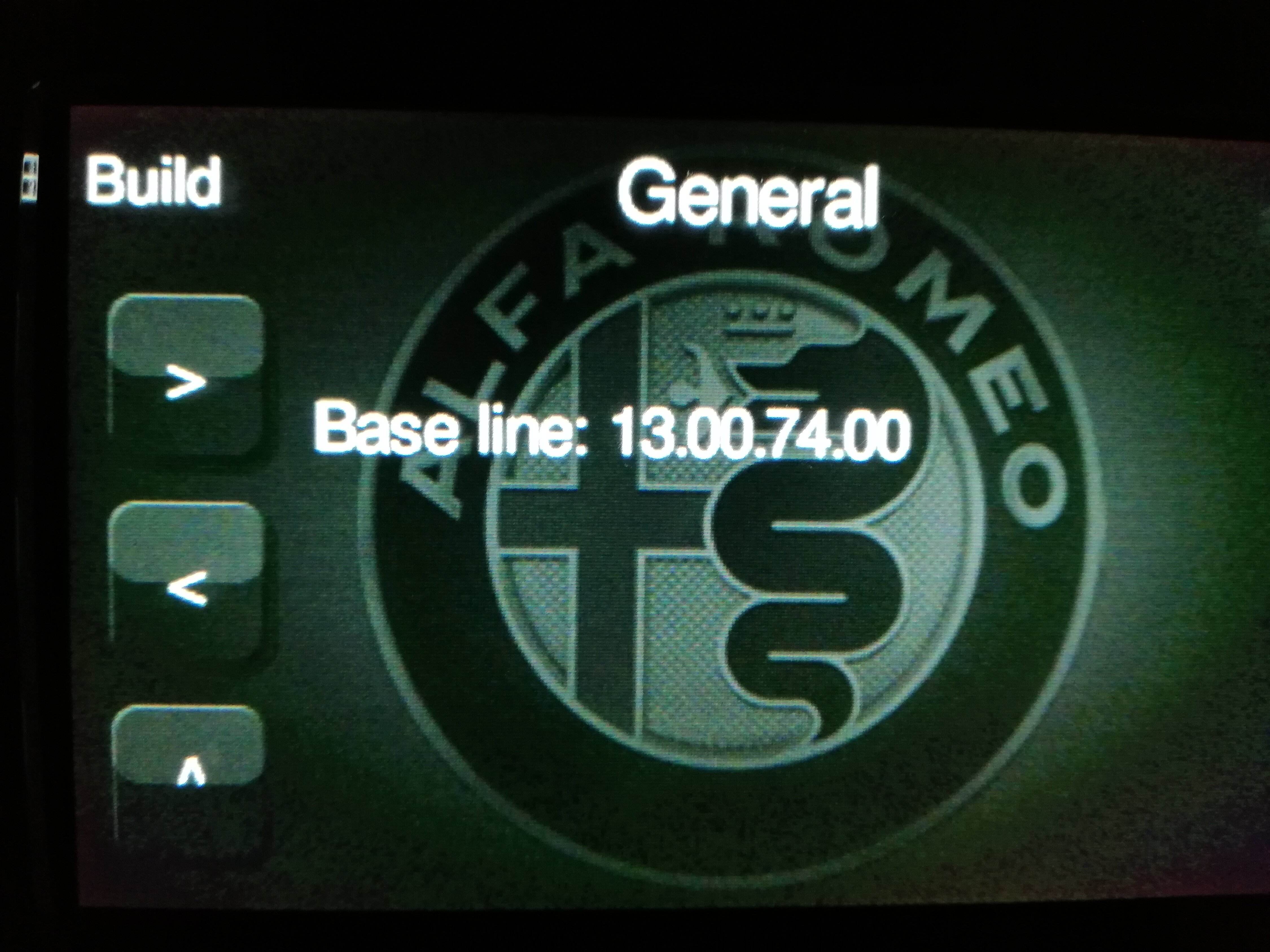

Ok risolto amici. Prima ho installato la versione precedente e poi l'ultima. Grazie mille Pissa. IMG_20200225_071207.jpg
Ok risolto amici. Prima ho installato la versione precedente e poi l'ultima. Grazie mille Pissa. Visualizza allegato 201473
Ottimo!
Allora forse l'aggiornamento alla 13.00.57.05 è un passaggio necessario prima di passare alla 13.00.74.00.
Se qualcun'altro che non riusciva conferma aggiungo l'info al post di download.

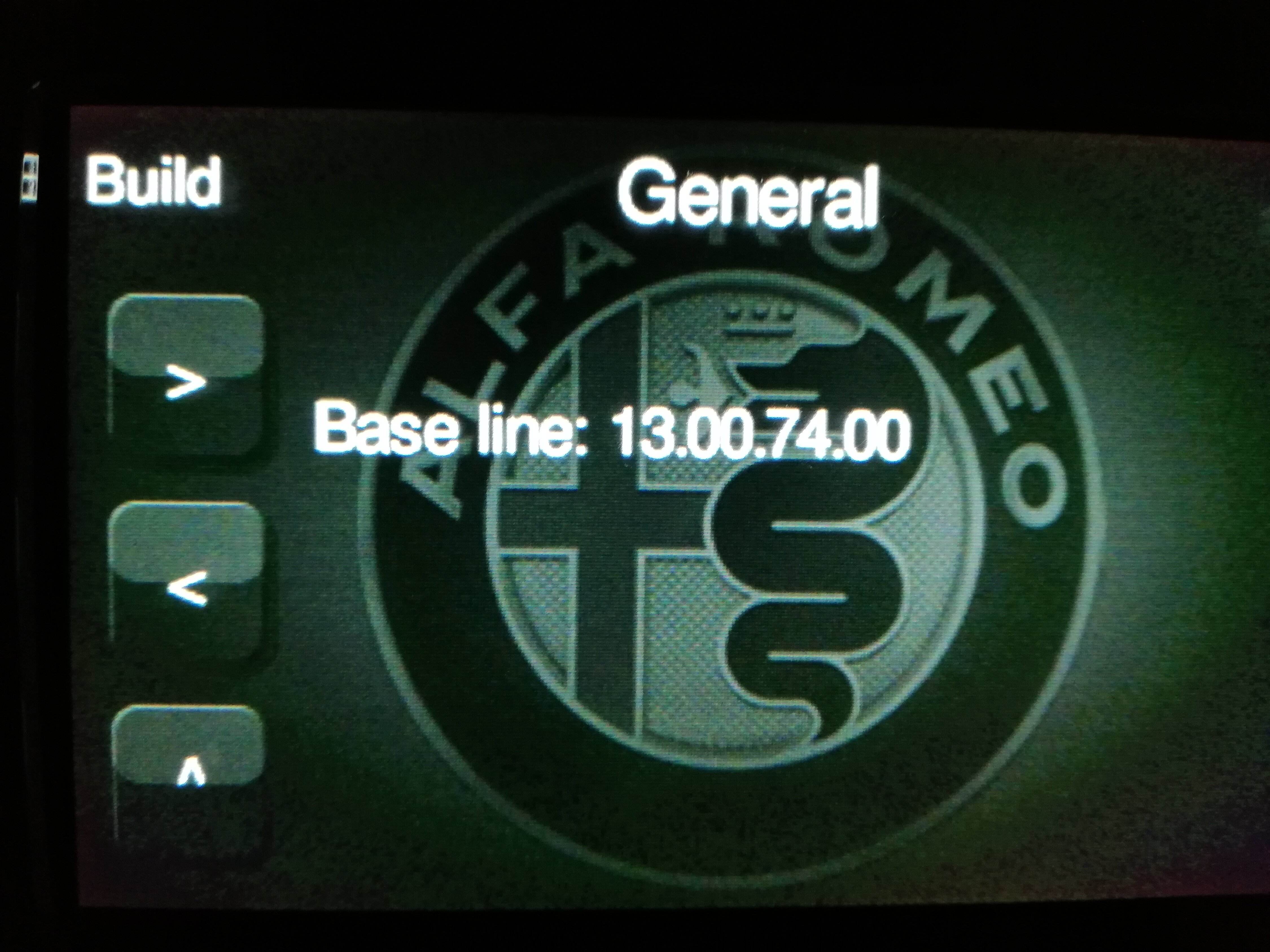

Buona sera a tutti voi, oggi pomeriggio ho eseguito l'ultimo aggiornamento 13.00.74.00 sull'UConnect 5" della mia Giulietta.
Tutto è andato in porto senza problemi, ma anch'io avevo già installato a suo tempo la versione 13.00.57.05.
