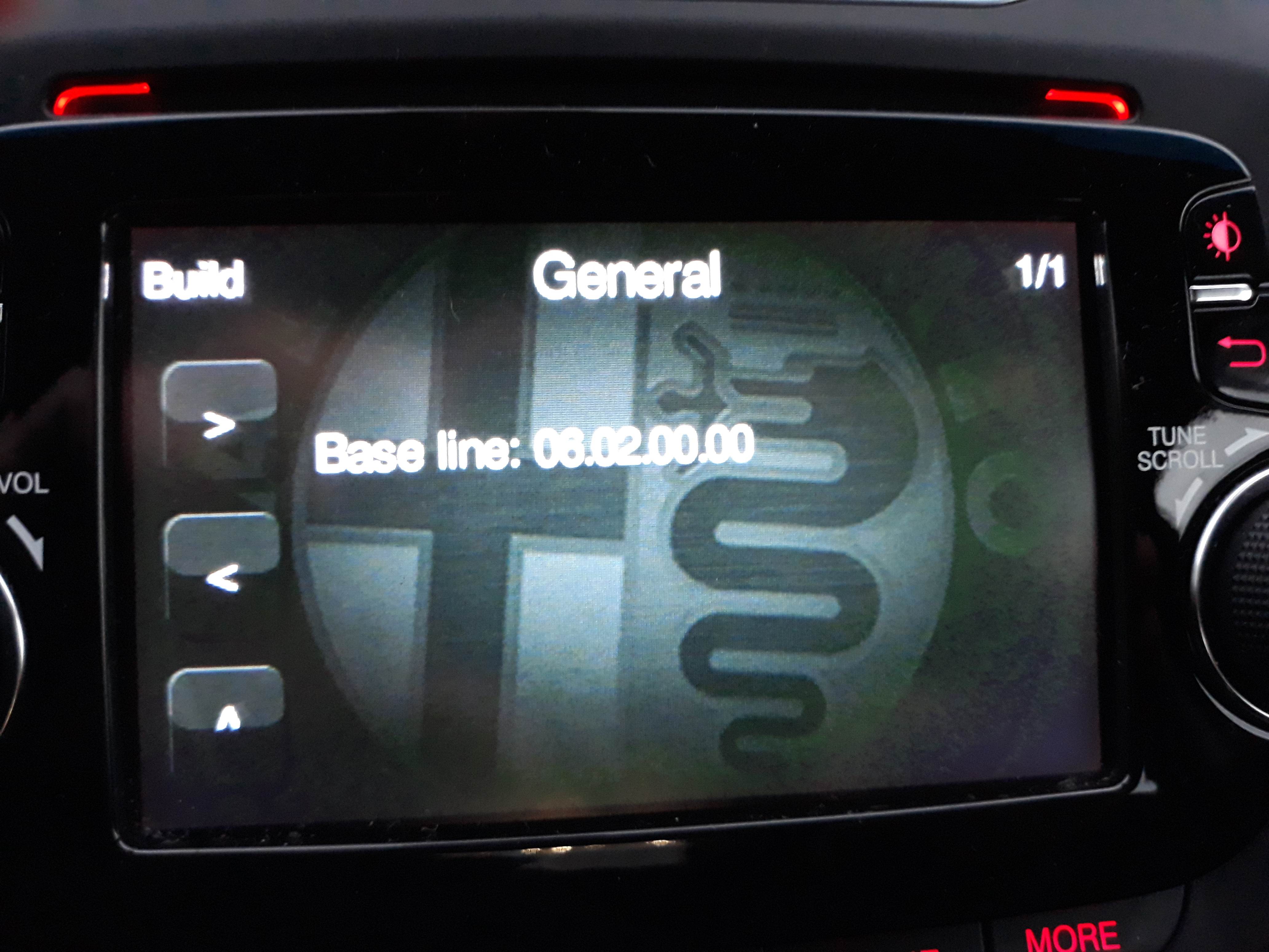

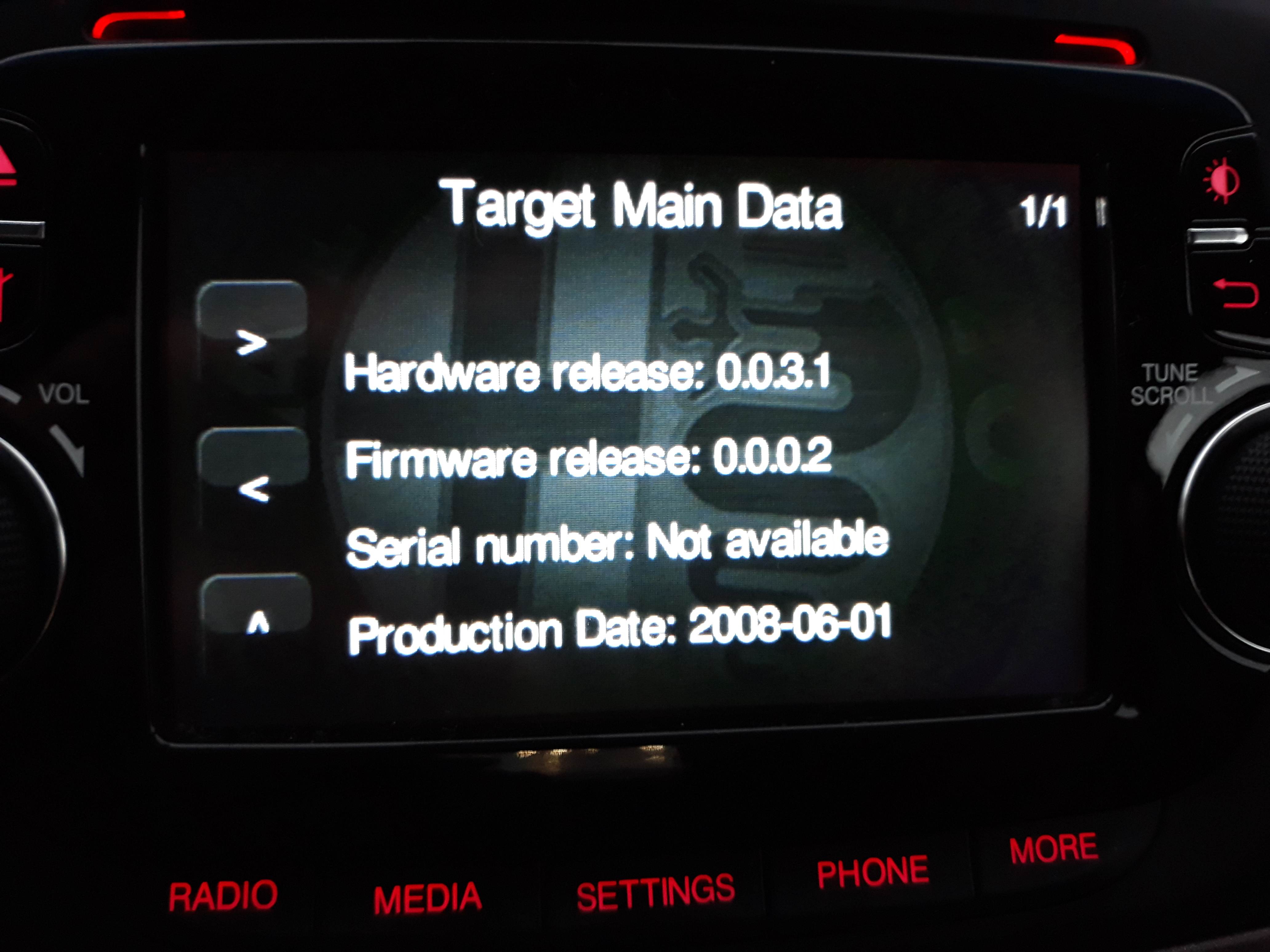

Ho provato ad installare l’ultima versione disponibile in questo post mani dice che non può aggiornare (errore:0) versione troppo vecchia ? Come posso risolvere ? Grazie

Io continuo a non riuscirci, ho fatto queste due foto potrebbe essere questo il problema???
    536.7 KB · Visualizzazioni: 366
    765.2 KB · Visualizzazioni: 362
