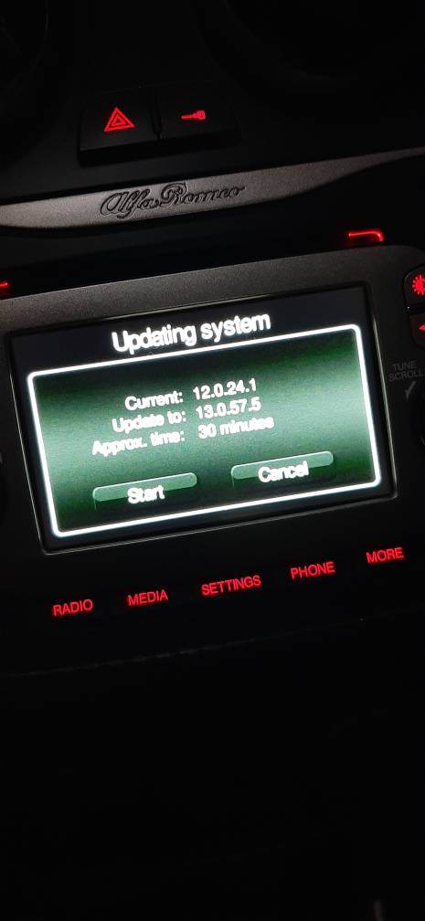

Ragazzi chi non riusciva ad aggiornare e poi è riuscito mi conferma che la soluzione era prima installare la "vecchia" versione 13?
Vorrei aggiungerlo al post di download ma nessuno ha dato un riscontro in tal senso....
Per adesso direttamente con la nuova 13, non aggiorna, adesso provo con la vecchia e poi ti dico. Grazie
Infatti....così sembra che funzioni
