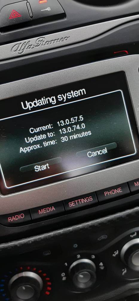

niente da fare non aggiorna dice che la versione software non è compatibile con il mio uconnect 5 tasto more,vettura immatricolata nel marzo 2016 modello My14
Ma ti blocca già provando a mettere il .57 o quello lo hai messo e non riesci a passare al .74?
E' stranissimo al mio stesso uConnect.
Metti le schermate del menu Engineering così guardiamo che versioni hai attualmente.
La macchina è mica di importazione?
dopo aver etratto i file .rar, ti sei trovato una cartella, questa cartella l'hai aperta e copiato cosi' come sono tutte le sottocartelle nella chiavetta libera e formattata in fat32?

Ok allora poi dimmi se riesci a passare alla .74, grazie
Fatto da 12, a 13.57 e poi 13.74.
Grazie @Pissa
