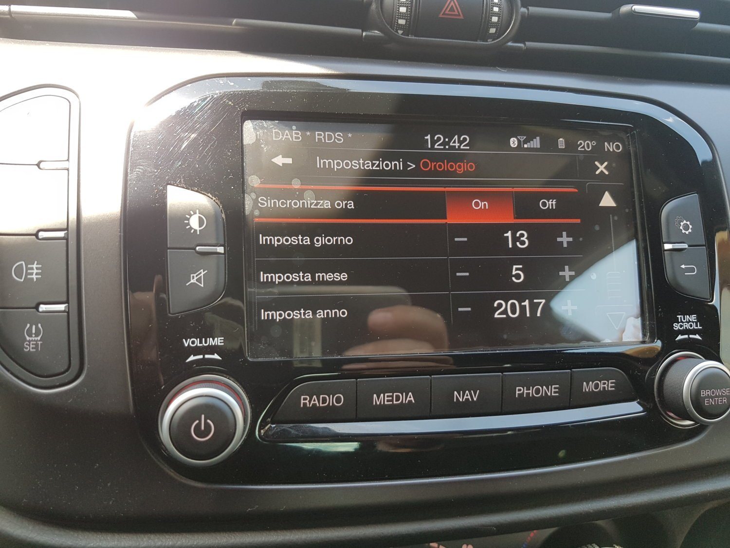

Devi verificare che nel Menù Impostazioni - Sezione Orologio sia presente l'opzione "Sincronizza ora", che permette di attivare/disattivare la sincronizzazione dell'ora attraverso il segnale GPS.
Dopo l'aggiornamento sul mio uconnect è sparita.
Ho verificato e confermo la presenza anche dopo l'aggiornamento
