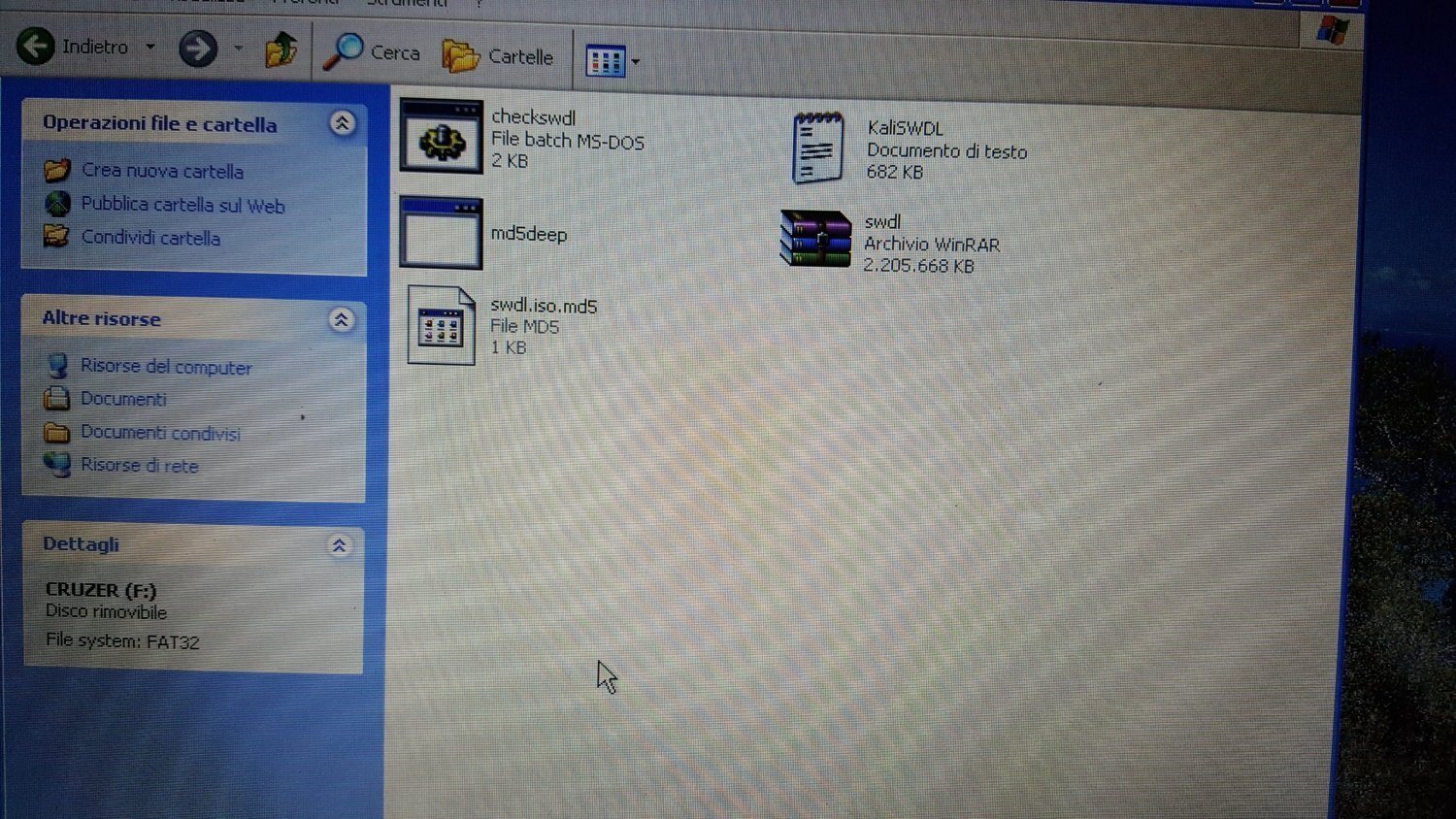

Salve sto tentando di fare l aggiornamento anch'io ma vedendo un post a pagina 4 dove un utente faceva vedere i 5 file che devono essere nella chiavetta il file swdl.iso era del tipo file immagine disco, invece a me una volta decompresso tutto mi rimane come file Win rar però stesso peso 2.gb e oltre! Vado tranquillo o mi si crea qlk problema?

Vai tranquillo, vedi l'immagine ISO come archivio winrar perché nel tuo pc quel tipo di file è stato associato al software winrar.
