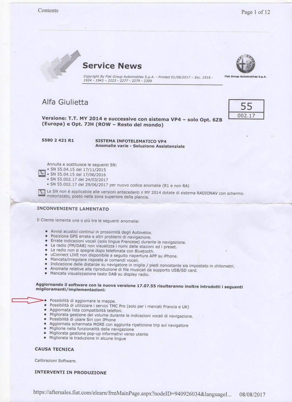

Ciao a tutti,
testata oggi la radio come navigatore ma purtroppo devo appurare che non è cambiato un beato caXXo...... tutto uguale a prima, continua a bippare in presenza di autovelox sia se hai una destinazione impostata che no, se tiri via la spunta alla voce "segnalazione autovelox" non te li segnala più ma, appena spegni e riaccendi la macchina anche se la voce resta disattivata, continua a segnalare gli autovelx. L'unica maniera è ancora quella di togliere la spunta sulla "voce" del navigatore e così facendo si silenzia il tutto. Mi domando allora, ma che cavolo di aggiornamento hanno fatto che è tutto come prima?
Ho chiamato il numero verde Alfa Roemo 00 800 2532 0000 dove una signorina molto gentile ha aperto una scheda per la mia richiesta e mi ha detto che si metteranno in contatto direttamente con il mio concessionario per vedere di risolvere il problema, vi farò sapere se è vero. Magari se chiamiamo in molti si danno una sveglia.

Ho lo stesso problema, infatti ho tolto la spunta anche io. La mia officina si è arresa, dice di attendere futuri aggiornamenti
