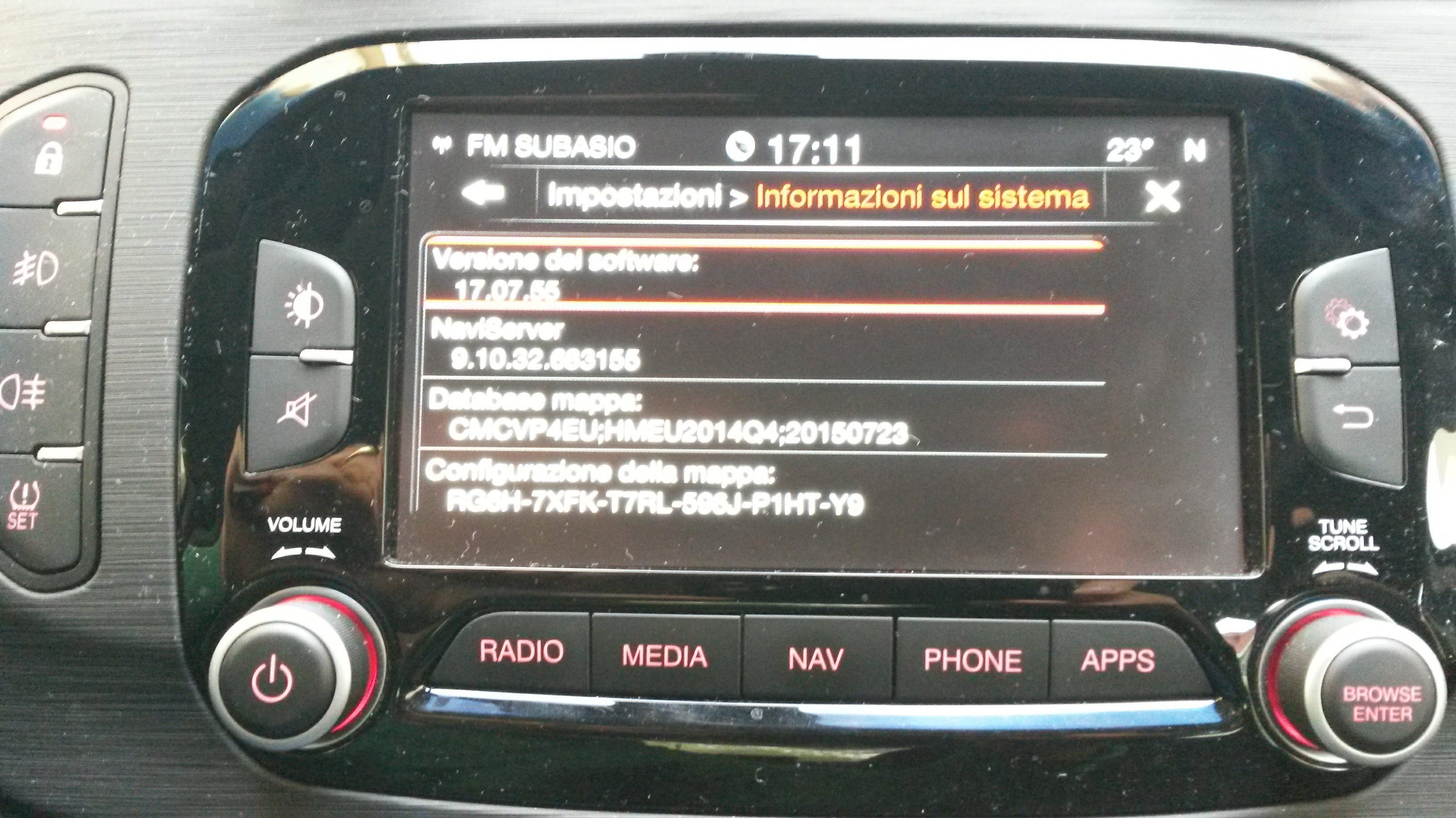

Ciao a tutti,
testata oggi la radio come navigatore ma purtroppo devo appurare che non è cambiato un beato caXXo...... tutto uguale a prima, continua a bippare in presenza di autovelox sia se hai una destinazione impostata che no, se tiri via la spunta alla voce "segnalazione autovelox" non te li segnala più ma, appena spegni e riaccendi la macchina anche se la voce resta disattivata, continua a segnalare gli autovelx. L'unica maniera è ancora quella di togliere la spunta sulla "voce" del navigatore e così facendo si silenzia il tutto. Mi domando allora, ma che cavolo di aggiornamento hanno fatto che è tutto come prima?
Ho chiamato il numero verde Alfa Roemo 00 800 2532 0000 dove una signorina molto gentile ha aperto una scheda per la mia richiesta e mi ha detto che si metteranno in contatto direttamente con il mio concessionario per vedere di risolvere il problema, vi farò sapere se è vero. Magari se chiamiamo in molti si danno una sveglia.
Riesumo un mio post per mettervi al corrente a che punto sono arrivato..... ho chiamato il nr. Verde come dicevo e mi hanno aperto un ticket di segnalazione, mi hanno ricontattato dopo 2 gg dicendo di provare a reinstallare il nuovo sw perché il problema di segnalazione autovelox doveva essere risolto, ho fatto rifare l'aggiornamento una seconda volta ma ancora nulla, allora ho risegnalato sempre al numero verde e mi hanno detto che dovevo passare in concessionaria e che dovevano aprire loro un ticket di segnalazione anomalia, cosa che ho fatto.
Oggi finalmente mi chiama il capo officina che è stato contattato da Alfa Romeo per dirgli che effettivamente si sono accorti che il problema di segnalazione autovelox non è stato risolto con il software 17.07.55 e che ne hanno uno nuovo che sarà pronto per fine ottobre/primi di novembre che sicuramente risolverà il bippare del navi vicino agli autovelox anche se disattivato........... a questo punto non ci resta che aspettare per vedere se è vero.

Riesumo un mio post per mettervi al corrente a che punto sono arrivato..... ho chiamato il nr. Verde come divevo e mi hanno aperto un ticket di segnalazione, mi hanno ricontattato dopo 2 gg dicendo di provare a reinstallare il nuovo sw perché il problema di segnalazione autovelox doveva essere risolto, ho fatto rifare l'aggiornamento una seconda volta ma ancora nulla, allora ho risegnalato sempre al numero verde e mi hanno detto che dovevo passare in concessionaria e che dovevano aprire loro un ticket di segnalazione anomalia, cosa che ho fatto.

Aggiornato oggi il sistema uconnect 6.5 (non live) con il file trovato qui. Confermo che funziona molto meglio la navigazione nelle cartelle da memoria usb/sd: ora non ci sono più latenze fastidiose e i files audio vengono caricati in modo veloce. Inoltre confermo che nella sezione MORE sono comparse info aggiuntive su trip A e B. Che dire: GRAZIE a chi ha caricato il file: sei stato di grandissimo aiuto!
Reactions: giodd
Anch'io aggiornato oggi ... molto più rapido nei comandi e riduzione delle latenze ... grazie a chi lo ha messo nel forum.
Unico problema ... sono tornato indietro con le mappe ... 2016 Q4 .. si scaricano sul forum?
