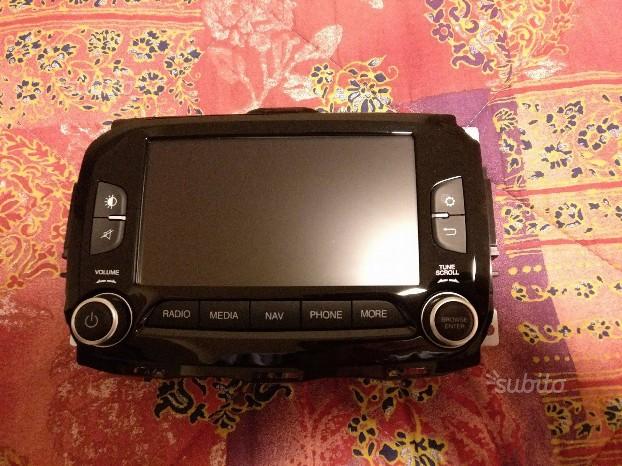

Giusto per capirci, quando cerco uno uconnect live da 6.5'' per capire visivamente se è quello giusto deve avere la scritta "app" al posto di "more" ?
Non come questo, giusto?
