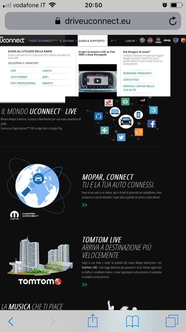

uConnect 6,5" con servizi Live su MY2014
Per controllare se sono attivi i servizi
Verifica i servizi
Logicamente devi chiedere il vin della radio
