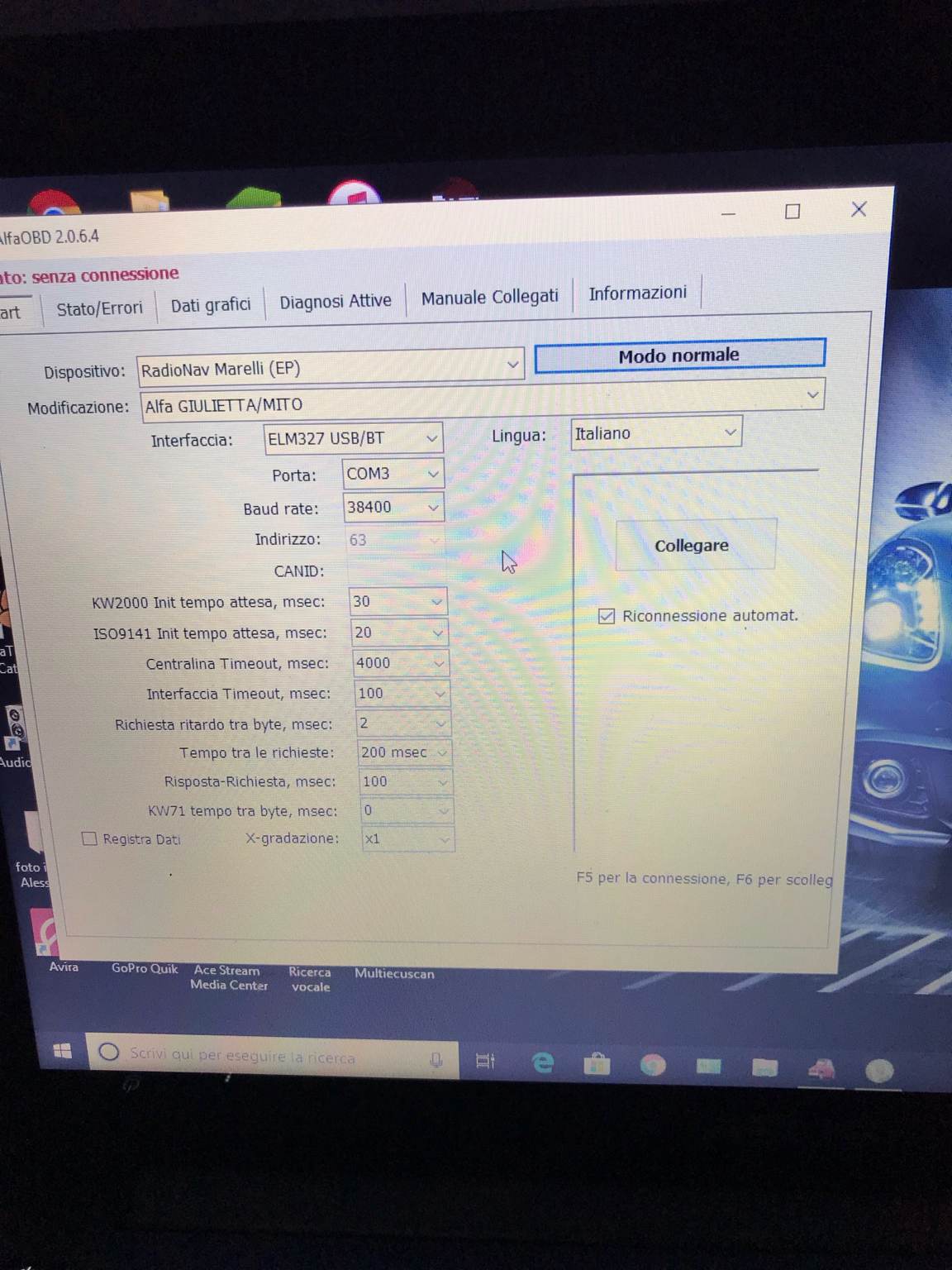

la mia configurazione su alfa obd è praticamente la stessa

Ciao Ragazzi! Dopo il furto del mio uConnect 6.5 con tasto MORE ed il ritorno (traumatico) al 5", ho acquistato sul mercato dell'usato un uConnect 6.5" Live (produzione 2018) da installare sulla mia Giulietta MY2014.
Ho già tutto per fare l'allineamento da me ed ho fatto "esperienza" con l'installazione del vecchio uConnect 6.5... Infatti non installerò l'antenna DAB a vetro perché la ricezione è comunque scarsa...
Adesso "studio" per bene questa discussione in modo da capire cosa recupero delle APP Live e se l'APP performance funziona bene sul mio motore 2.0 da 150 cv.
Nel caso vi scrivo se ho qualche dubbio!
P.S. Da AlfaOBD posso fare un reset completo del nuovo uConnect 6.5?
Allora, con AlfaOBD ho fatto reset, attivazione servizi live e allineamento Proxy. I servizi live si sono attivati correttamente e tutto sembra funzionare bene.
