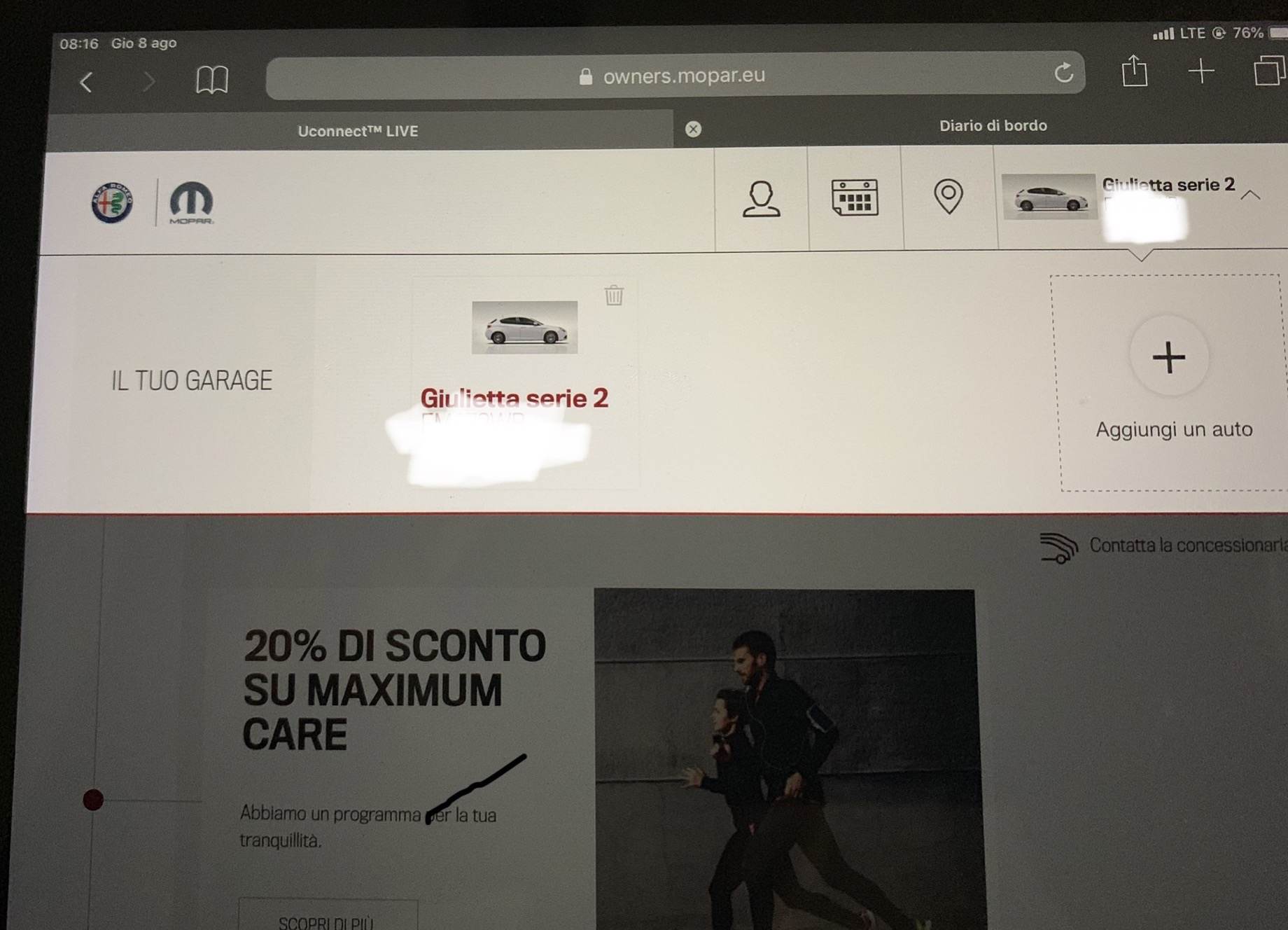

Bisogna registrarsi sul sito Uconnect (cosa che avrai fatto con il 5 pollici live) e registrare la radio nel proprio profilo ma usando il numero di telaio della radio e non della propria Giulietta.
Io così ho fatto e dopo un reset ho avuto quasi tutto a disposizione per quanto riguarda il Live, quasi tutto perchè la mia è una 2014 benzina e la radio arriva da una 2016 diesel.

Ciao , grazie per l’aiuto :)
Mi sono collegato al sito Uconnect , per inserire il numero di telaio sei andato poi sul pulsante myalfaromeo e dopo aggiungi auto ?
