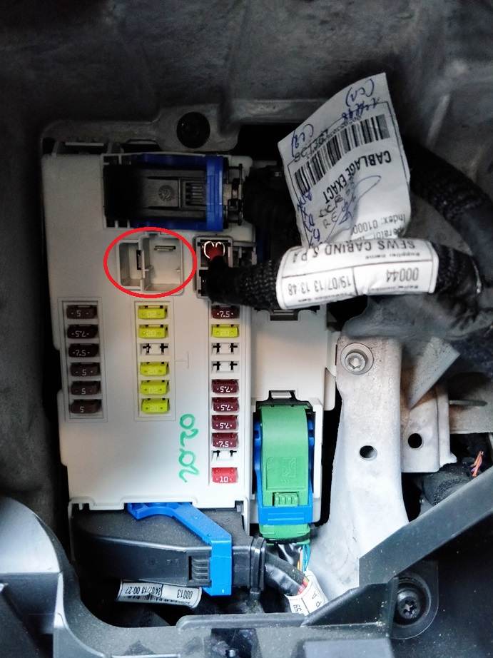

Purtroppo dietro il coperchio della scatola fusibili non c'è scritto nulla... Mi sapresti dire qual'è il fusibile giusto?
Inoltre, è normale che nel punto indicato in rosso ci siano dei connettori vuoti?

Incredibile, non riesco a trovare da nessuna parte quale sia il fusibile della radio... Devo staccarli e riattaccarli tutti? :(
Il fusibile F36 serve anche la radio con alimentazione permanente, mentre il fusibile F51 serve anche la radio con un positivo sotto chiave.
Entrambi i fusibili alimentano anche altri circuiti, quindi occhio!;)
Il fusibile F51 è il terz'ultimo partendo dal basso della fila di sinistra della foto che hai postato, mentre F36 è l'ultimo in basso della fila di destra.
