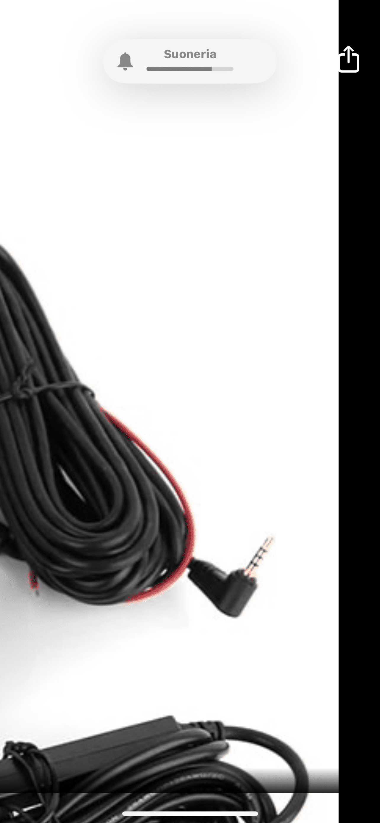

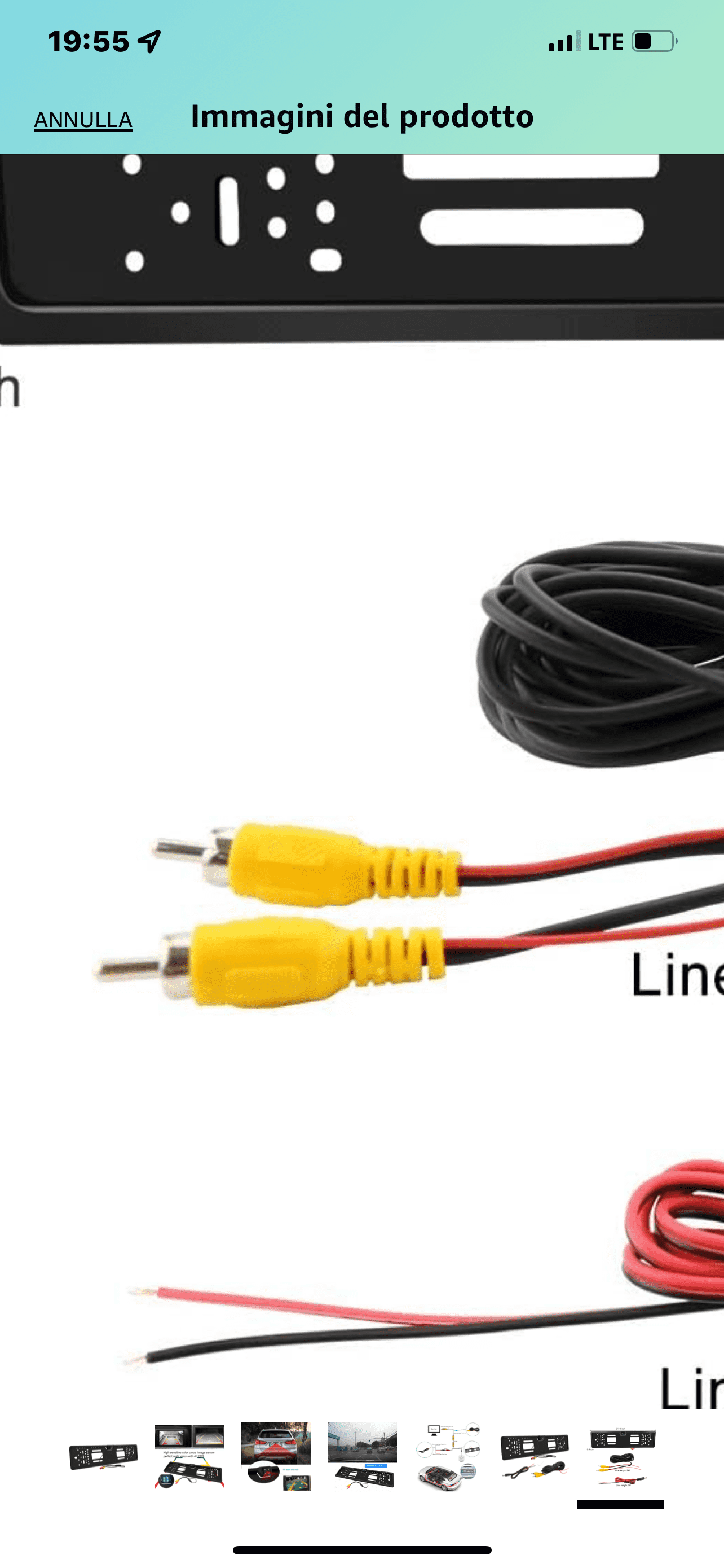

Ti ringrazio, però per capire, ha il jack come quello giallo della foto o il nero ?
    270.6 KB · Visualizzazioni: 242
    251.3 KB · Visualizzazioni: 238

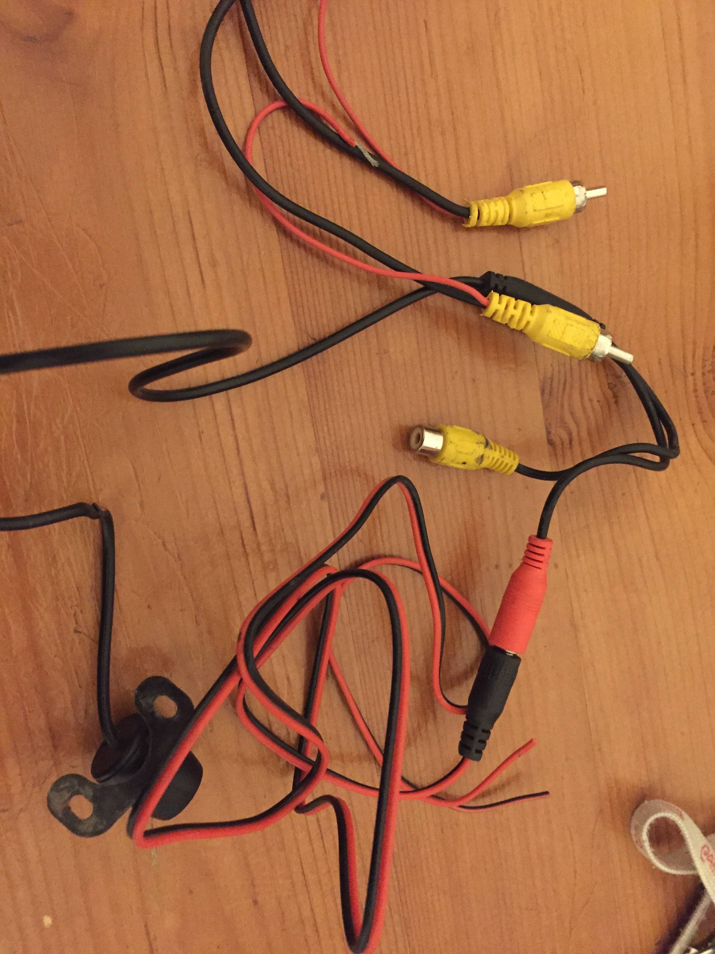

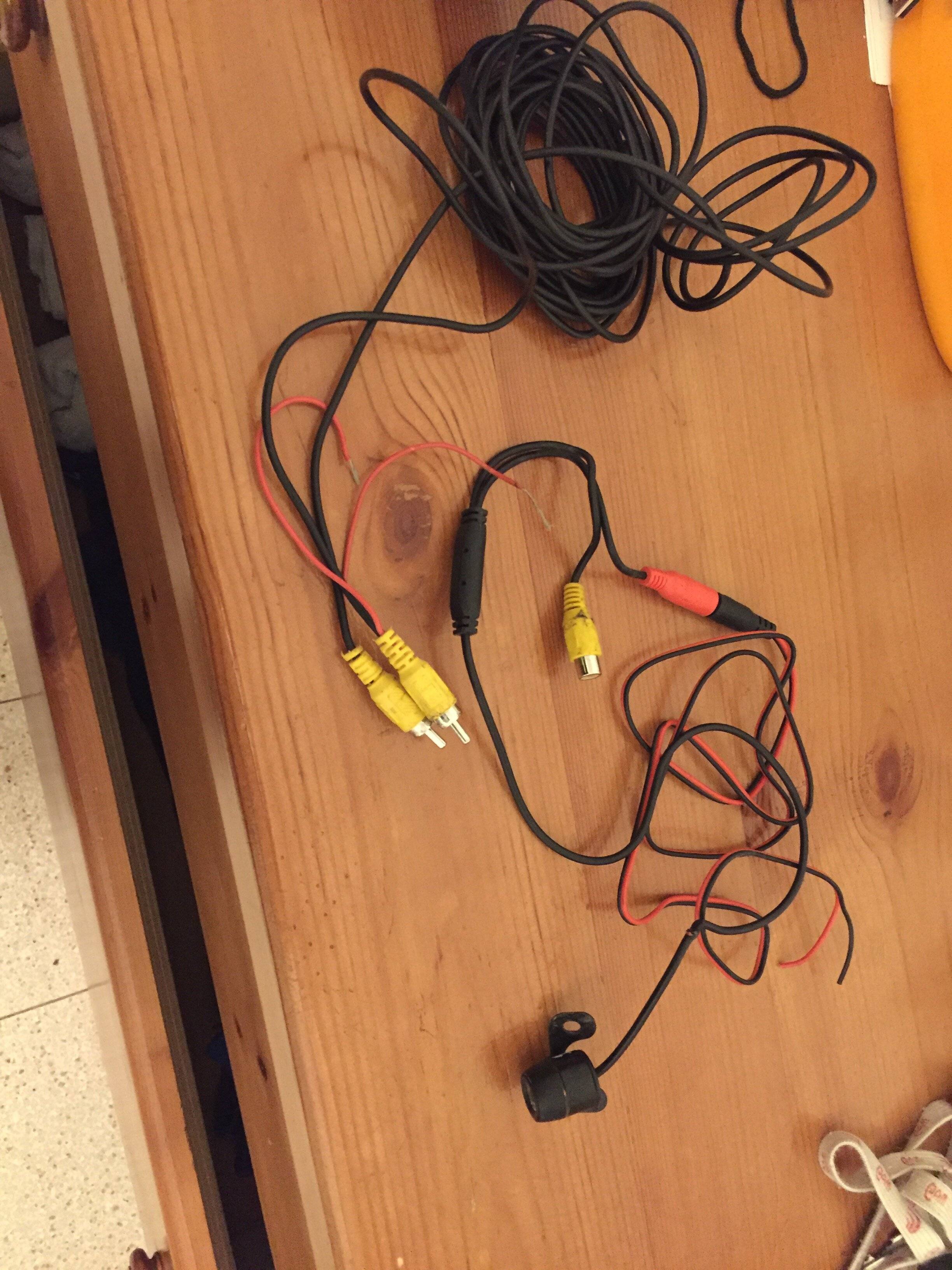

Io comprai tempo fa questa presente in foto. Come puoi ben vedere, ci sono i vari jack gialli, i jack rosso-nero retrocamera e i 4 fili rossi-neri per la 12v
