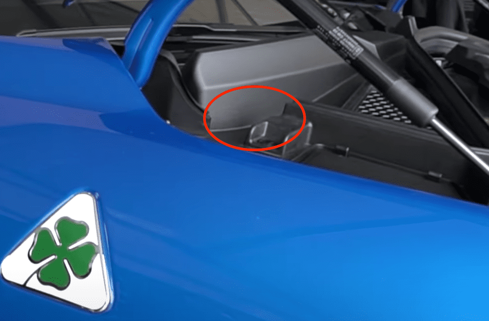

quello che non capisco è la parte evidenziata mancante nella "diga" in gomma morbida mentre dalla parte del conducente è completa (immagine presa da internet)

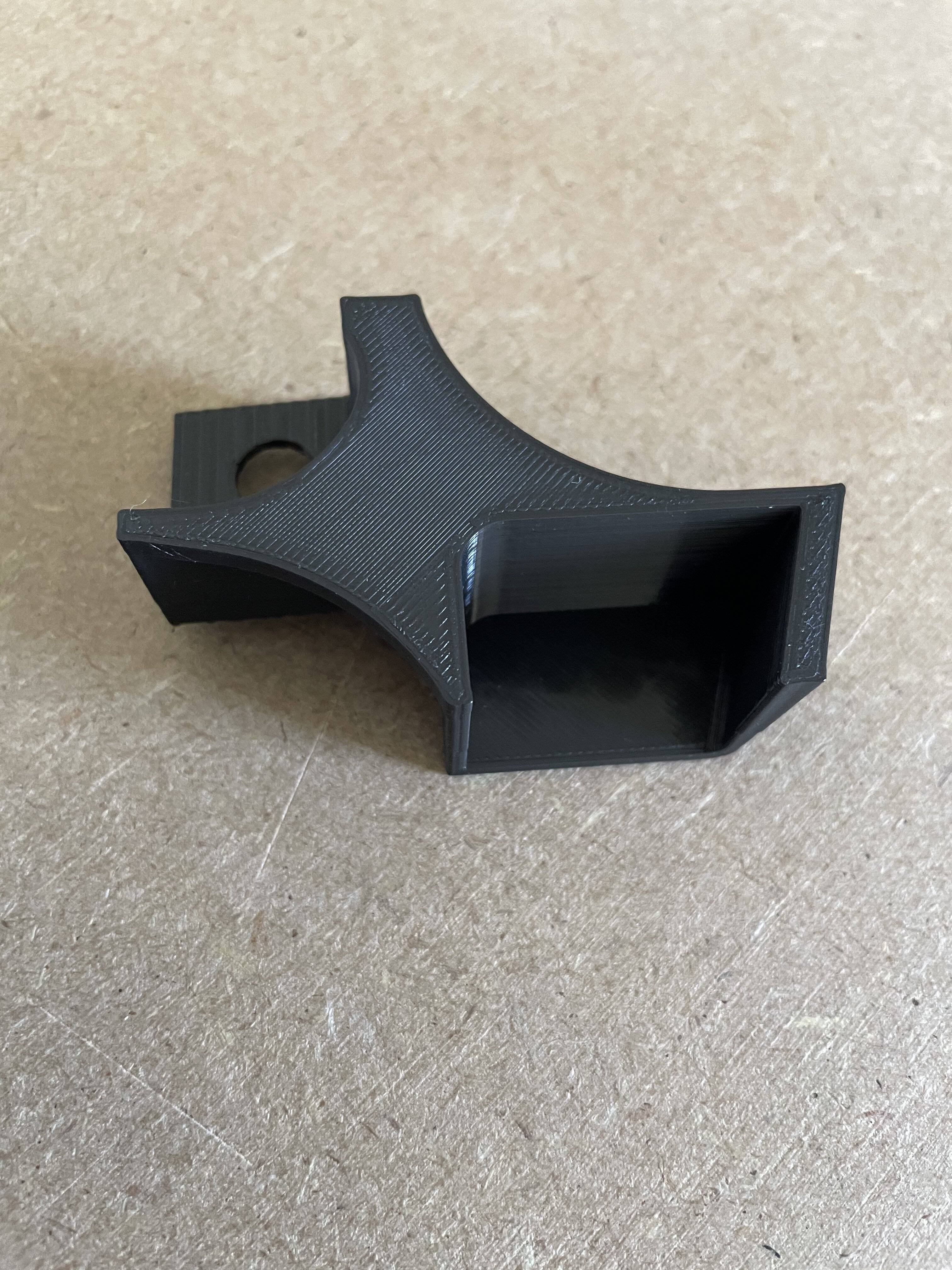

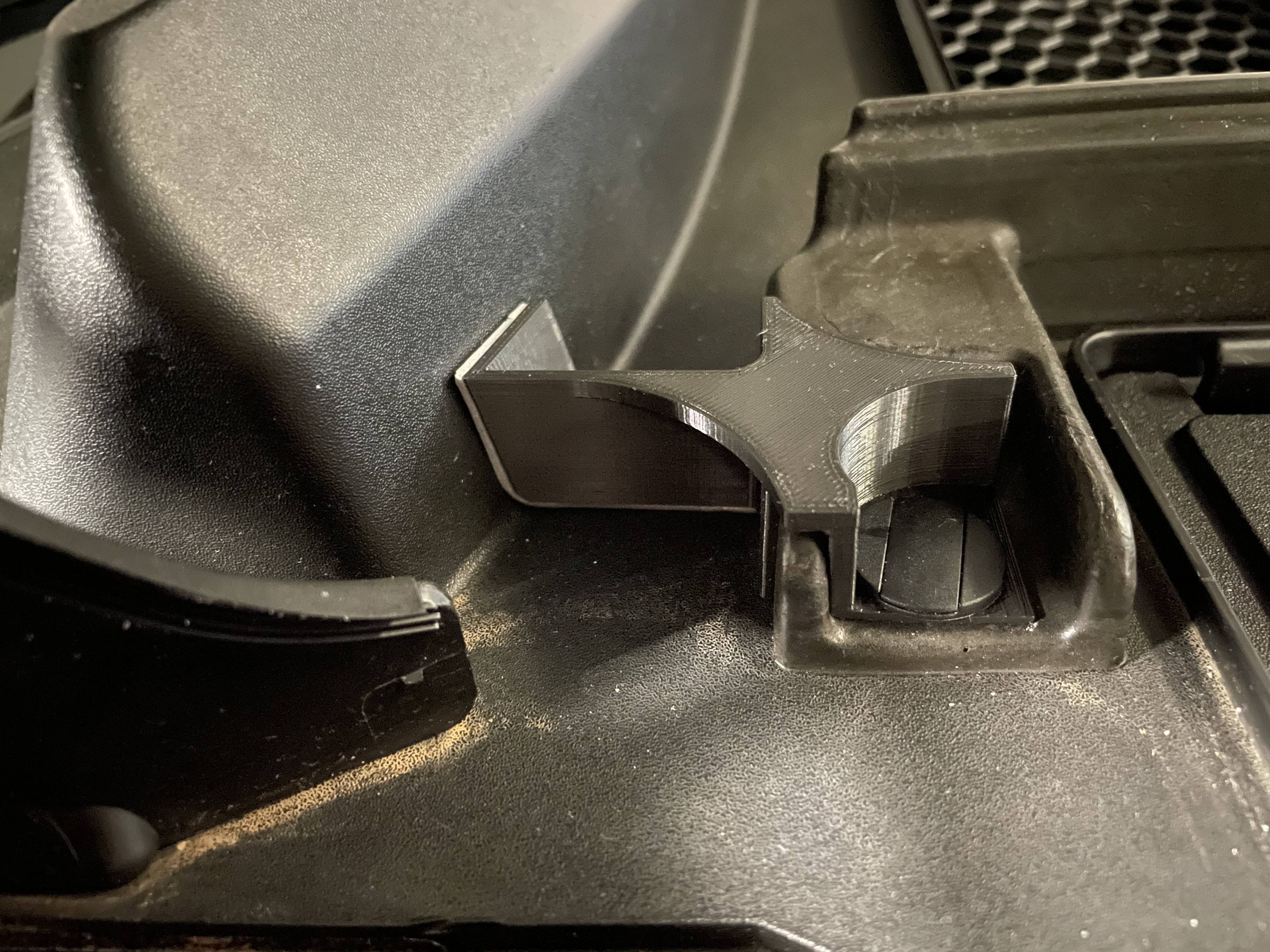

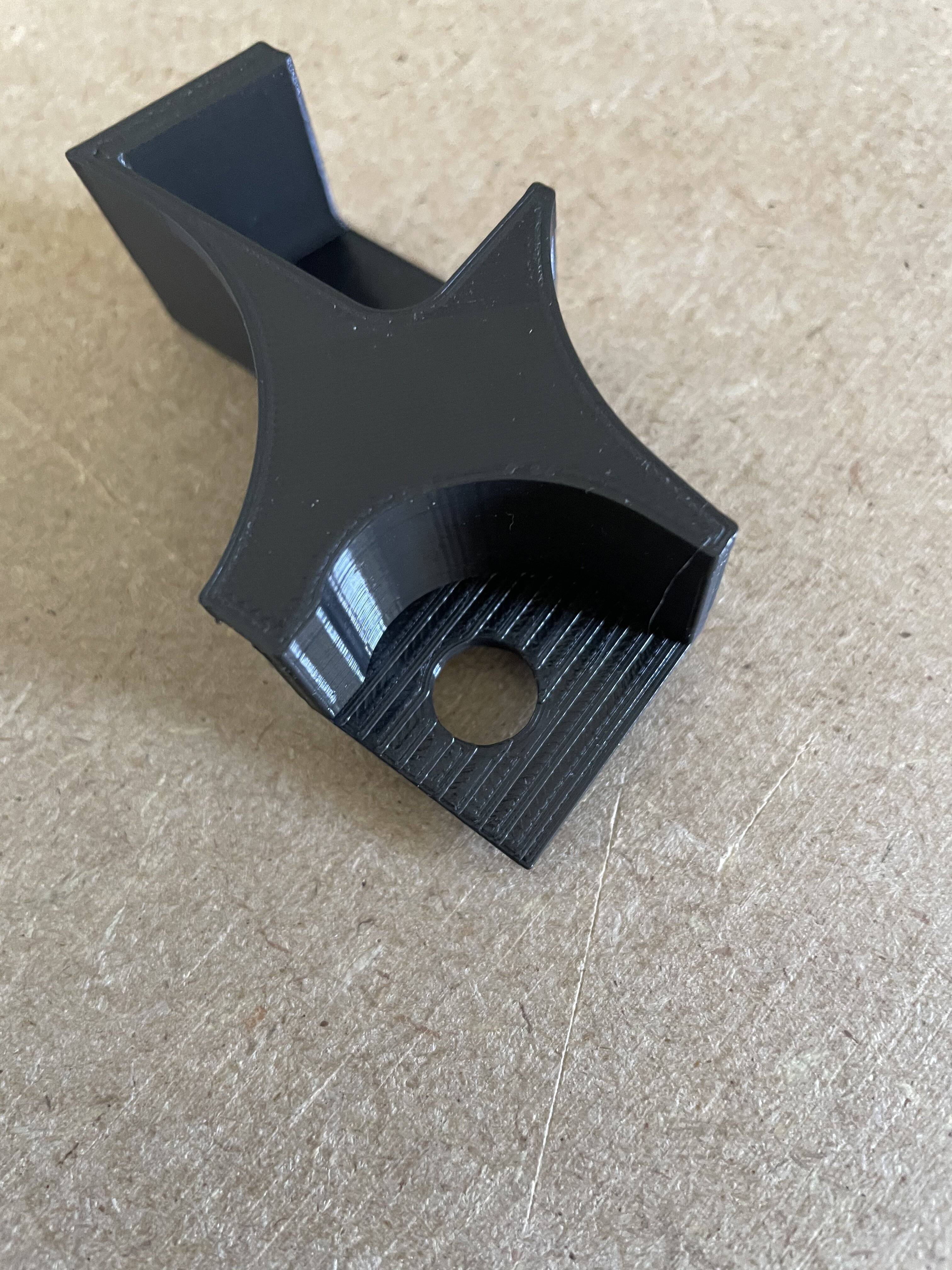

Mi sono messo a lavorare con la stampante 3D e dopo (molti!!) tentativi sono riuscito a fare questa ‘diga’ che si fissa sul tassello che tiene la paratia di gomma.
Ho fatto qualche prova e sembra funzionare bene...(per lo meno sulla mia Quadrifoglio del 2017)
CF73ECE1-11E6-4819-84DA-4BF6B00A3504.jpegEDA875C8-E4C9-46DB-863F-8B4C98CBA6CB.jpeg3BD5EA3A-803D-4097-A05F-8117F4470C33.jpeg
Grazie 1000!
Se qualcuno ha bisogno del file Gcode me lo faccia sapere con un PM.
ti ringrazio per avermi mandato il file, mi hanno stampato due "esemplari" del tuo lavoro, uno è in macchina, se mi ricordo domani metto una foto, l'altro se qualcuno è nei dintorni di Ceparana (sp) è disponibile, naturalmente omaggio
