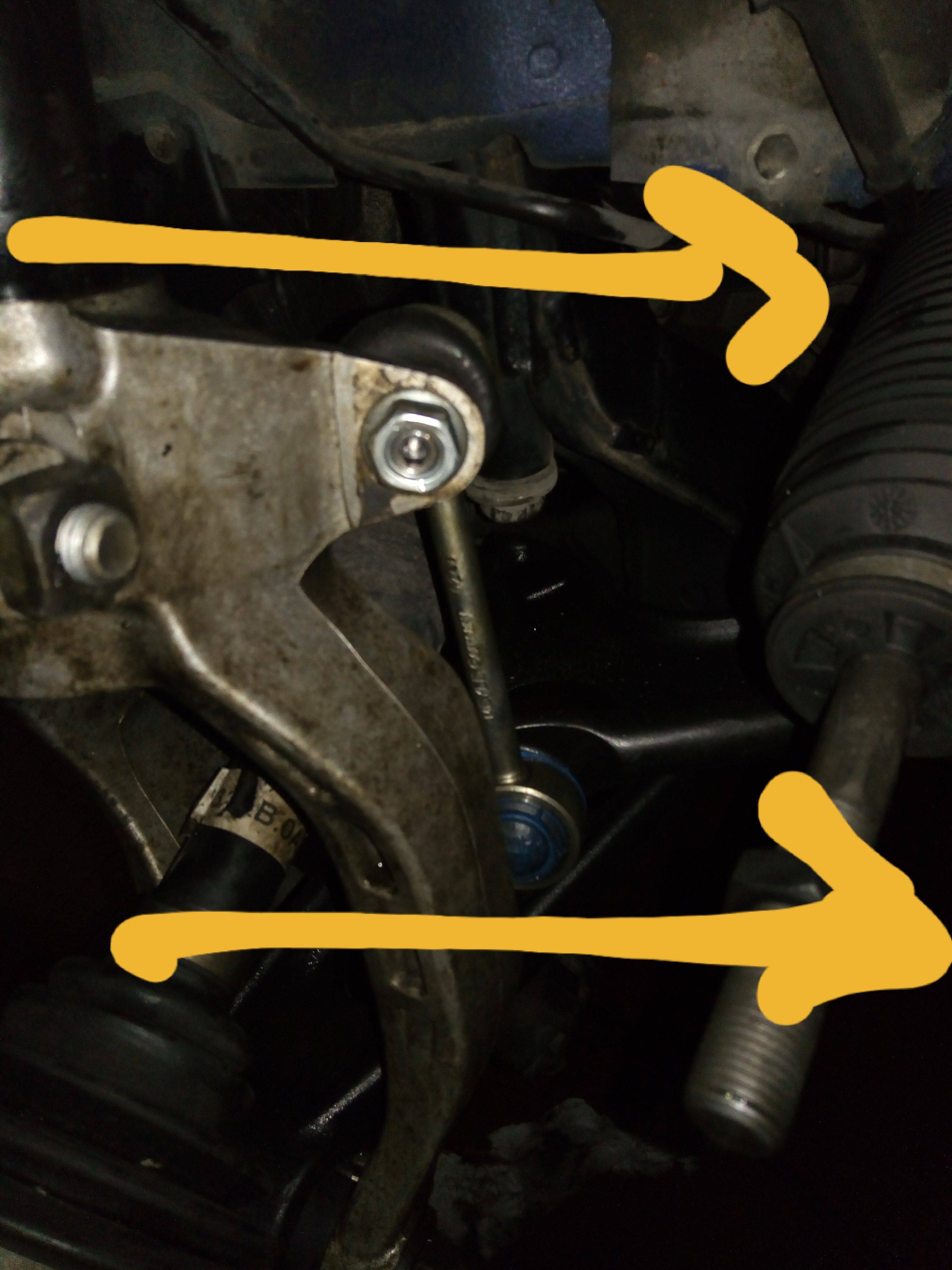

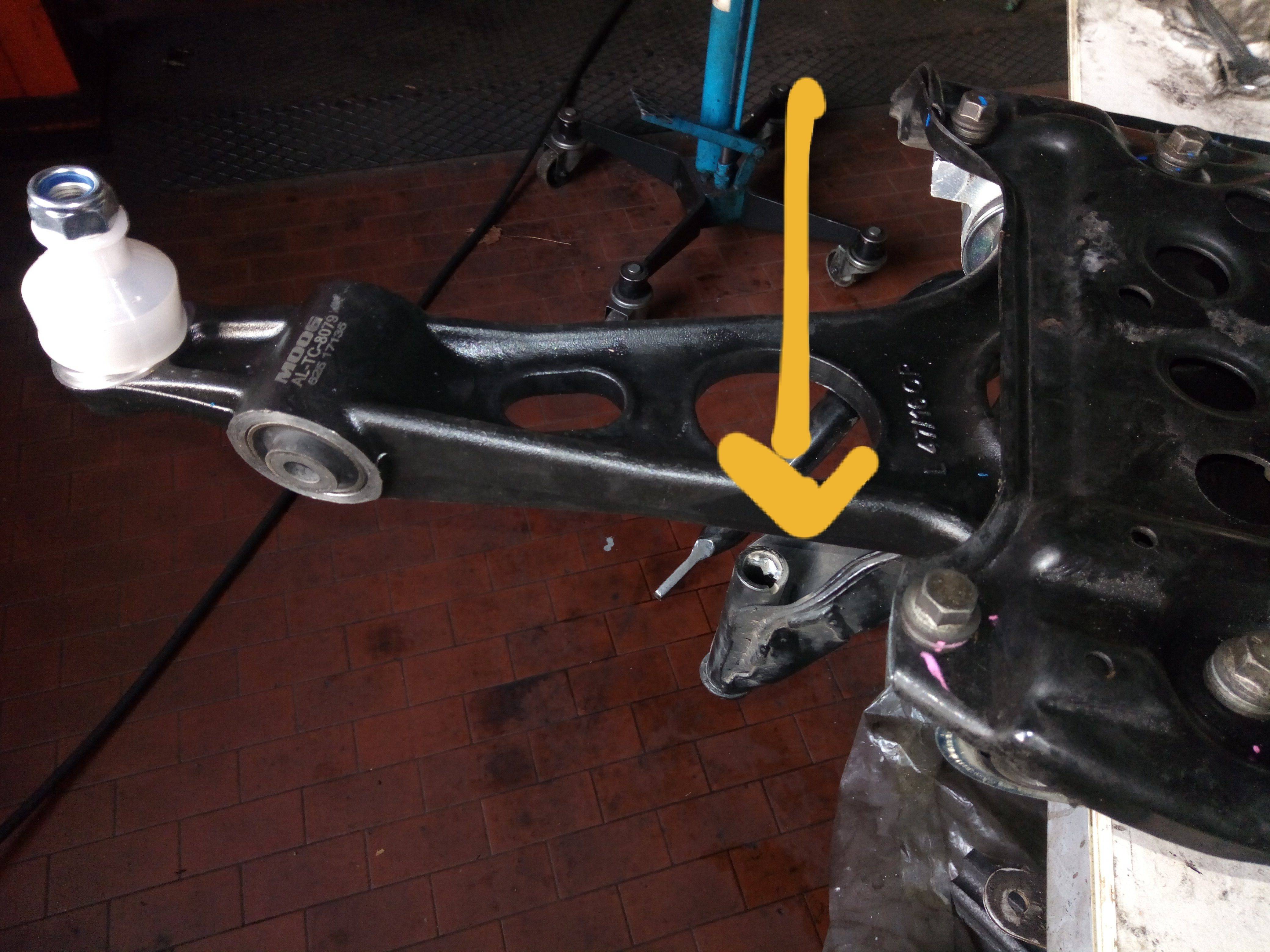

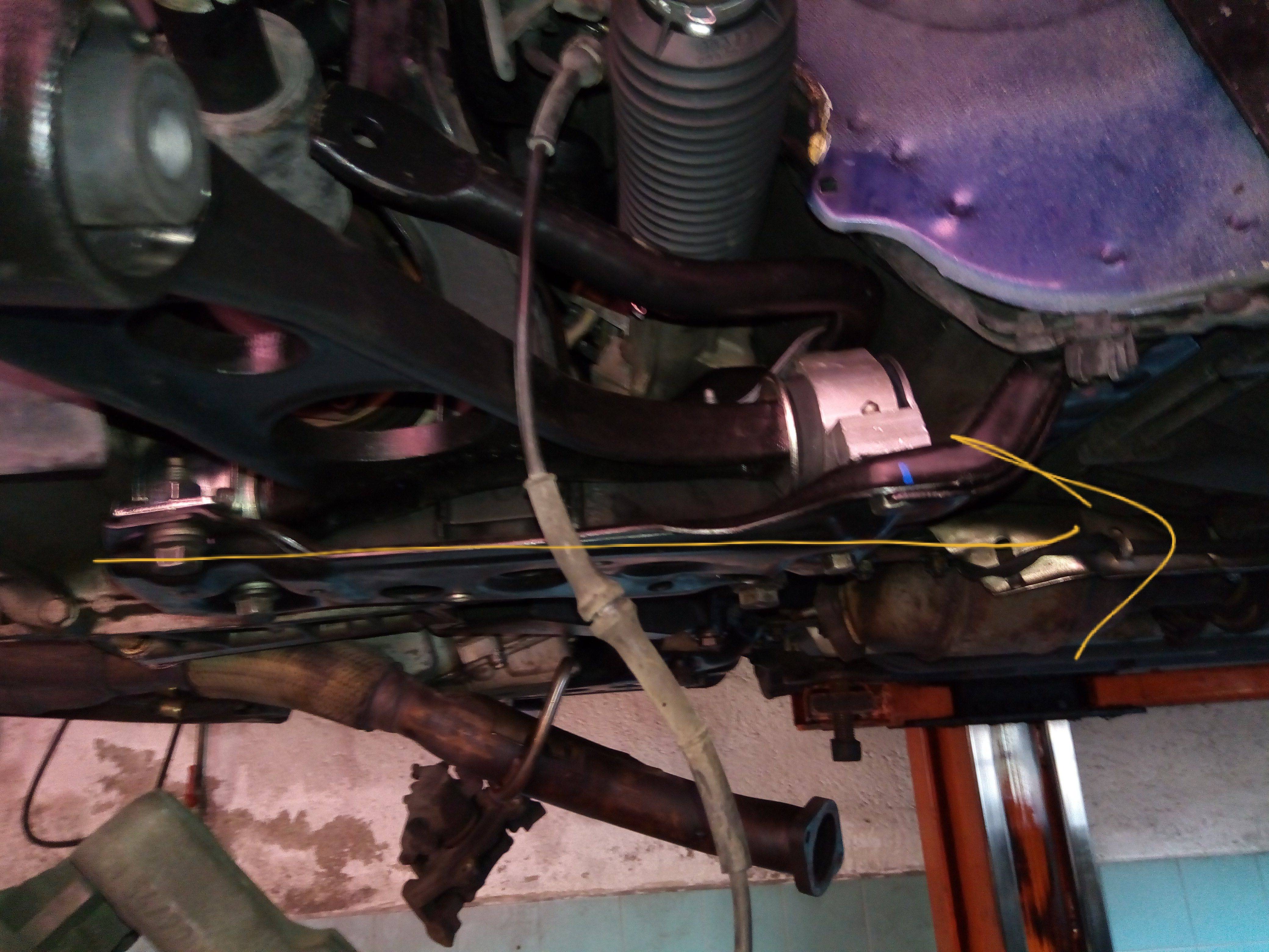

Visualizza allegato 221345

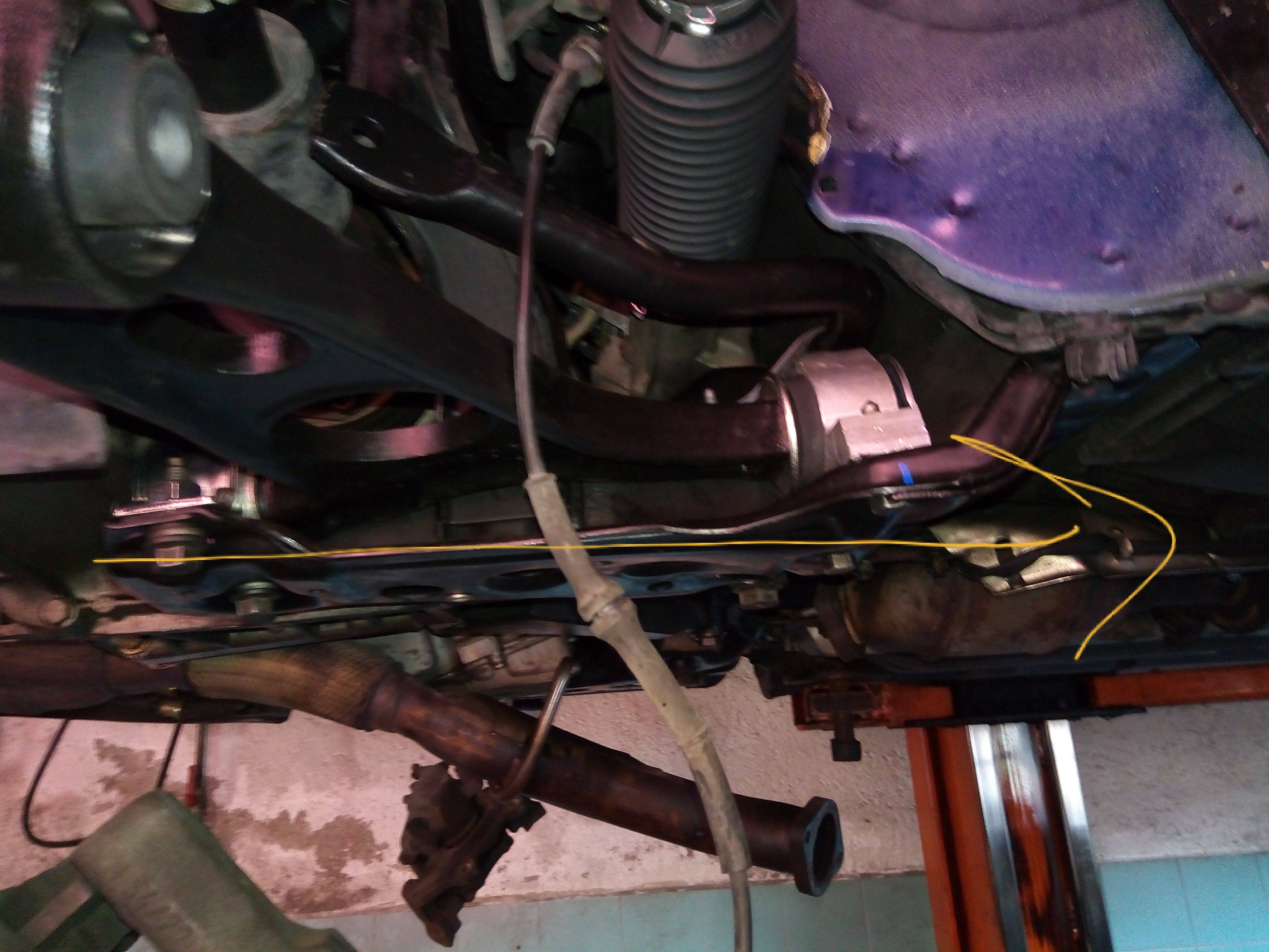

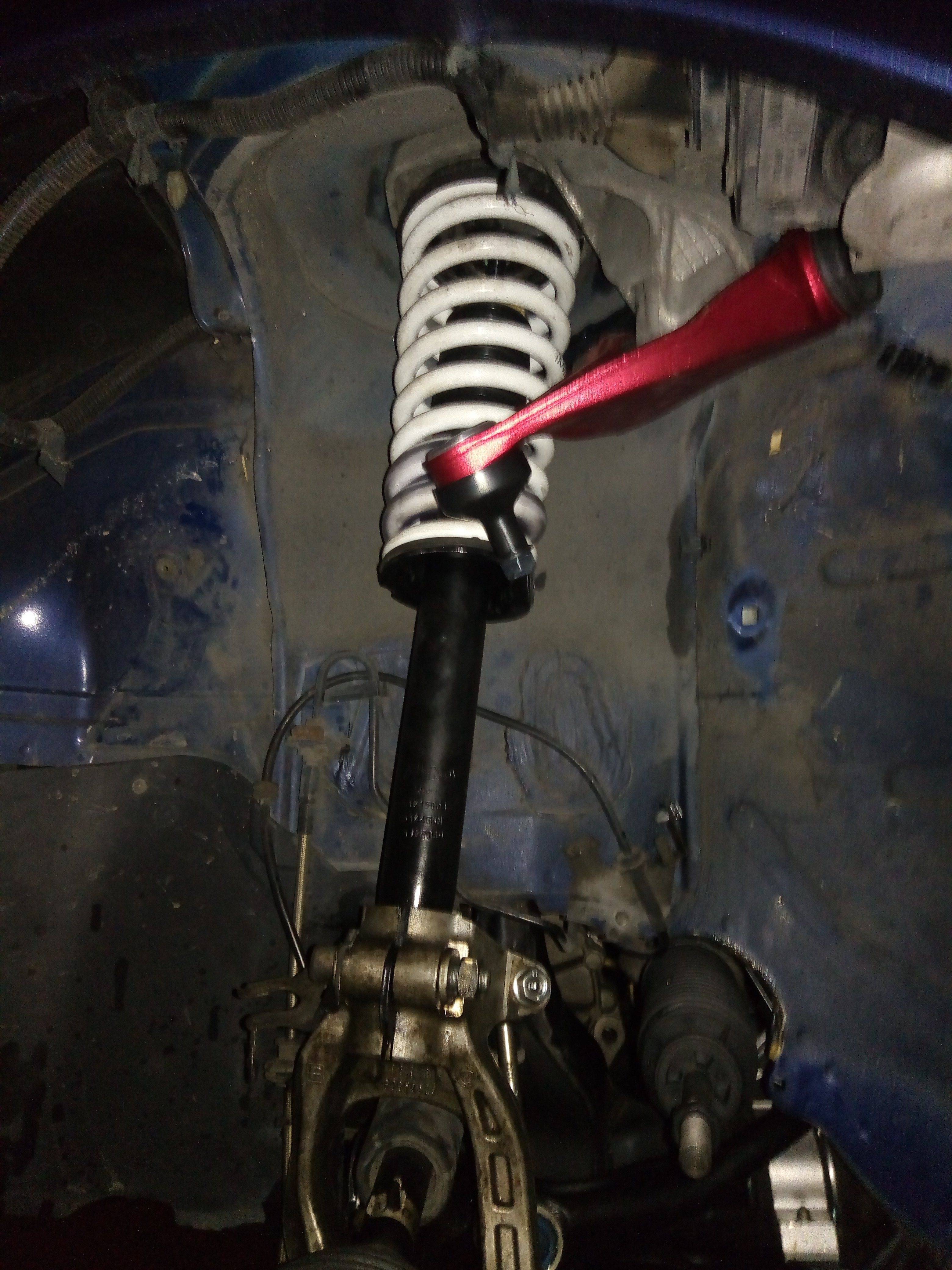

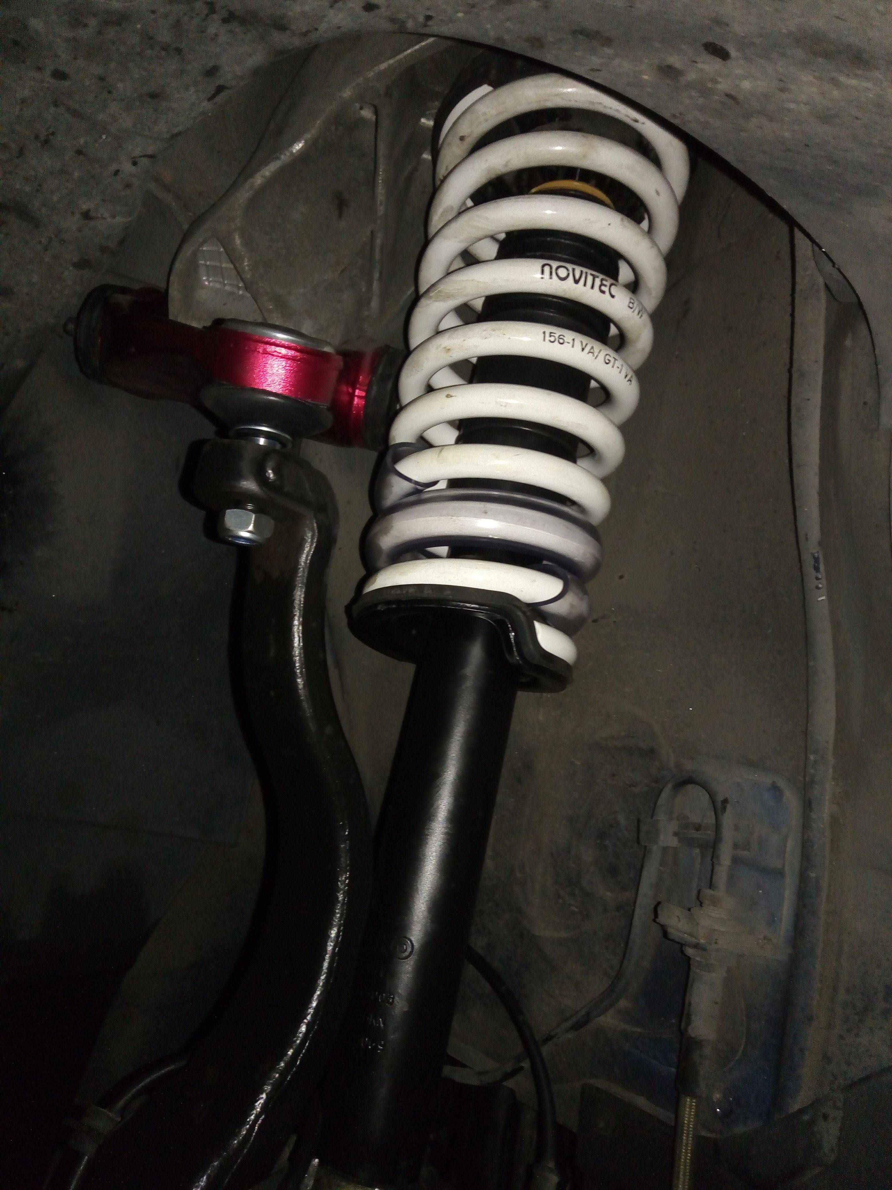

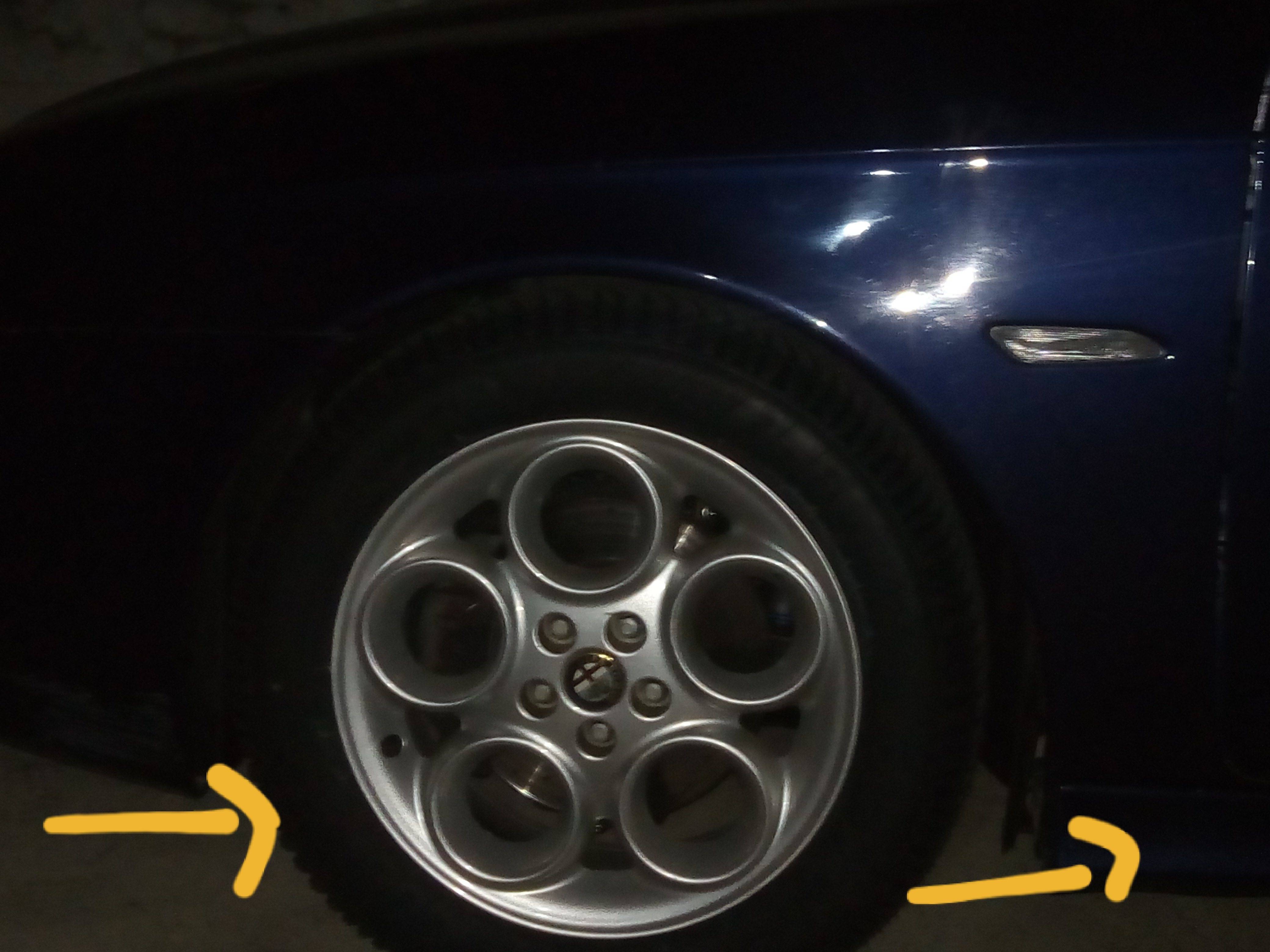

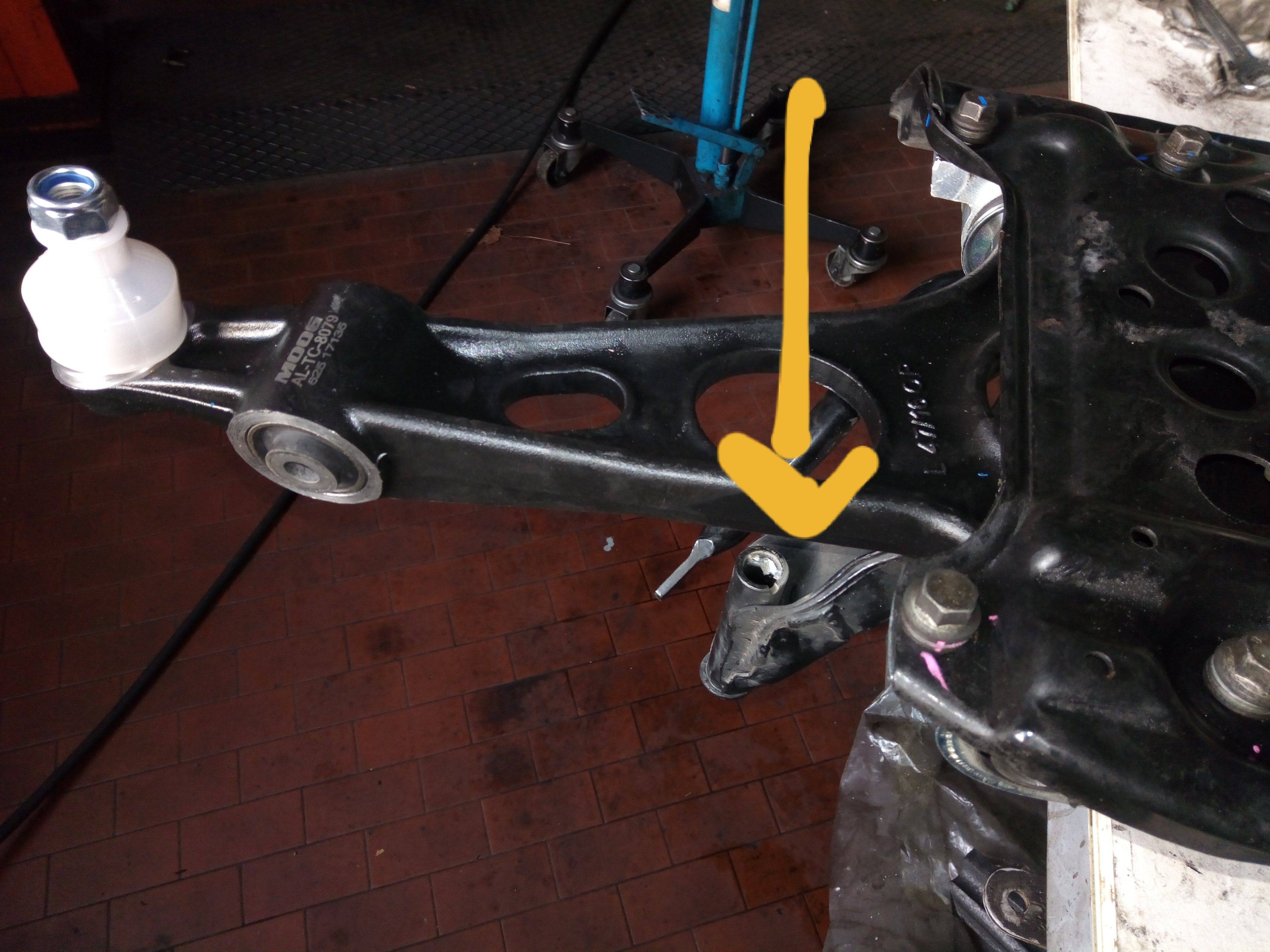

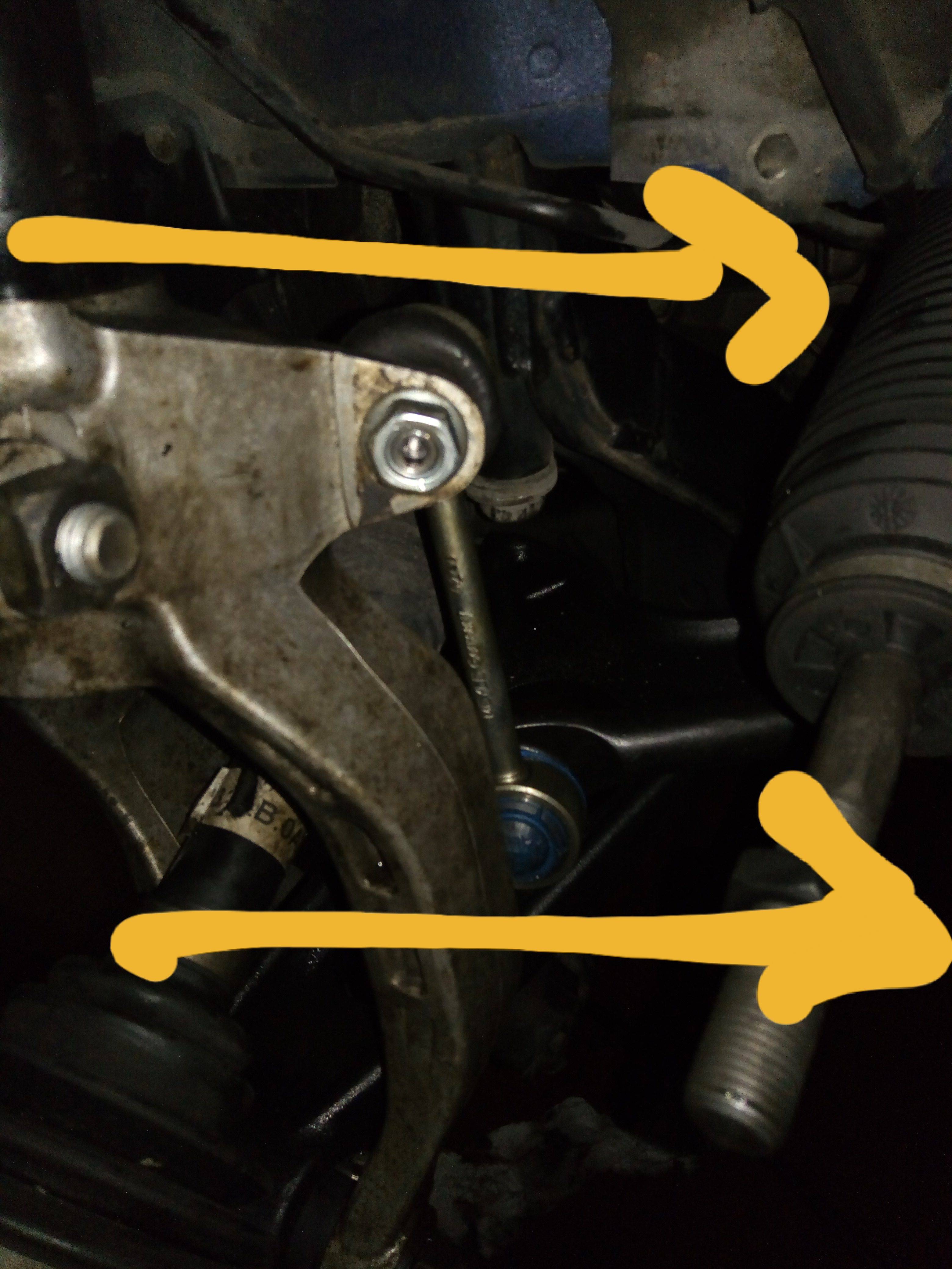

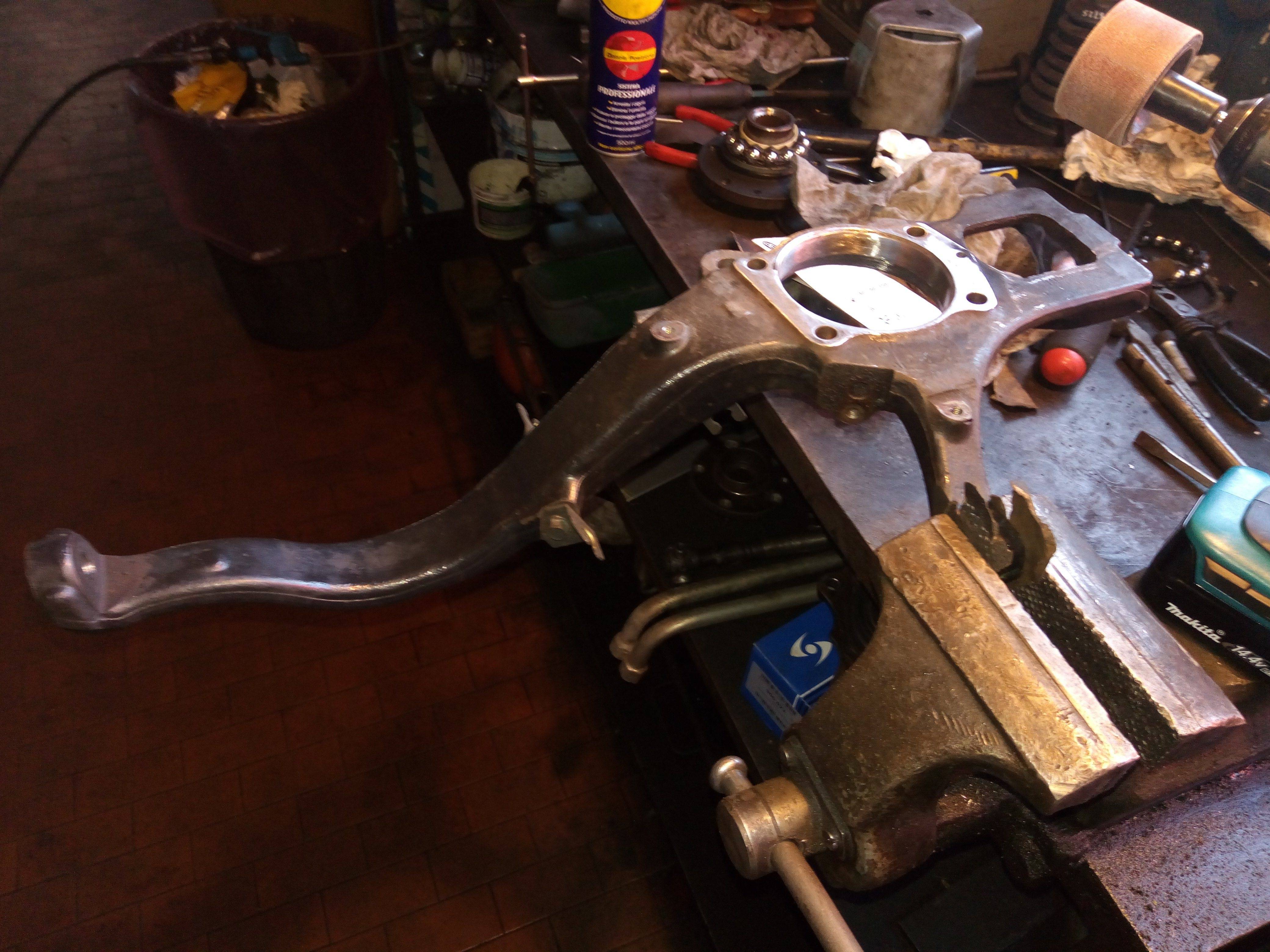

Visualizza allegato 221340Visualizza allegato 221341Visualizza allegato 221342Visualizza allegato 221343Visualizza allegato 221344
Belle foto.

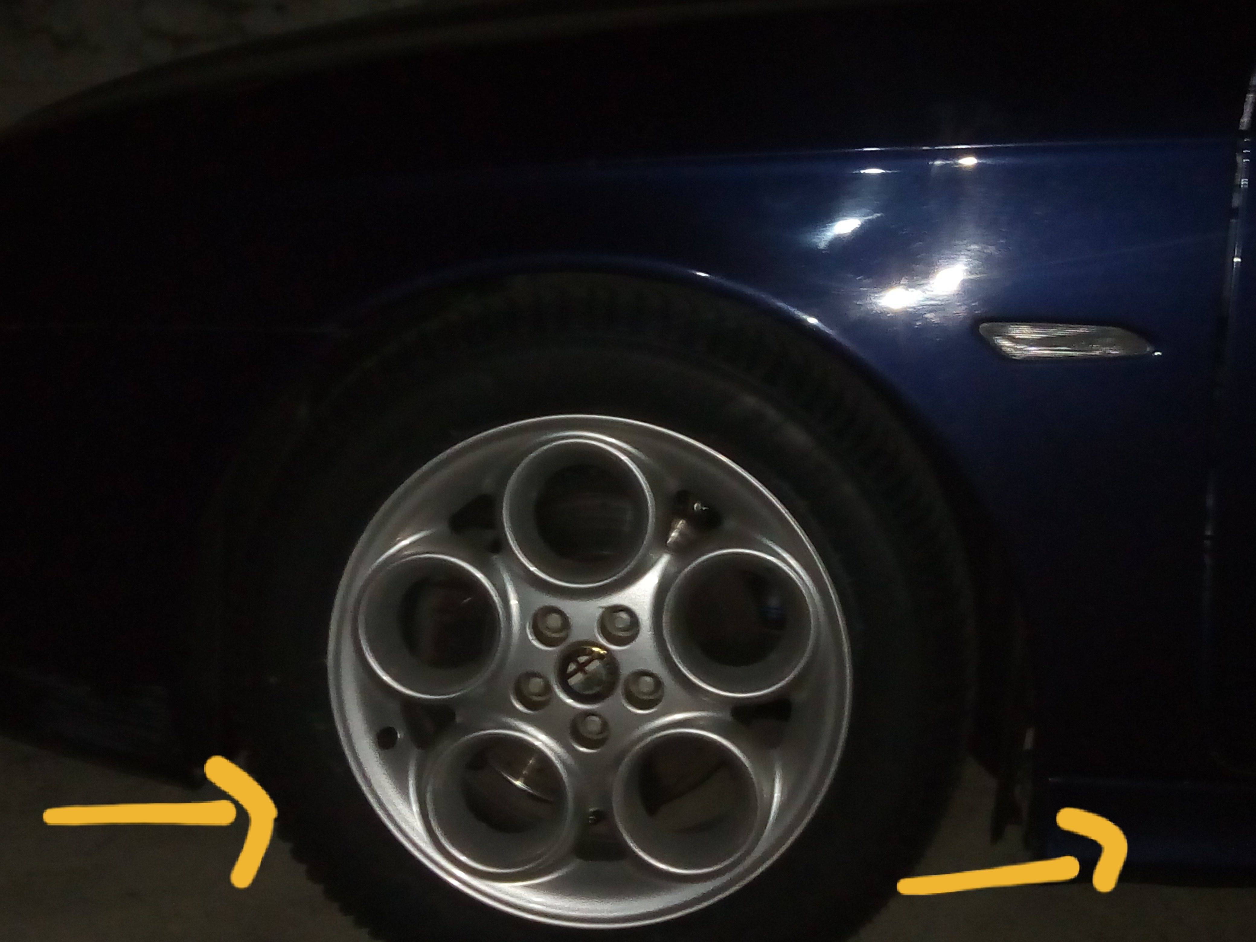

La ruota cmq è arrestata quindi potrebbe essersi storto il braccetto inferiore oppure la culla nei punti di giunzione col braccetto. Quindi lasciamo stare la campanatura e consideriamo solo l arretramento e diciamo che la colpa e del braccetto. Ma 2 cm di arretramento non dovrebbero vedersi? L hanno misurata in 4 sul ponte e nessuno sa dirmi cosa cavolo si e storto
Pochi mm di spostamento sui punti di giunzione del braccetto al sottotelaio oppure del telaietto alla scocca diventano 20mm al mozzo.
Non hai qualche diapositiva di sta ruota che si vede spostata? Potresti benissimo aver storto anche l'intero montante o peggio ancora il supporto superiore di alluminio dove si ancora il braccetto superiore. Dalle diapositive precedenti puoi comprendere cosa intendo.
Se mi dici che foto ti servono te le faccio
Per montante non intendi il fusello? Quello l ho cambiato. Il supporto superiore di alluminio dice meccanico che nn si storge perché si scarica sul telaio e si storge prima quello.
Non e neanche facile prendere le misure. Per esempio io potrei prendere la distanza partendo da perno braccetto superiore oppure perno inferiore dove entrambi si innestano al fusello ma rispetto a cosa prendo ma misura? Non ho riferimenti. C e solo il parafango. Non e un riferimento preciso

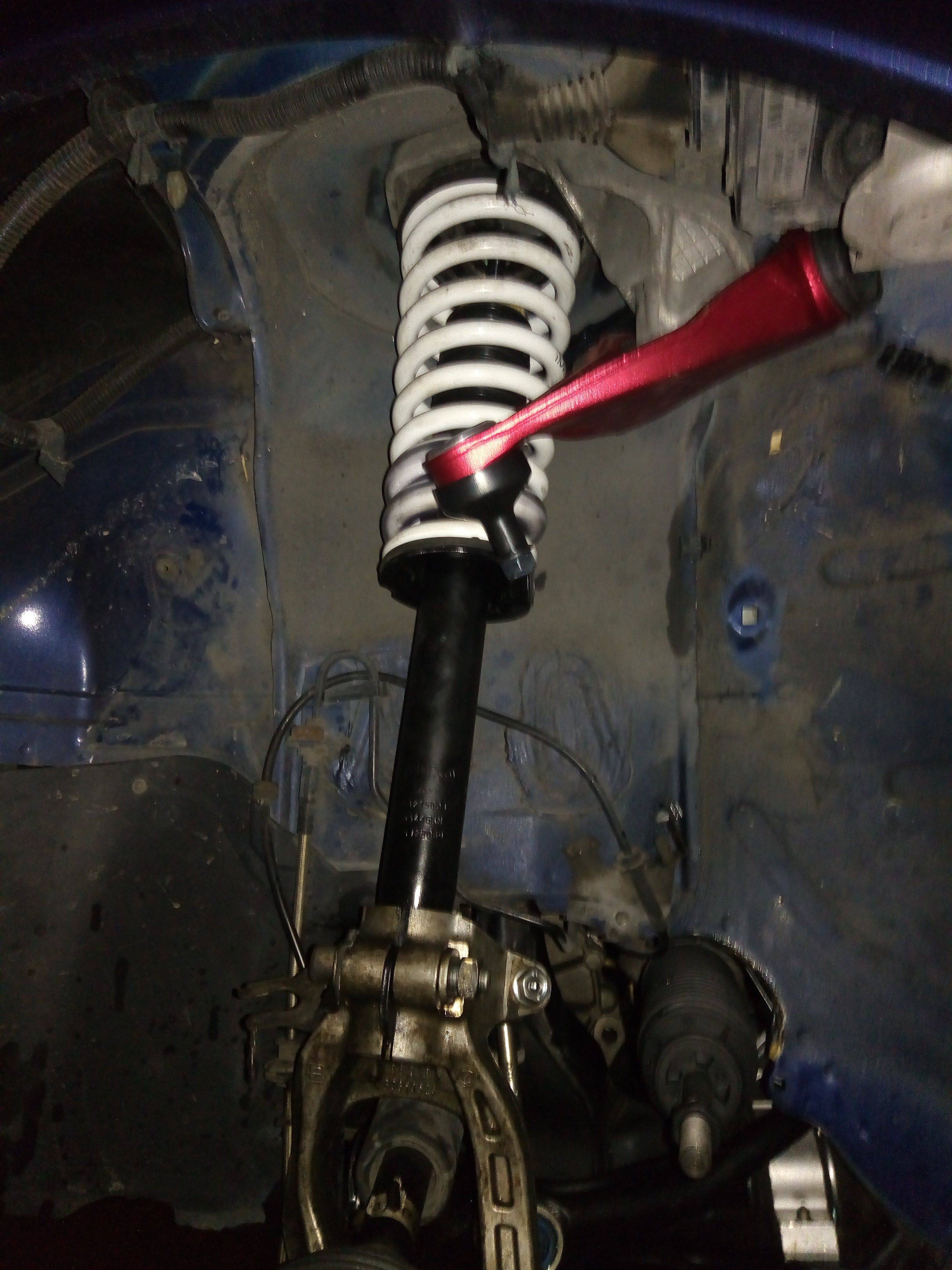

Per montante intendo questo, volgarmente chiamato fusello o perno fuso. Questo sta attaccato al mozzo e alla testina del braccetto superiore. Se si storta questo si storta tutto il resto a cui sta attaccato
E supporto superiore questo dove si installa il braccetto

Una panoramica della ruota vista da grandangolo con il paraurti. Non penso che attualmente hai la macchina smontata sul ponte?
No. L ho ripresa ieri. Pero posso togliere la ruota e fare foto ai particolari

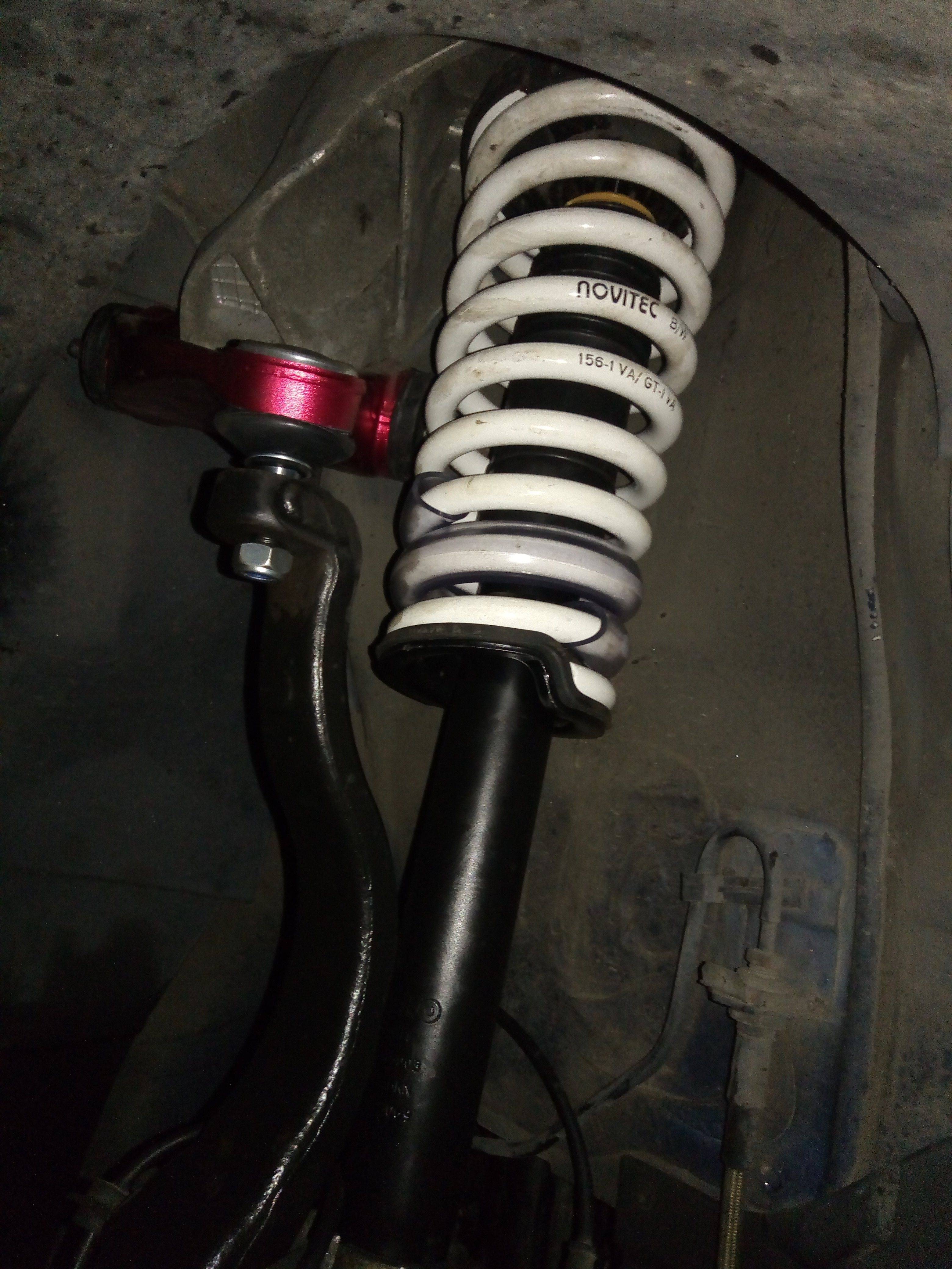

Visualizza allegato 221347

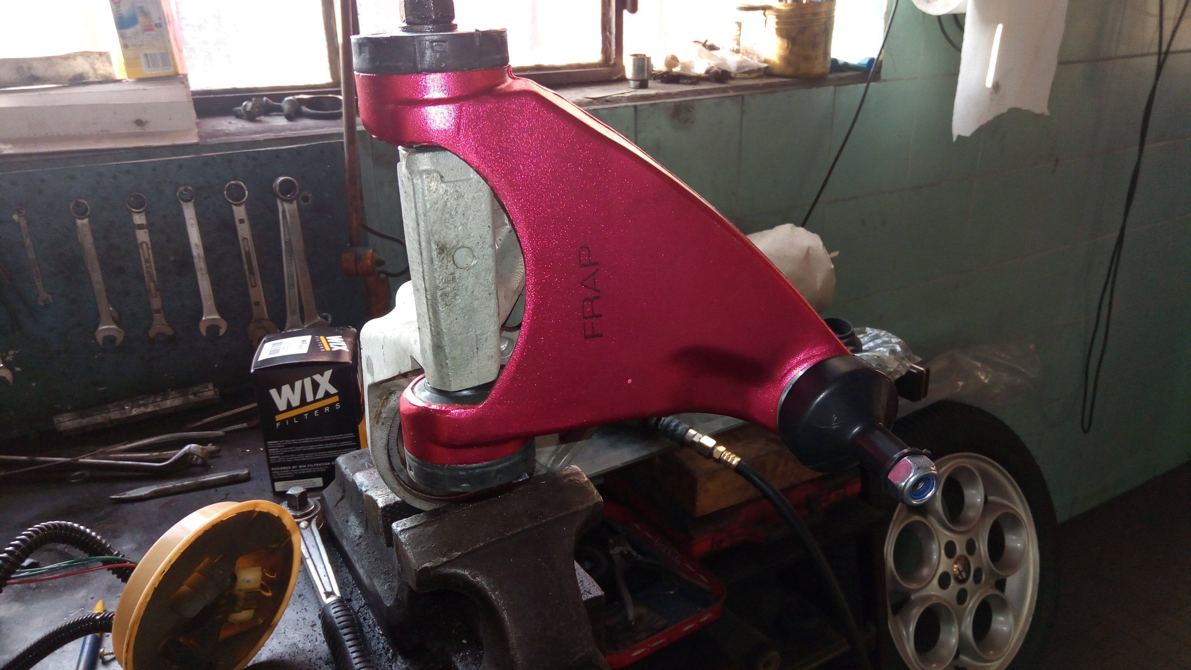

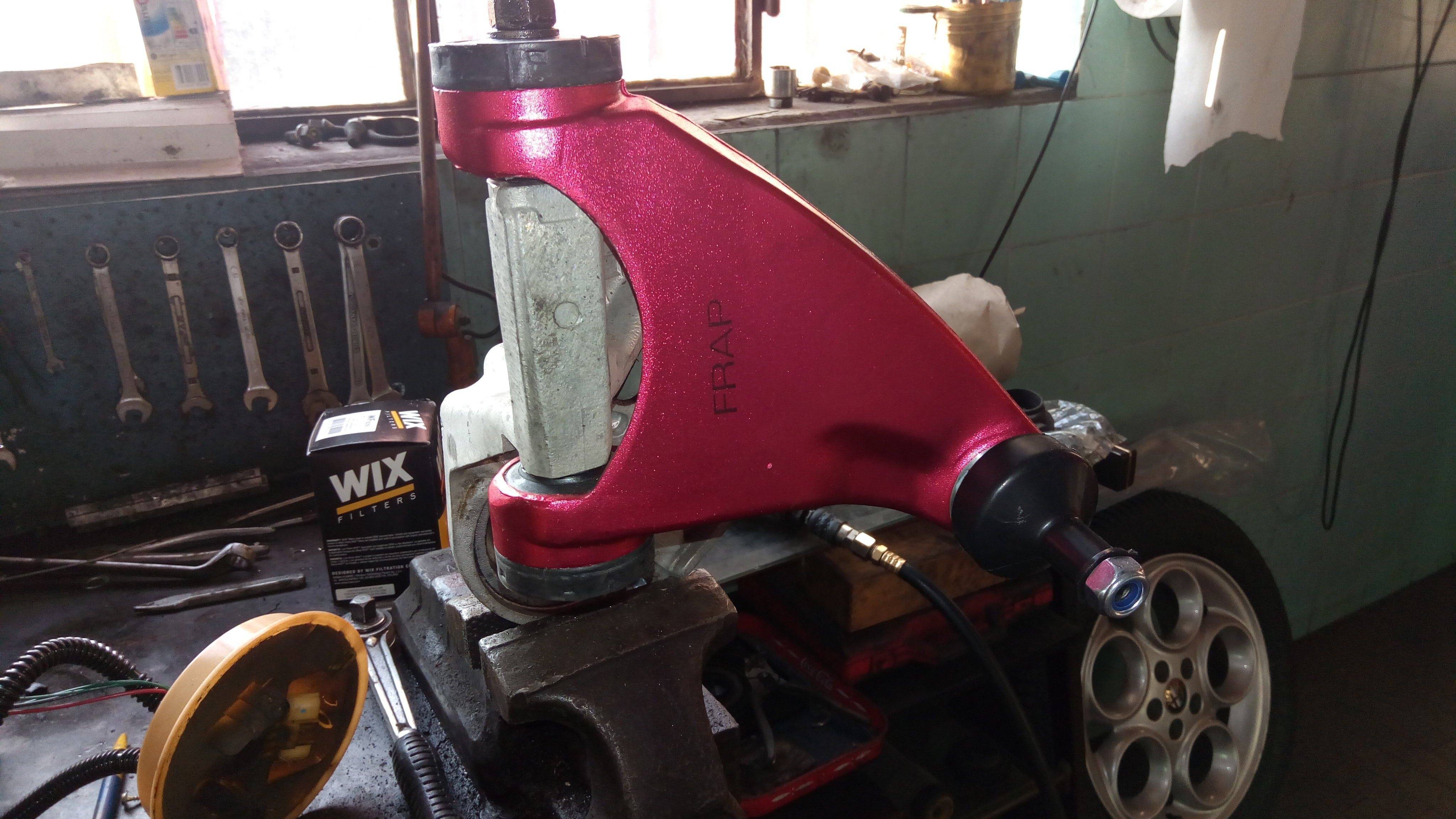

Visualizza allegato 221346
Questo lo chiamo Braccetto superiore. Anche io ho i frap rossi
