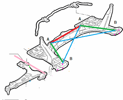

Per esempio, basta prendere come riferimento i punti di fissaggio della barra di torsione (A) e misurare la distanza dei punti di attacco dei braccetti(B) come rappresentato dalle linee blu, oppure gli angoli tra la linea rossa e le linee verdi, oppure gli angoli
tra linea verde e linea rosa, etc. etc
Per finire con una livella elettronica (costo 8 euro, misura i decimi di grado) si può anche controllare se la culla ha subito una torsione in senso verticale.

Visualizza allegato 221540

Oggi sono stato dal carrozziere. Lui propone o di cambiare tutta la sospensione oppure di tirare il braccetto e riaddrizarla alla bell e meglio. Ha detto braccetto, non culla. dice che nn ha senso prendere misure
