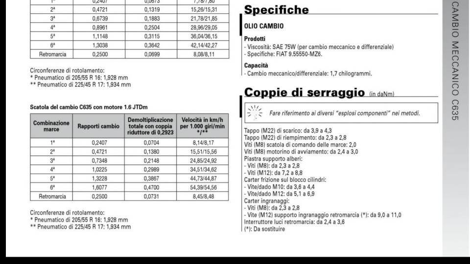

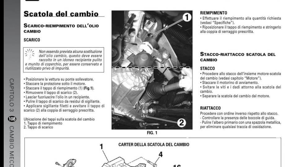

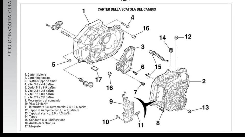

Neanche il manuale officina indica un foro che indica il livello, menziona solo la quantità da immettete

Per quanto possa sembrare singolare, occorre comunque utilizzare olio per cambi automatici anche sul cambio manuale.
E' in realtà una situazione sempre più diffusa tra i moderni cambi manuali, i quali richiedono lubrificanti sempre più "fluidi", cioè con viscosità sempre minore (alta scorrevolezza)
