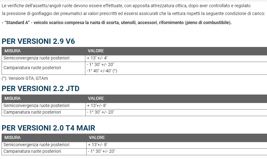

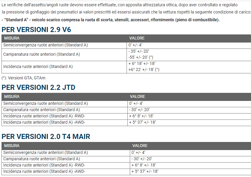

Ciao, a breve dovrò sostituire le gomme di primo equipaggio sulla Giulia, dovrò quindi far fare la convergenza. qualcuno ha dei valori da darmi sulla regolazione in modo che possa darli al gommista?
Ecco i valori.
Avantreno puoi regolare solo la convergenza, al posteriore convergenza e campanatura.
    19.8 KB · Visualizzazioni: 250
    26.6 KB · Visualizzazioni: 226
