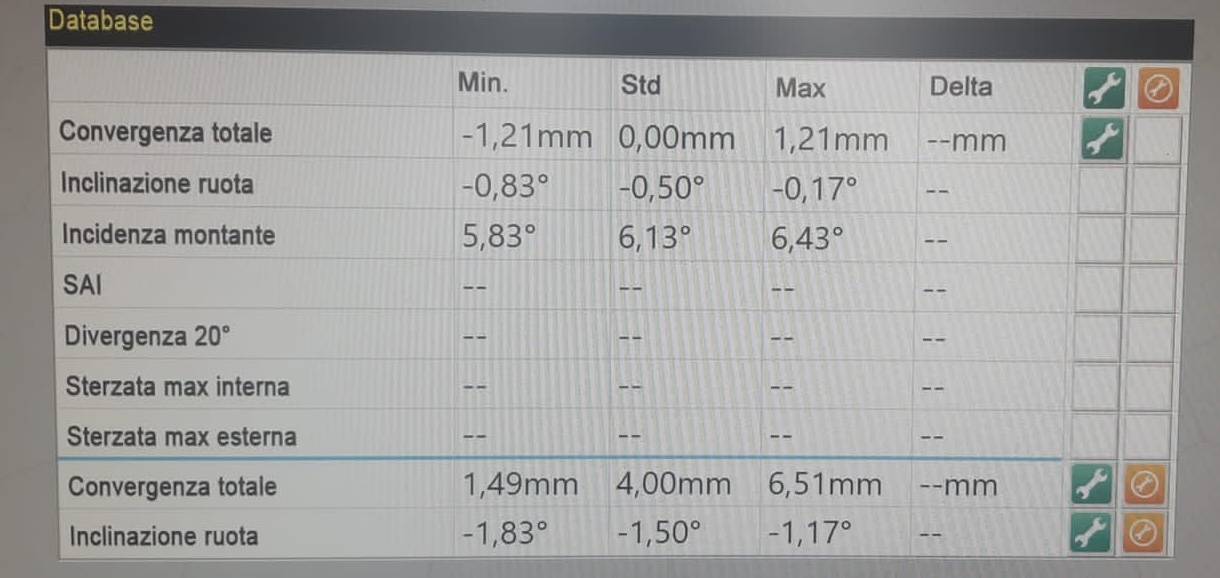

Questo sono i valori in mm che il mio gommista ha nel database, pensi siano corretti?
Il tuo gommista dovrebbe avere già i dati nel suo database, oppure deve metterli manualmente: in tal caso inserirà un nuovo veicolo con i valori (frazioni di grado) copiati pari pari dalle immagini di sopra. Questo sarà un riferimento valido ed usabile per qualsiasi Giulia "normale", indipendentemente dal diametro dei cerchi che la equipaggiano.
Una volta iniziata la procedura di regolazione, il banco di prova chiederà di inserire il diametro dei cerchi della vettura in prova, e farà automaticamente il calcolo dei mm necessari, su quella vettura, per la regolazione.
