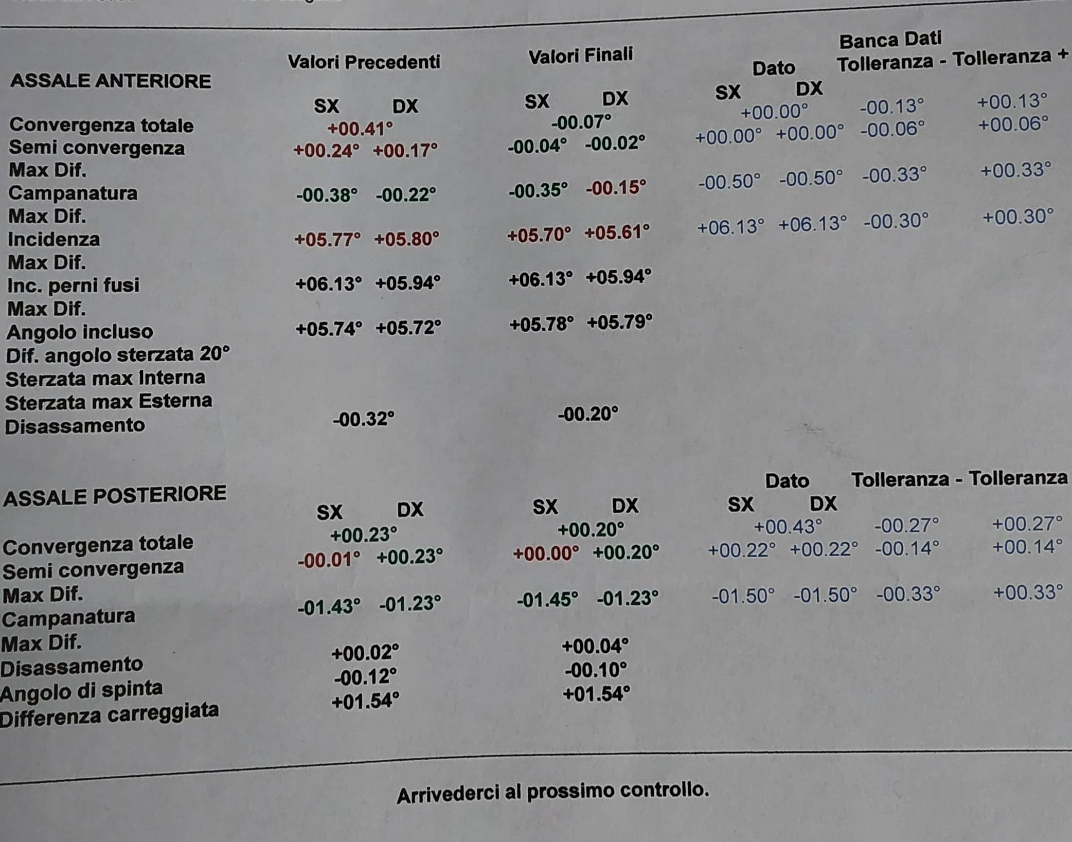

Qualche settimana fa ho fatto fare la convergenza.
Allego il report che mi hanno rilasciato.
Secondo voi, non c'è ancora qualche parametro errato?
Per quanto io non ho mai fatto una convergenza ma ho avuto modo di vedere come le fanno se non erro i parametri in rosso non sono calibrati bene anche se il dato e talmente minimo è difficile apprezzare un differenza sulla guida.
In genere il dato dovrebbe stare sul verde e non sul rosso, io mi ricordo cosi.
Poi in alcuni casi particolari magari per un assetto non corretto giochi vari delle sospensioni si cerca di dare un parametro diverso che si discosta di pochissimo ma agevola la convergenza per una più corretta direzione del pneumatico su strada..
Pensiero mio personale..
A me sembra che certi parametri, al di là del colore, abbiano un valore errato (fuori tolleranza).
Reactions: Antonio156alfa
Ma no sono ok. Quelli in rosso sono fuori tolleranza, ma sono vicinissimi alla tolleranza quindi vai tranquillo.
Reactions: lovAR e M@urizio
Ti confermo che i valori sono accettabili, nulla di preoccupante.
Per scrupolo tieni d'occhio l'usura degli pneumatici tra un migliaio di chilometri.
Reactions: lovAR
