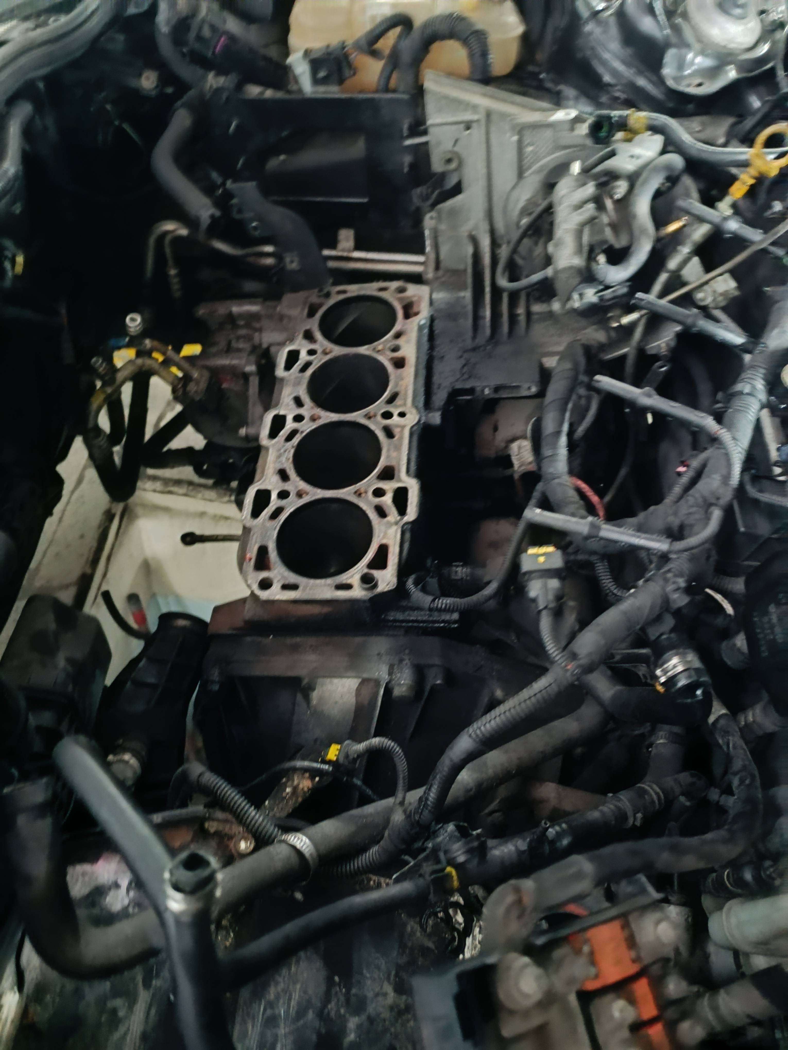

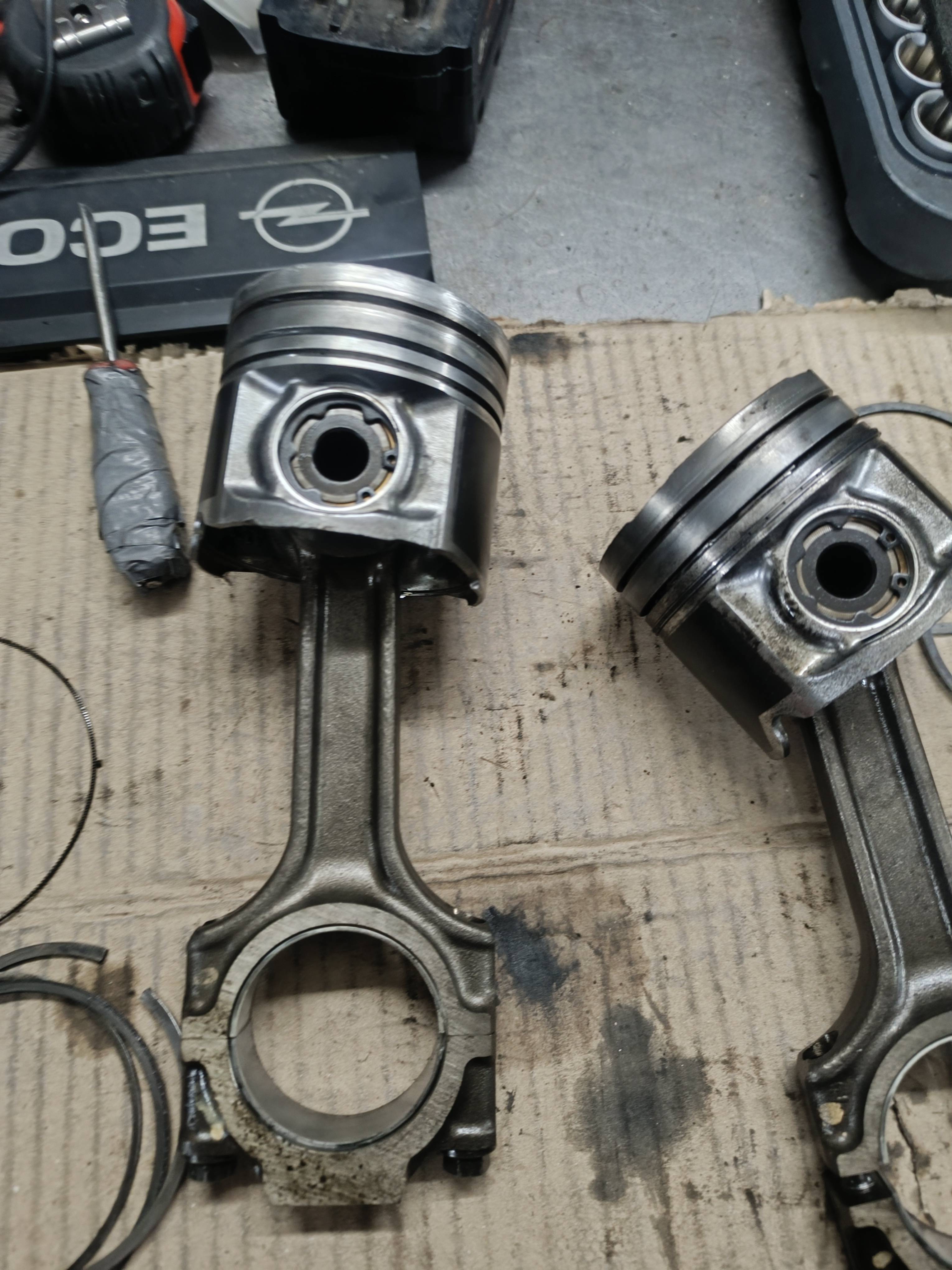

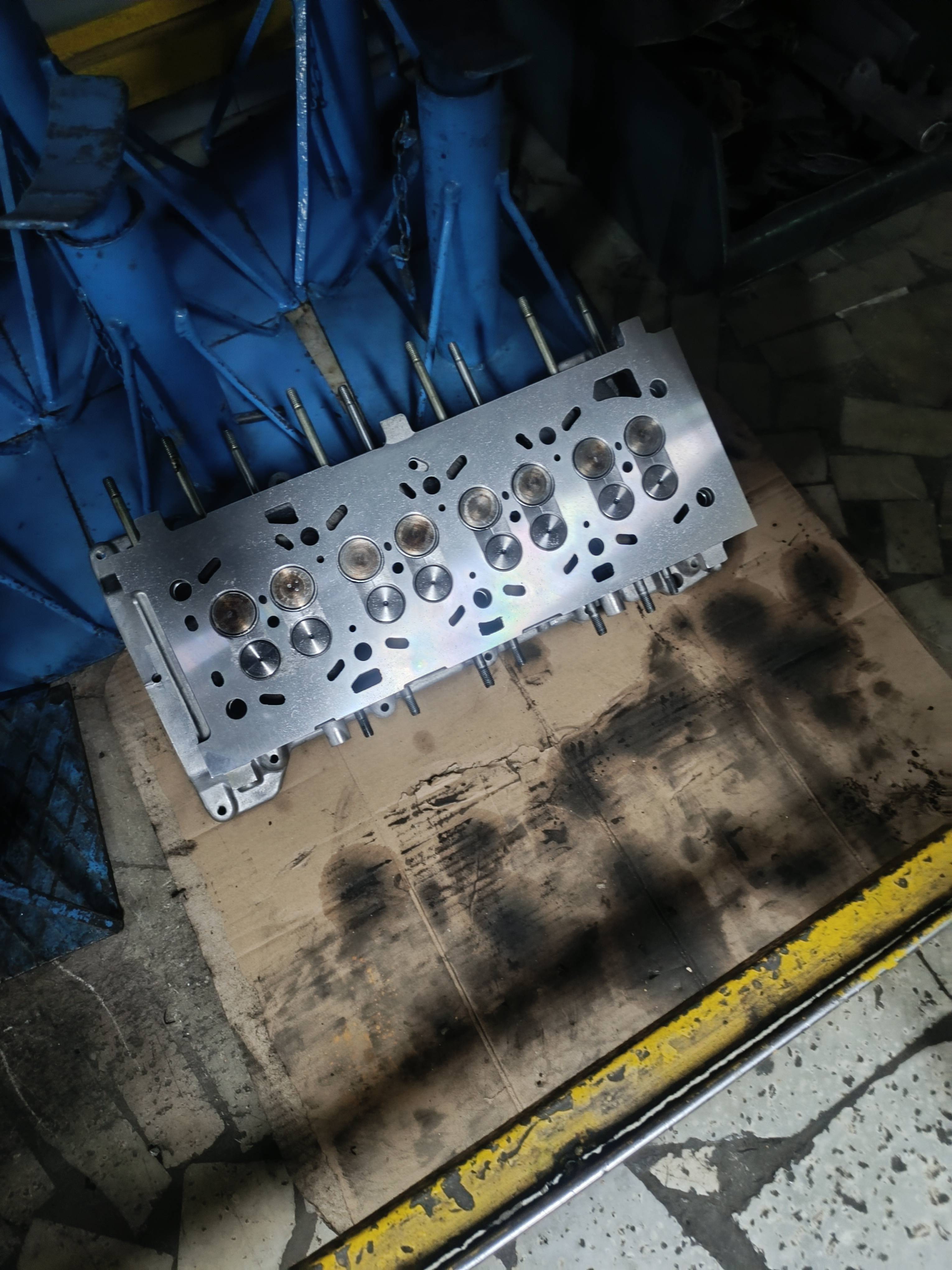

Alla fine ho deciso di farla sistemare. Come spesa max 3000€ non riesco a trovare nulla di buono o che mi piace come la mia alfa. La sistemo e con calma decido cosa fare. Male che vada credo che a venderla con motore nuovo almeno i soldi spesi li riprendo

Mi ero quasi deciso a disabilitare le swirl dopo quanto accaduto..ma poi io trovato un collettore nuovo a prezzo affare. Voi cosa mi consigliate di fare? Le disabilito o le tengo attive?

Non basta disattivare il comando le devi proprio rimuovere completamente

Non ti dimenticare di togliere dai piedi il recupero vapori dell'olio.
