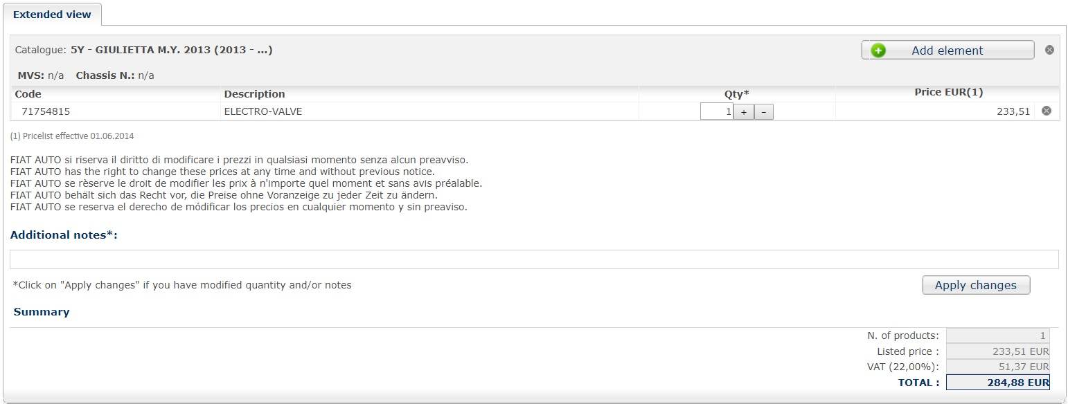

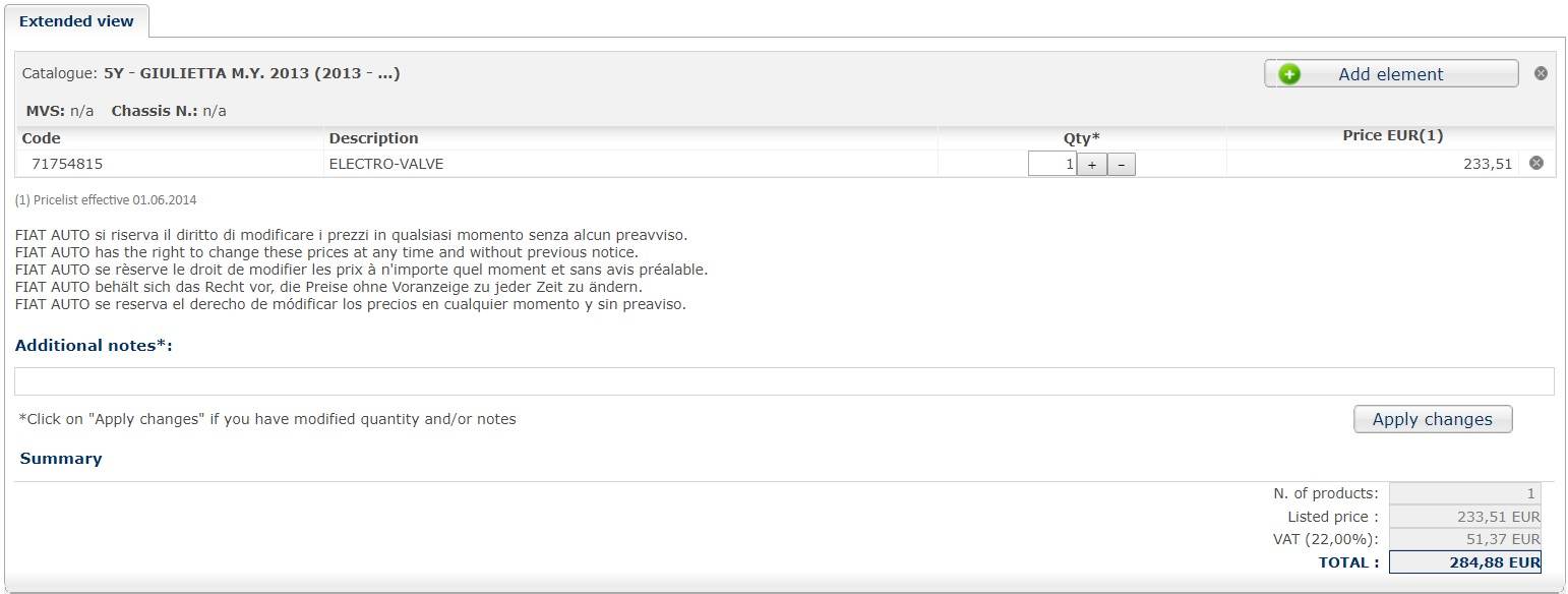

Grazie ragazzi sempre esaustivi.. mi sa che compro la valvola egr nuova (sapete il prezzo del ricambio originale e il codice) non mi va di modificare ciò che già è perfetto... e inoltre odio il fumo nero
Dovrebbe essere questa..
Ma bisognerebbe vedere tramite numero di telaio, per non sbagliare..
@paciocco24 mi diventa difficile senza telaio..

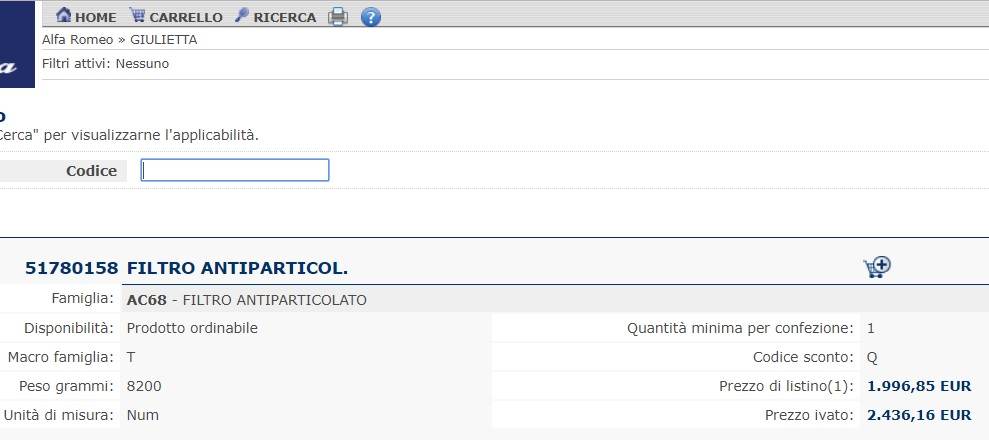

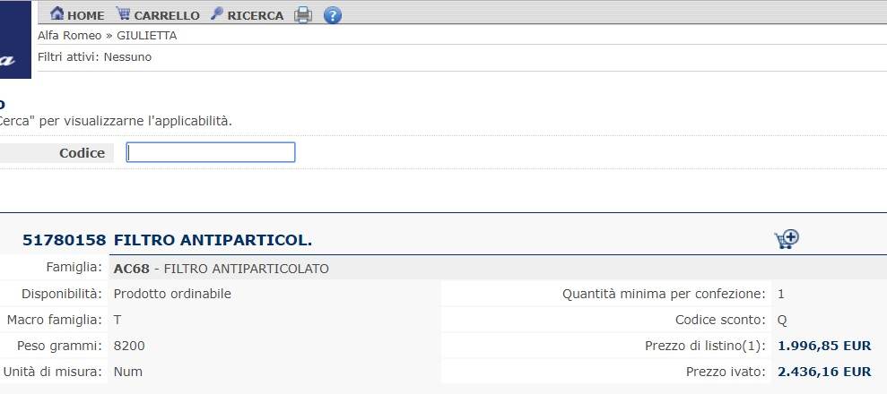

Il filtro della Giulietta è compatibile con molte altre auto Alfa..
Tieni conto che questi prezzi sono di listino e tutti ricambi originali Alfa..
