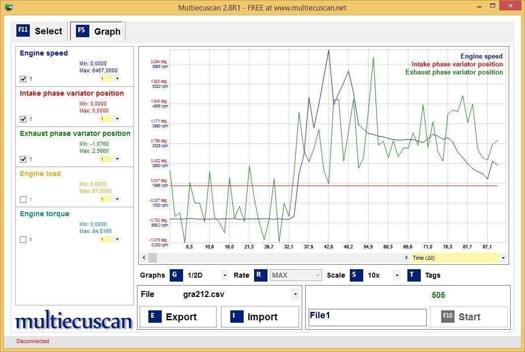

in ultimo allego un grafico fatto con fiat ecuscan dove si vede che il variatore di fase in aspirazione non si muove proprio.qualche idea?

Non va proprio il variatore di fase gli innesti dello spinotto li hai controllati bene? Mentre è in diagnosi prova a muoverli
La diagnosi l'hai fatta a vettura ferma voglio dire con motore acceso in folle ovviamente
Prova a farti un giro collegando l'examiner se ti è possibile con il motore sottocarico facendolo riprendere in accelerazione dalla 5 marcia.
Inviato da Samsung Galaxy S6Edge
Come dicevo nel post della modifica elettrovalvola, in presenza di errore p0017 i variatori si fermano. Domani cambio il sensore di giri e vediamo se basta
