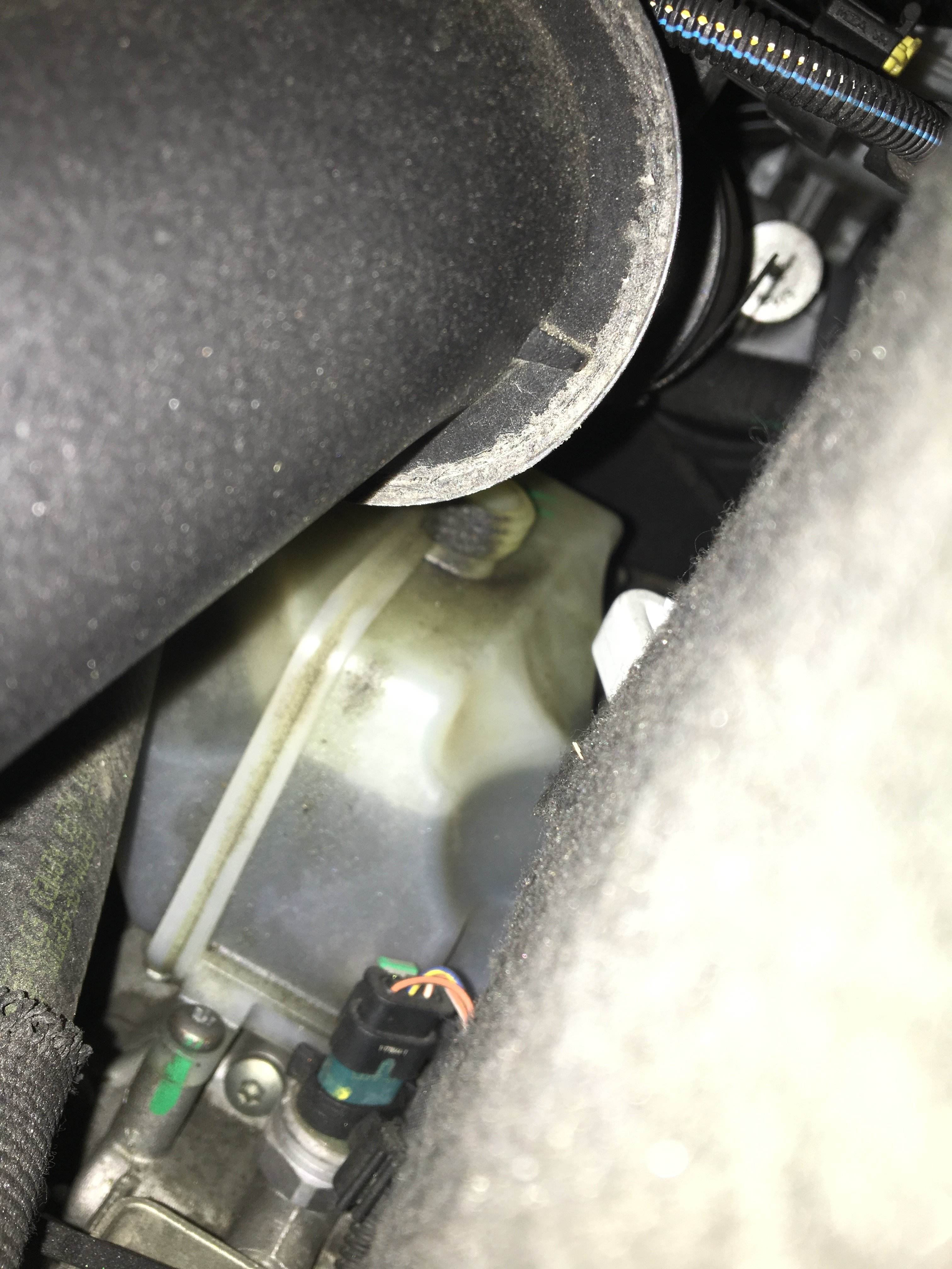

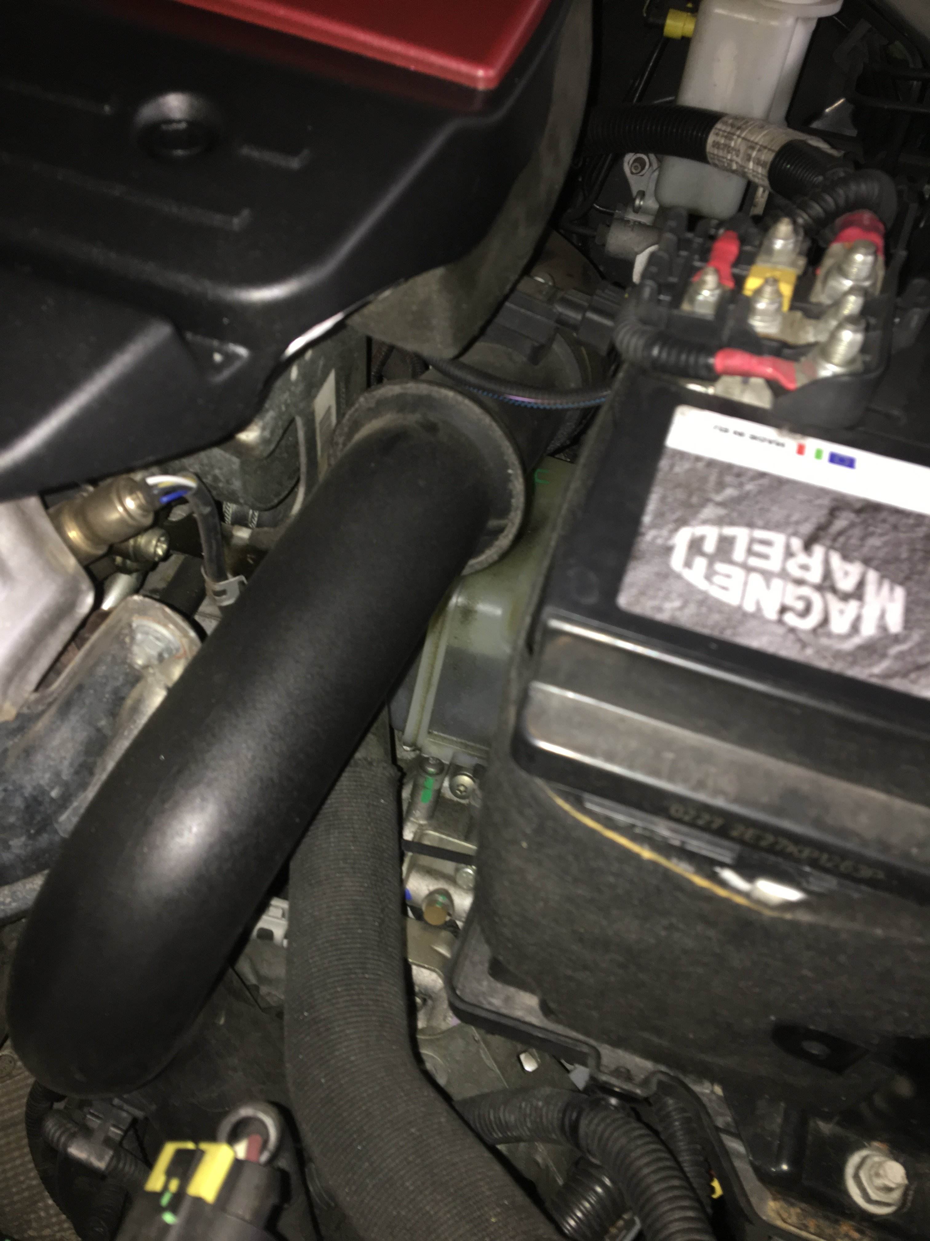

Buonasera, sono Roberto e ho una Giulietta 1.4 Multiair da 170 cv. Mentre facevo un controllo dei liquidi del motore mi sono accorto di una vaschetta ( allego foto) nascosta alla destra del motore contentente un liquido rosso (di cui ho sempre ignorato la presenza ). Qualcuno potremmi darmi una delucidazione di cosa si tratta ? Ma sopratutto questa vaschetta risulta essere senza tappo, ( cosa che mi sembra alquanto strana) ci possono essere conseguenze?
Ringrazio tutti in maniera anticipata

Dovrebbe essere il serbatoio del cambio automatico. In ogni caso va messo subito il tappo per riservare l’olio al suo interno
#5
Esatto, serbatoio olio attuatori tct....metti subito un tappo e forse valuta il cambio dell'olio, potrebbe essersi "sporcato"....

Vi ringrazio per le risposte, ho provveduto subito a prendere appuntamento per domani.
