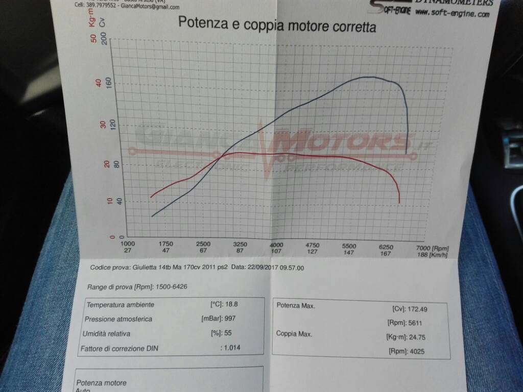

Fatta una rullata giusto stamattina....Non parlo più
Visualizza allegato 148778
Prova fatta in quarta marcia.
Il fatto che faccia fatica a passare i 200 ancora non lo digerisco bene...
Con questa potenza i 220 km/h effettivi devono essere alla tua portata senza se e senza ma.Ed a vedere questo grafico dovresti andare oltre anche 230-240 di velocità indicata.
Per quanto riguarda la coppia massima sappi che non serve affatto per la velocità massima, la velocità max è determinata solo dalla potenza che hai.

Pressione delle gomme ok...e in folle posso dire che sembra andare avanti per inerzia! L'intercooler mi viene difficile controllarlo in quanto non ho il ponte per alzare la.macchina. posso solo dirti che ho cerchi da 18 e unica cosa che un pochino mi lascia perplesso è il terminale cromato che dopo una decina di giorni diventa nero! Preciso però che non è olio, ma fuliggine.
Ma non è che ha qualche problema il modulo multiair?oppure qualche manicotto rotto intercooler o turbina?
Penso che il grafico della rullata non avrebbe dato certi valori se ci fosse qualche problema alla turbina o manicotti...
